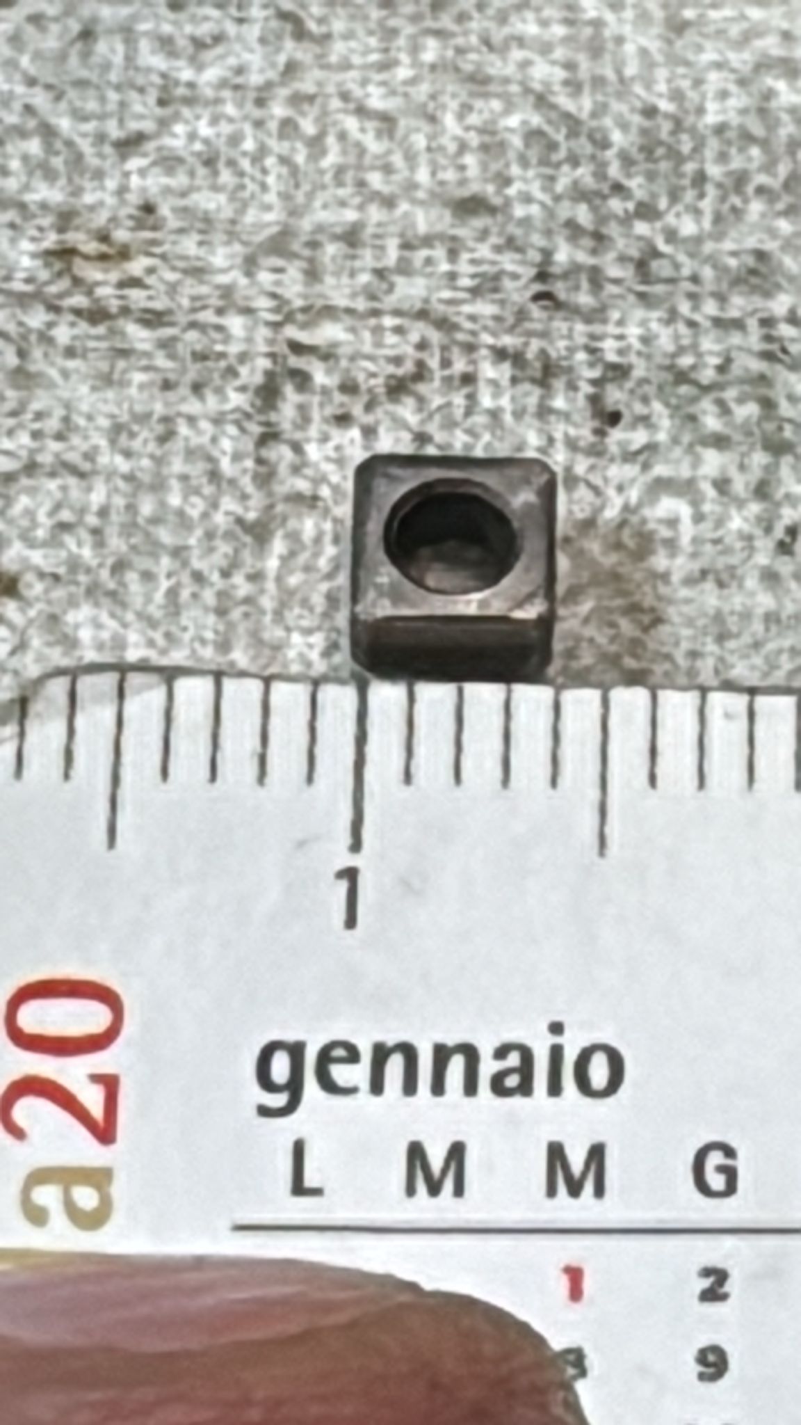

Ecco in foto le boccole su misura per sostituirle nelle articolate Hornby, sono in BRONZO , non in ottone e lo stridio scomprare.
A breve vi fornirò anche gli estremi per dove trovarle , non le distribuisco io...

Queste sono le boccole montate da Hrr...come vedi sono di ferraccio e se fai girare un alberino di acciao li dentro , hai voglia di ingrassare e smontare...tenderà sempre a produrre materiale polverizzato e la manutenzione sarà per forza di cose accorciata...sempre che si utilizzi il modello...
