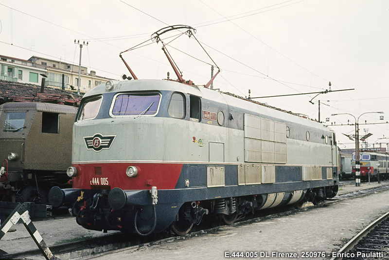

Si Best, hai ragione, ho travato (GRAZIE a Photorail) la loco con il rec nella posizione giusta come quella dell'Acme! :wink:

L'idea della fotoincisione non sarebbe male ma certe griglie sono troppo spesse e probabilmente si dovrebbero fare dei "sandwich"per riprodurle correttamente in profondità,ed essendo per l'appunto di spessori differenti tra loro farebbero lievitare di troppo il prezzo,sicuramente una passata con un colore più brillante rispetto a quanto si vede in foto le valorizzerebbe molto di più permettendone di apprezzarne ancor meglio le diverse profondità.
La posizione del Rec riprodotta è corretta,così come lo erano quelle dei modelli passati delle altre marche,infatti questo sulle E 444 ha variato di posizione nel tempo venendo posto più in alto,probabilmente per evitare al cavo di "appigliarsi" in eventuali ostacoli nelle vicinanze del binario nella parte arcuata bassa o per rendere più agevole l'utilizzo agli addetti della manovra per la sua estrazione o meno dalla custodia che vicino alla carenatura dei respingenti poteva dare qualche fastidio in più,anche sulla 005 stessa nell'ultimo periodo prima della trasformazione in 444 normale(quando aveva lo sportello sui musi)era stato modificato nella posizione rialzata.

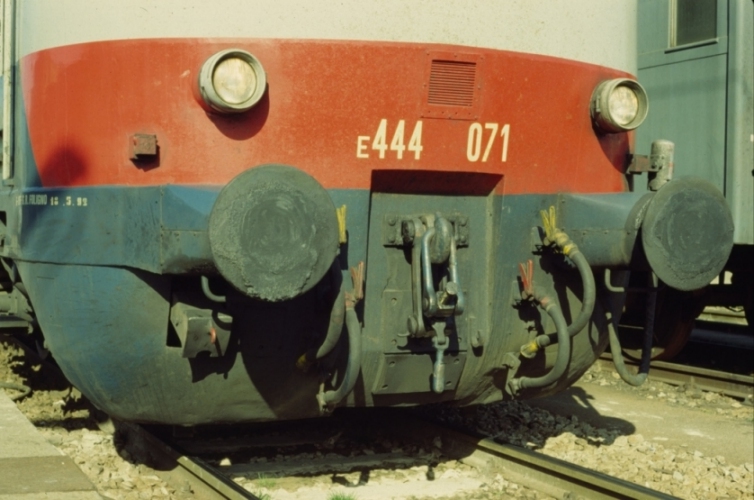

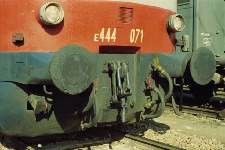

Per quanto riguarda le griglie direi meglio in plastica, anche considerando l'esperienza negativa delle griglie sull'imperiale del caimano.
Stampate in plastica si possono disegnare dello spessore voluto e soprattutto con la trama giusta, senza sottostare ai limiti dimensionali della fotoincisione. Poi per il colore, se proprio non fosse veritiero, esistono delle vernici per riprodurre il metallo che fanno miracoli!
Diamine, siamo modellisti o marinai!
Invece un particolare che mi sembra errato è lo scasso sui musi dove è alloggiato il gancio reale, al vero questo scasso sale fin dentro la fascia rossa (vedi modello roco), mentre sulla 005 acme rimane a filo e quindi più in basso.
Vedete che non hanno copiato la roco? :mrgreen:

beh con il rec maschio in quella posizione la macchina è ambientabile nella seconda
metà degli anni '70!
...quindi tutti i treni assegnati alle E444 in quel periodo!
...non è che questa macchina avesse un'impiego particolare!

Buona sera a tutti i modellisti,
dopo la segnalazione dell’amico ARO che ha individuato immediatamente un errore nel frontale di questa nuova E444.005 “full chopper” voglio pubblicare due mie fotografie nelle quali si vede perfettamente la “zona incriminata”.
L’errore c’è ed è pure evidente, di conseguenza dovrebbe essere apportata una modifica allo stampo, sempre che la loco non sia già andata in produzione; in tal caso scatterebbe …..la solita sostituzione della carrozzeria.
Mario
Mario
Si ma bisognerà aspettare più del solito, adesso stanno sostituendo quelle della E.646.014 ed E.645 prima serie :mrgreen: :mrgreen: :mrgreen:
