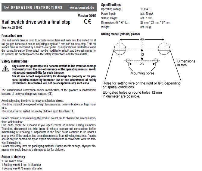

chiedevo gentilmente se qualcuno può dirmi l'assorbimento di corrente dei motori conrad; sul sito da un lato dice 16ma, mentre sul manuale 50ma. I Conrad dal mio punto di vista hanno un vantaggio enorme nella dimensione (io nel costruendo plastico ho 6cm di spazio sotto al piano delle locomotive, altrimenti sarei andato suli tortoise) e nel prezzo.
Chiedo questo poichè ho trovato un decoder NCE fatto apposta per i tortoise che è in grado di comandarne 8; l'unico inghippo è che questo decoder arriva ad assorbire un massimo di 50ma di picco (e la garanzia copre sino a 40ma...)
http://www.ncedcc.com/component/virtuemart/?page=shop.product_details&flypage=flypage.tpl&product_id=57&category_id=7
Conoscendo i prodotti nce, posso dire che sono veramente ben fatti e decisamente affidabili, ma non mi sbilancio nell'acquisto se non sono sicuro che funzioni con i Conrad. L'oggetto in questione si trova anche su dccsupplies (inglese), quindi non c'è neanche bisogno di dogana...

Sul manuale che ho visto veramente dice che assorbe circa 1A.....mi puoi dare il link al manuale che hai visto ?
Mi sto muovendo per provarlo con il mio dec che dovrebbe supportarlo senza problemi e sto cercando documentazione.

qui alla voce "current consumption" dice 13ma (scusate, prima ho scritto 16)
http://www.conrad.com/ce/en/product/219999/Universal-Point-Control-Mechanism-with-Limit-Switch
l'immagine allegata invece è dal download della documentazione sempre nel medesimo sito dove dice 50ma
R
