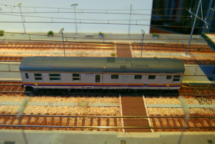

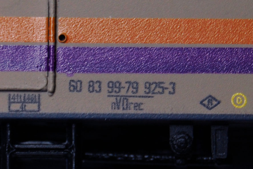

Ecco il carro in questione
nVrec 11.jpg [ 112.59 KiB | Osservato 3964 volte ]
nVrec 2.jpg [ 144.32 KiB | Osservato 3964 volte ]

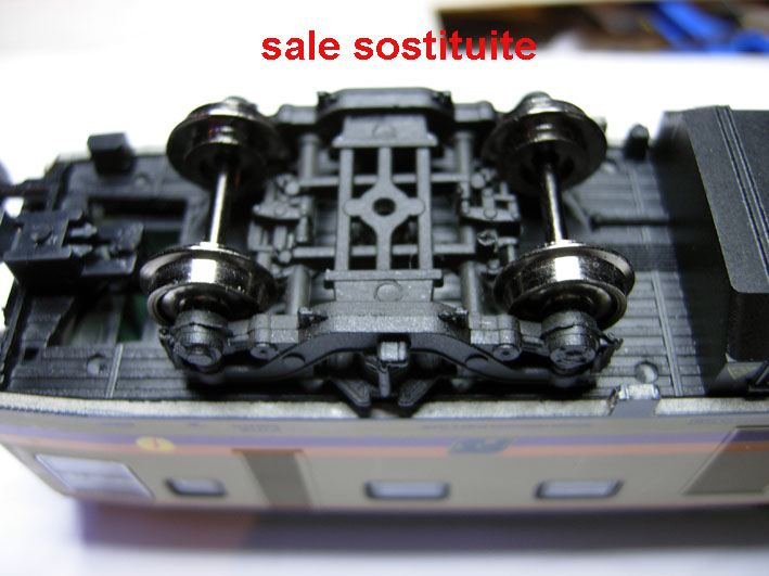

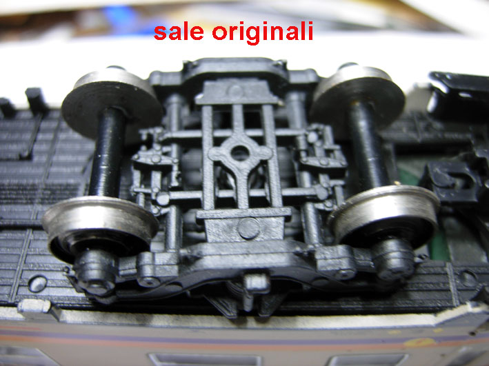

Provate sul plastico pagano un pochino lo scotto delle ruote realistiche con il bordino molto basso, sugli scambi tendono a deragliare. Un po' dipende anche dalla massa relativamente bassa, un po' di zavorra gioverebbe sicuramente. Ubicata tra la loco e cinque carrozze MDVE VITRAINS (illuminate, quindi meno scorrevoli) nelle curve un po' più strette tende ad impuntarsi ed a ribaltarsi verso l'interno della curva a causa della resistenza della massa rimorchiata e della leggerezza di cui sopra. Sostituendo le ruote con delle altre (ho usato le VITRAINS) ho risolto tutti i problemi dinamici.

Grazie Emilio444, quindi con un pò di zavorra in più e sost. le ruote con quelle della Vitrains sul plastico è OK! Riesci a postare le foto con le nuove ruote? (Fai una bella macro solo al carrello) Grazie :wink:

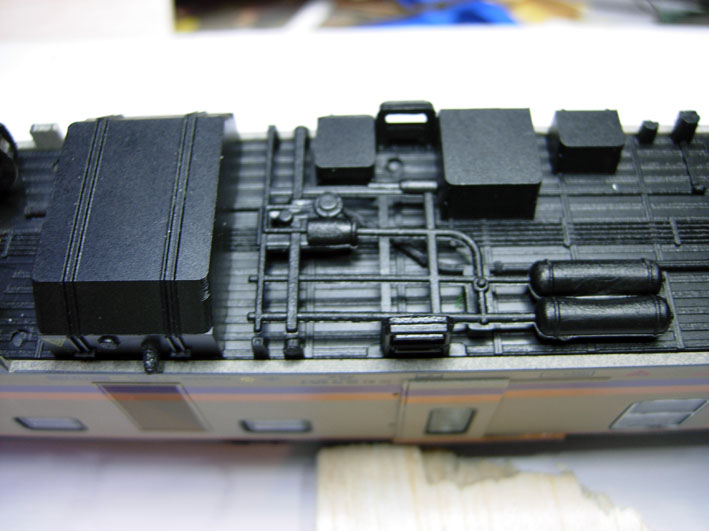

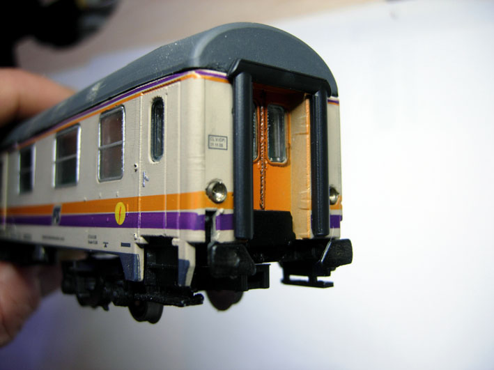

eccovi accontentati. per una maggiore scorrevolezza ho leggermente allargato gli alloggiamenti delle sale dei carrelli, e devo dire che adesso va veramente bene! mi sono permesso di aggiungere anche i particolari del sottocassa riportati e una delle due testate.
Saluti a tutti

sara' ma non e' ben rifinito nella parte alta all angolo dove ci sono le due linee viola e arancio !! per 75 euro .....ne ho visto di meglio !
