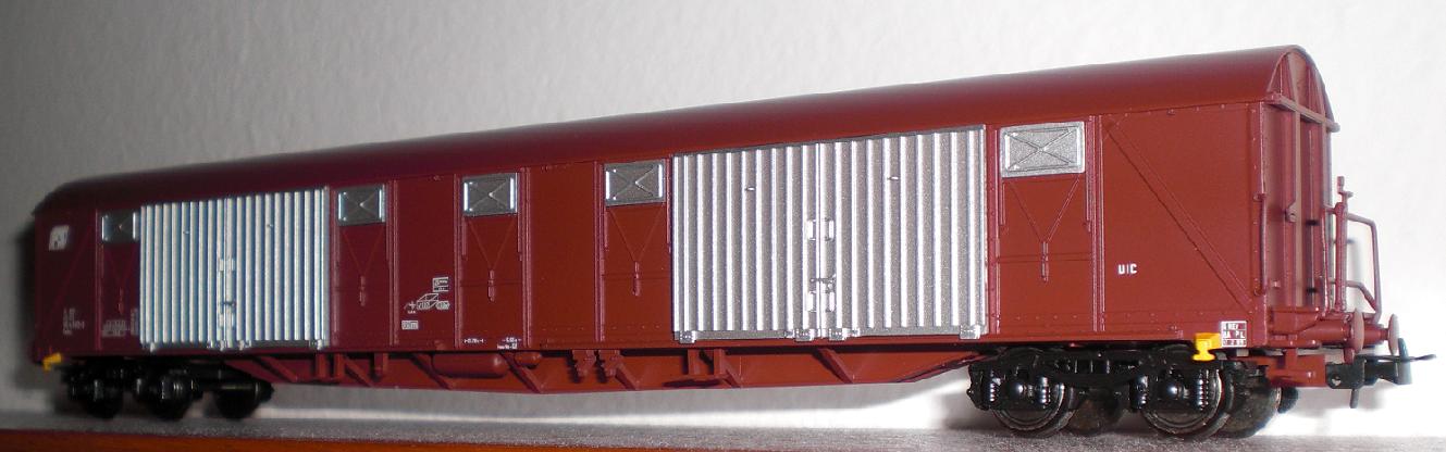

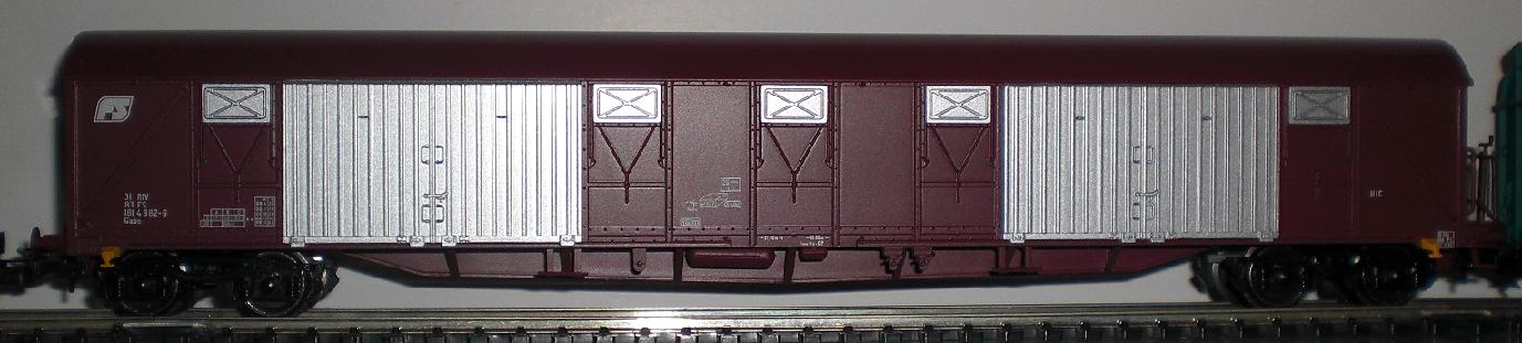

Buongiorno a Tutti :) .
Ecco uno che il nuovo Gabs l'ha preso. A me il modello piace, è ben fatto, non è delicato e rispecchia bene il modello reale, a mio parere il miglior modello di Gabs italiano al momento disponibile visto anche il prezzo, 28€! Già appena estratto dalla scatola il carro si presenta molto bene e restituisce un ottima impressione del reale, una volta aggiuntivato fa la sua bella figura!!!
Qui però c'è da lavorare un pò...gli aggiuntivi da montare infatti non sono pochi: 4 scalette, 4 ancorine gialle, 2 serbatoi (presumo dell'aria), riproduzione del (credo) cilindro freno, 2 mancorrenti, 1 predellino, "ringhiera" del terrazzino e leva del freno del terrazzino. Vanno quasi tutti su senza far fatica, c'è solo da eliminare la vernice sui dentini delle ancorine perché ne aumentano lo spessore e quindi non entrerebbero, almeno cosi è stato col mio, e i 2 mancorrenti un pò ostici a entrare; gli altri invece vanno su senza problemi, ho solo fissato con un pò di vinavil la ringhiera del terrazzino e l'asta del freno che si fissa su di essa che non avevano un incastro sicuro e quindi rischiavano di perdersi. Gli aggiuntivi comunque, ancorine, scalette, serbatoi e cilindro a parte, sono presenti in quantità doppia o tripla rispetto a quelli necessari per completare il carro e le istruzioni, contenenti anche storia e dati del carro reale, sono chiarissime.

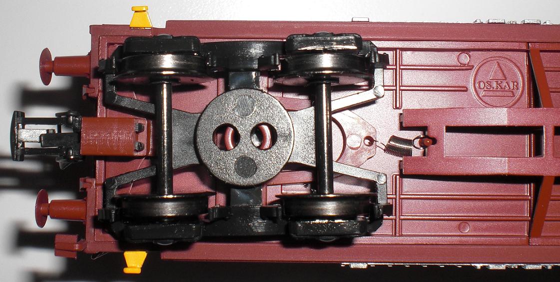

Per quanto riguarda la circolabilità non avendo plastico non ho potuto testarlo a fondo ma provato avanti e indietro sia in spinta che in traino in curva ed anche curva e controcurva, raggio 46mm non m'ha dato problemi di timone o deragliamenti, con 36mm i bordini però strisciano sulla base del carro.
Non so se abbiano inserito un anello tra timone e carrello non avendo i precedenti per un confronto ma inserisco una foto del particolare, sperando possa chiarire, assieme a un paio del carro completo.
Come aspetti negativi c'è da dire che manca l'asta che unisce le pinze dei freni tra un lato e l'altro del carrello, riprodotte ad esempio negli analoghi carrelli Roco, ma si possono comunque far da se. Ultima cosa, la data di revisione è 12-02-99.
Sperando di essere stato utile! :D
Lorenzo

Io sono passato ieri in negozio e ne ho presi tre a 30€ l'uno.
Posso nella sostanza confermare quello che ha detto Lorenzo, mi sembra un modello valido, di costruzione robusta, essenziale nei particolari, cosa che per me è un bene dato che odio l'iperdettaglio-fragile. Rispetto alle precedenti edizioni c'è stato un sensibile miglioramento nella verniciatura, in particolare ora la cassa è completamente verniciata (prima c'era la plastica viva), e loghi e scritte sono ottimamente coprenti, al contrario di prima.
Mi pare che per quel che riguarda carrelli e portagancio non vi siano differenze rispetto a prima, il carrello scorre bene così come il portagancio, anche se esteso al massimo può impuntarsi.
Si ormai non ero quasi più abituato dato che ultimamente quasi tutti i modelli escono, disgraziatamente, di fabbrica già finiti..!!! Disgraziatamente perchè immancabilmente si notano tracce di colla più o meno evidenti, e se si rompono sostituirli è impossibile. Quindi trovo ottima la scelta di Os.kar di fornire i loro carri ancora da completare. Per via degli innesti più larghi ho dovuto registrare con una limetta solo i gancetti e corrimani d'estremità, la colla l'ho usata solo nella balaustra, e nei gancetti, tutto il resto va ad innesto. Attenzione solo a non inserire con troppa violenza le scalette sotto i portelloni perchè potrebbero piegarsi.
Questa qui non ho ben capito come andava montata, per caso va appoggiata sul terrazzino dove c'è quella specie di prolunga..?
Non ho montato neanche la ruota del freno sul telaio ma leggendo le istruzioni mi pare di aver capito che non ci vada..

Sere Swiss :)
Esatto, l'asta del freno sul retro presenta uno scasso quadrato, questo va in corrispondenza del quadratino sporgente dalla balaustra del terrazzino, mentre sotto va appunto appoggiato sulla sporgenza del terrazzino. La ruota del freno non l'ho montata nemmeno io, se ha il terrazzino non credo ci vada vedendo anche foto reali, anche se resta il sostegno, bisognerebbe tagliarlo...
Buona serata e Buone Feste
Lorenzo
