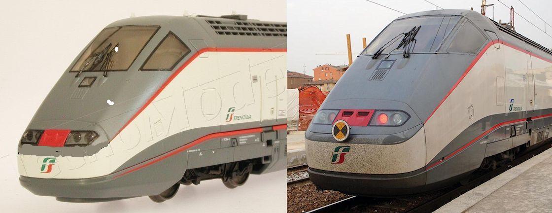

Musetto.....lì non è solo un problema di verniciatura....non c'è una quota che torna, specie nella zona dei fanali...e anche i vetri....mmm...
414.jpg [ 80.67 KiB | Osservato 5181 volte ]
E facendo la fascia grigia orizzontale più alta, come dovrebbe essere, andrebbe a sballare alcuni "riferimenti ottici" (filo inferiore della porta, tappo di caricamento sabbiere)...anche le Z rialzate per compensare lo schiacciamento del tetto non aiutano affatto alla continuità delle fasce di colore...

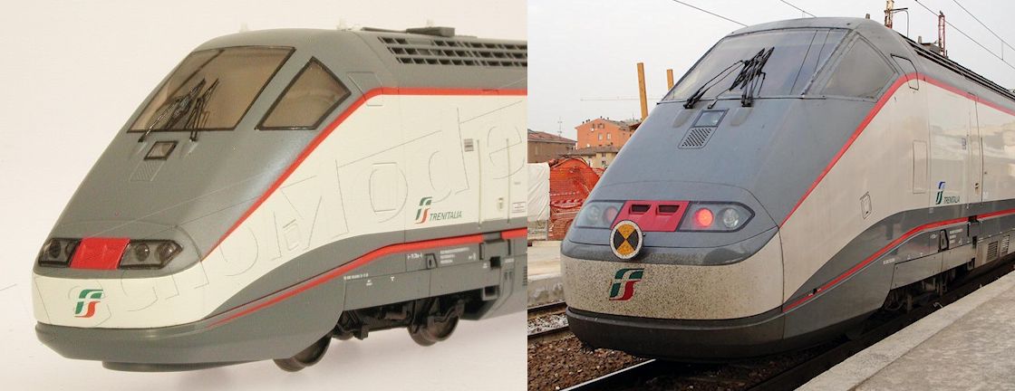

per favore spiegati meglio fanni capire, ma tu quale fascia grigia intendi, ho modificato le foto per capirci meglio.

Intendevo la fascia grigia nella parte bassa delle fiancate, sopra la fascetta rossa, che dovrebbe essere appunto sensibilmente più alta, ma in questo caso come dicevo andrebbe a coprire la parte bassa della porta e il coperchio della sabbiera, diversamente dal reale...
Anche sul muso il grigio andrebbe prolungato ma verso il basso, come hai fatto tu, però è proprio la forma a non tornare e di conseguenza anche i riferimenti per le fasce di colore sono sfasati (anche nel tuo fotoritocco infatti si vede che allungando il grigio si riduce troppo il bianco dove sta il logo FS...non se ne esce...).

Grazie adesso e chiaro :wink:

...anche la fascia rossa sotto i finestrini dovrebbe essere a filo delle cornici degli stessi :? effettivamente ci sono troppe "sviste" e omissioni che fanno denotare tutto un pò tralasciato... :?
Ripeto, che sinceramente avrebbero potuto far molto meglio e farne uscire un modell con i fiocchi, invece... :(

Piu' che altro, mi pare che i gruppi ottici siano posti un po' troppo bassi, e lo stesso vale per la linea inferiore della vetratura. Fosse stato un modellino di un autovettura, si poteva dire che le linee erano catturate, ma i dettagli mal dimensionati e posizionati. Il livello di sopportazione di "difetti" simili e' ovviamente molto soggettivo.

Pare da fonti autorevoli che l'azienda abbia riconosciuto il problema della pendenza della locomotiva, che è dovuta ad un assemblaggio impreciso, che è questione di al massimo un millimetro, e che riguarda pochissimi esemplari. L'acquirente sarebbe semplicemente tenuto a verificare di persona prima dell'acquisto e scegliere quelli buoni. Dimenticano forse che molti, forse la maggior parte, acquistano per corrispondenza, e dover ricorrere alle sostituzioni dopo l'acquisto è veramente seccante. Ma se anche i rivenditori "scartassero" quelli non buoni, poi che ne fanno dato che li hanno già pagati..? La ditta se li riprende indietro..?
Anche la finestratura frontale è completamente cannata.. manca del tutto la riproduzione delle cornici grigie attorno i finestrini, invece hanno messo una guarnizione nera che nella realtà non è neanche presente.
Inoltre lo spazio tra finestrino frontale e laterali è eccessivo (per la mancanza delle suddette cornici), e come è stato già osservato i finestrini laterali dovevano appoggiarsi alla striscia rossa.
