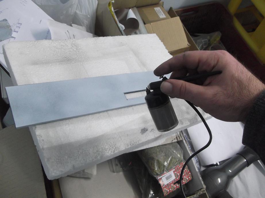

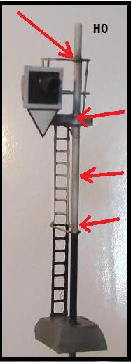

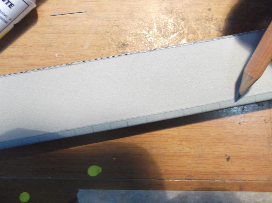

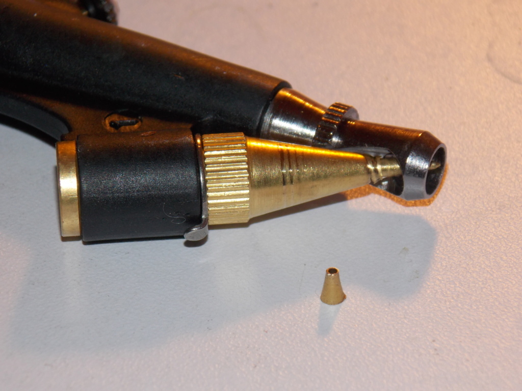

Con un compressore a membrana per verniciare grandi superfici,come in questo caso un marciapiede di stazione ho usato un aerografo a pescaggio senza nessuna regolazione.La verniciatura risulta essere uniforme e regolare.Per invecchiare/sporcare leggermente, in questo caso un segnale fs, uso un aerografo a doppia azione che permette di lavorare piccole parti senza sporcarne altre.

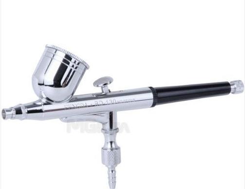

Ragazzi spero mi saprete aiutare: ho comprato questo arnese a 4 soldi su Ebay per invecchiare alcuni particolari sul plastico, ma penso che non valga nemmeno quelli. :evil: Praticamente non tira su il colore dalla bomboletta e mi trovo questo pezzetto staccato dalla punta.
DSCN2358_FILEminimizer.jpg [ 232.16 KiB | Osservato 5553 volte ]
E' andato? Lo posso buttare? Non sono per niente esperto di aerografi. :oops: I miei modelli li ho sempre verniciati con una pistolaccia compresa nel kit iniziale del mio compressore da 24 litri, grazie a chi saprà aiutarmi. :roll:
