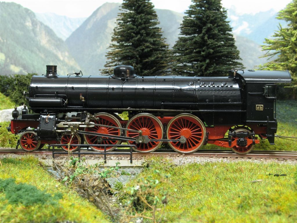

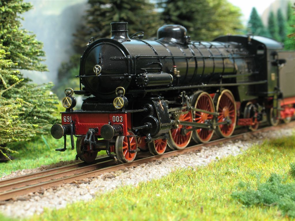

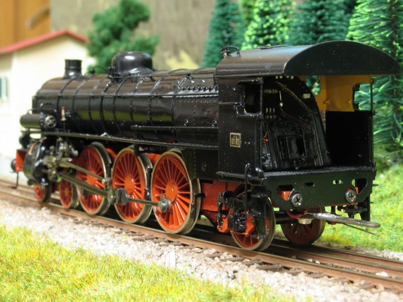

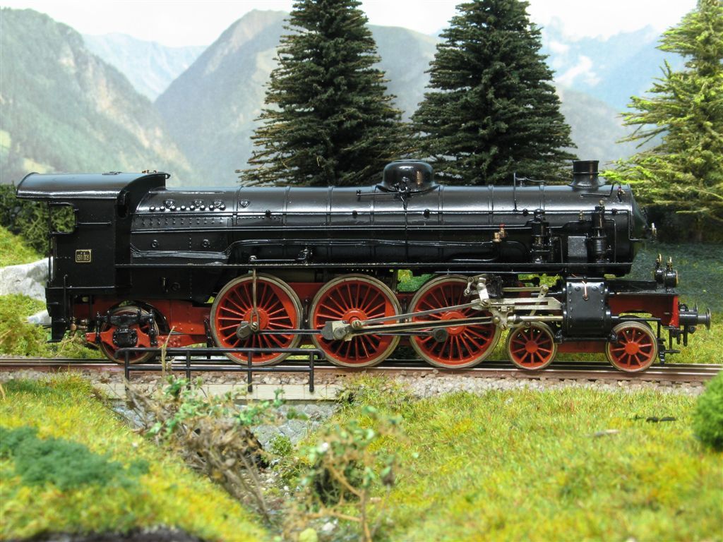

Ecco le foto:
forum 1.jpg [ 92.37 KiB | Osservato 2199 volte ]
IMG_3173.jpg [ 150.2 KiB | Osservato 2199 volte ]
IMG_3186.jpg [ 173.18 KiB | Osservato 2199 volte ]
IMG_3187.jpg [ 177.04 KiB | Osservato 2199 volte ]
In queste foto mancava ancora il tender da 29.
E' un assaggio di quello che stava preparando il grande Sandro all'incirca 4 anni fa su base Tenshodo.
A voi lo spettacolo.
Sono sicuro che Sandro, appena tornerà dalle ferie, posterà qualche foto con la macchina completa.
Saluti.
Mauri
