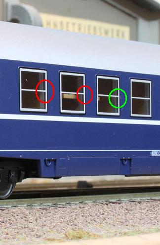

@francesco:
anche quella che ti sembrava giusta è sbagliata, basta che vai a vedere la parte scura all'interno di ciascun finestrino, sui primi due finestrini degli scompartimenti è invertita;
adesso che è noto il difetto sto facendo caso che si vede anche sulle foto on line dei vari siti di vendita (esempio il tutto letti su uno dei due siti toscani, si vede il difetto su tutte e due le MU)

 Oggetto del messaggio: Re: finestrini carrozze letti M e MU di Acme
MessaggioInviato: lunedì 20 ottobre 2014, 12:37
Iscritto il: venerdì 26 maggio 2006, 16:36
Messaggi: 502
Località: milano
luigi402A ha scritto:
@francesco:
L'ho notato anche io, quando ho capito a cosa ti riferivi esattamente!
