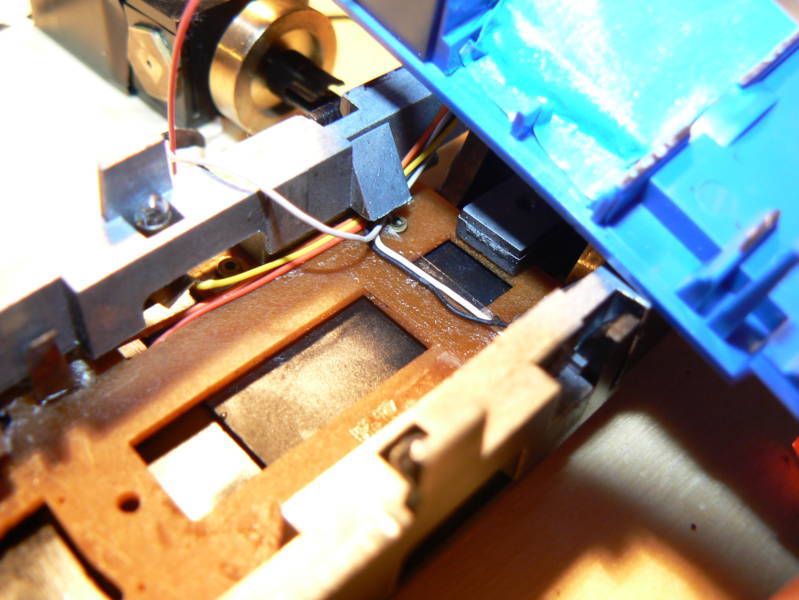

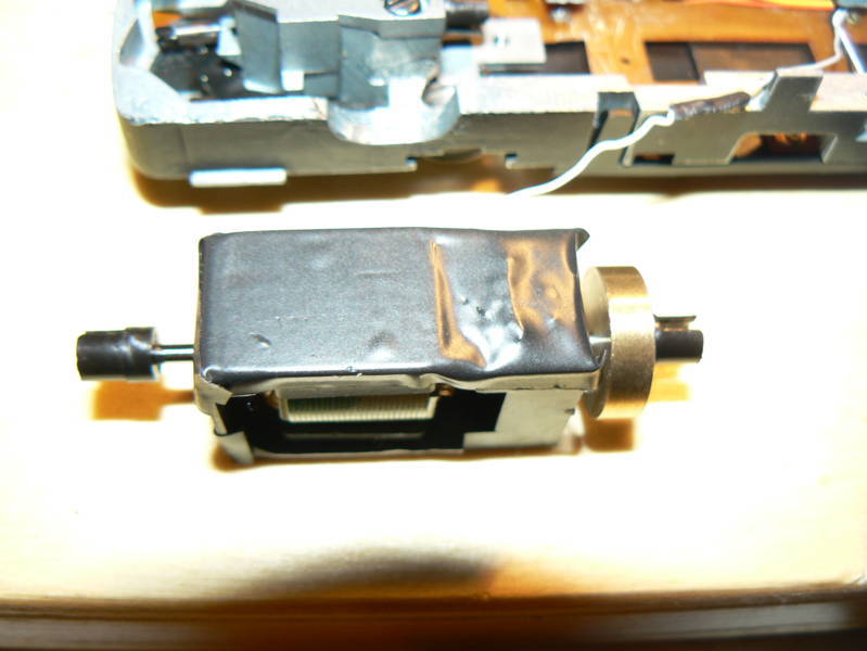

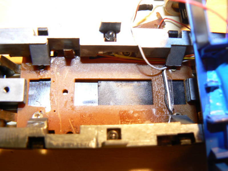

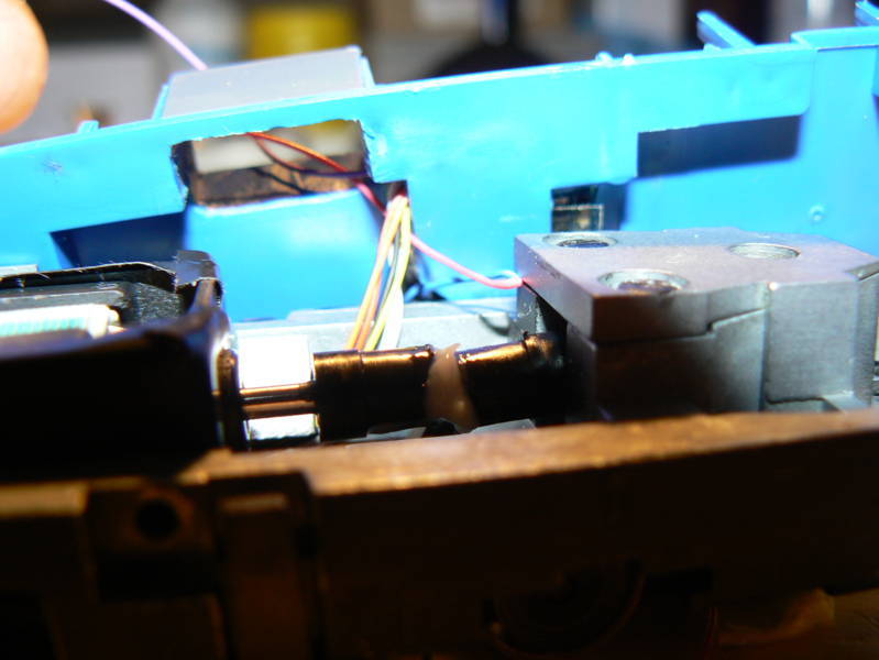

Ok scusate per il ritardo nelle comunicazioni ieri sera sono finalmente riuscito a sistemare definitivamente la mia VT 98 FSE ora vi spiego come:
Inanzitutto avevo già precedentemente controllato l'esatto isolamento del motore dal telaio (ricoprendo le due parti laterali nel motore con del nastro isolante nero) che quindi isola lo stesso da telaio, questa soluzione era già stata usata l'anno scorso con il decoder hornby e quest'anno con ESU Mini senza dare nessun problema, quindi il motore era perfettamente isolato dal telaio.
Comunque per togliermi qualsiasi dubbio avevo provato anche con l'altro decoder nuovo che avevo acquistato sempre controllando l'esatto percorso dei cavi e l'isolamento del motore dal telaio ma niente da fare stessi problemi: procedura di programmazione non portata a buon fine e motore e luci impazzite.
Allora dopo circa un'ora di prove ho deciso di abortire il progetto NCE mi dispiace sicuramente saranno le mie ridotte capacità ed esperienze con il digitale ma non ne potevo più :evil: :evil: :evil: :evil: :evil: :evil: :evil: :evil: :evil:
Allora ho ricercato su internet delle altre foto di digitalizzazioni fatte da altre persone, per lo più tedesche, visto che le VT98 marchiate DB in germania sono vendutissime molti praticamente tutti installavano i vari decoder i cabina qualcuno addirittura con sound allora ho ripreso sotto mano l'interno della mia automotrice e mi sono detto: "DOVE POSSO METTERE IL DECODER SENZA ROVINARE TROPPO L'ESTETICA DEGLI INTERNI??????"

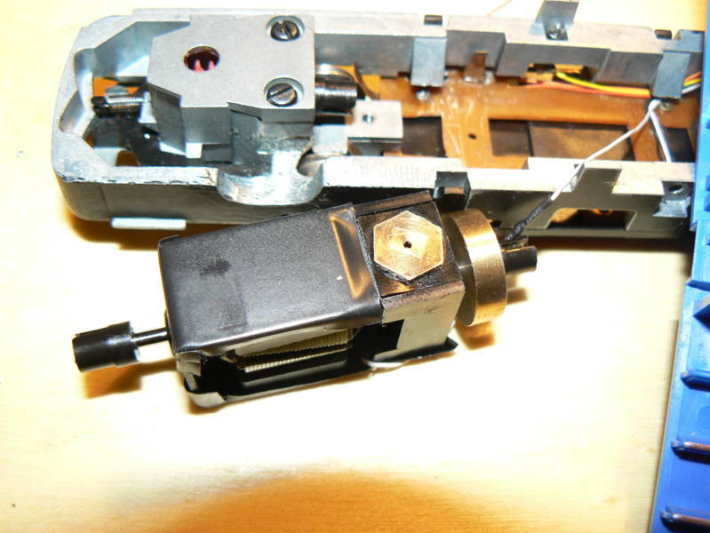

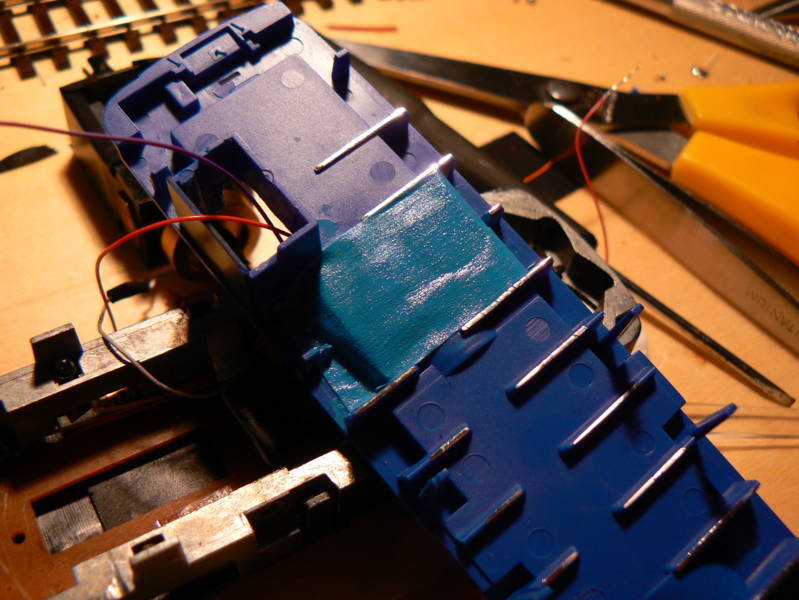

Ho visto che dietro la ritirata vi è uno rilievo ricavato per il volano del motore ma visto che il volano è solo uno di questi rilievi era inutilizzato quindi ho allargato lo scasso di circa 0.5mm, eliminata la sede del volano e magia ci stava perfettamente un ESU V.4 a 8 poli praticamente rimanendo al livello degli altri sedili quindi ho inserito il decoder dentro questa piccola cava creata ho ricoperto lo stesso con un pezzettino di nastro di carta oppurtunamente vernciato di blu così da nascondere perfettamente il decoder e una volta collegato il filo viola al negativo della mia barra led e il blu al positivo e richiuso la cassa.
MAGIA :shock: :shock: :shock: :shock: :shock: :shock: :shock: :shock: :shock:
tutto funzionava perfettamente:

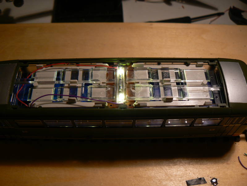

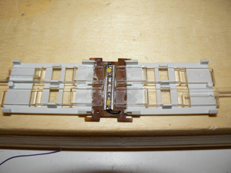

Illuminazione interna

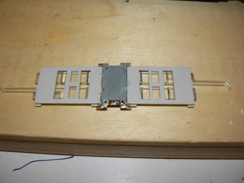

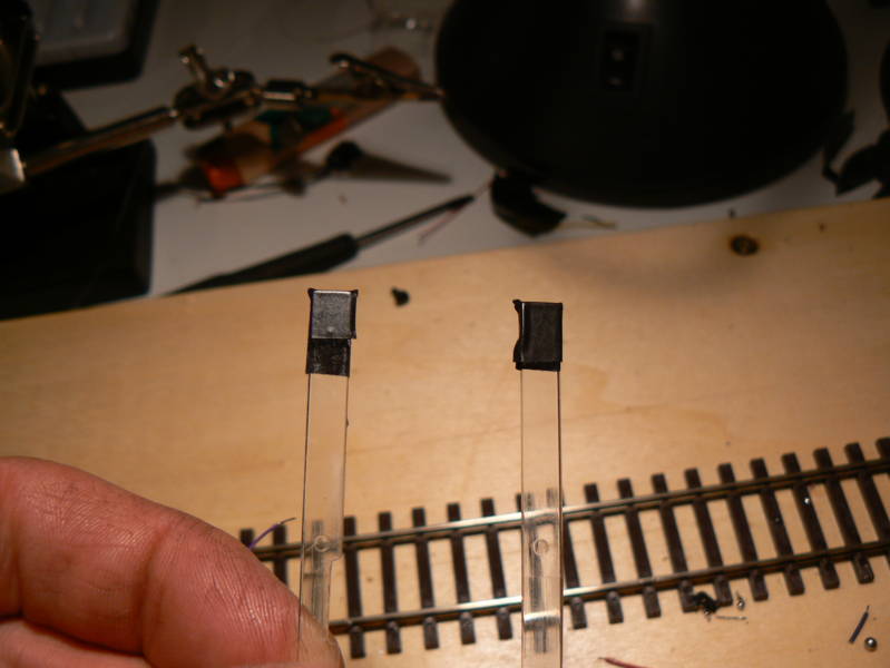

inoltre prima di assemblarla ho isolato le luci di coda quelle contro la rimorchiata mettendo due pezzettini di nastro nero sopra la platica trasparente delle luci post.

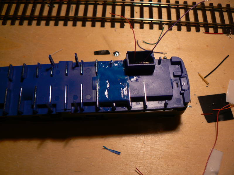

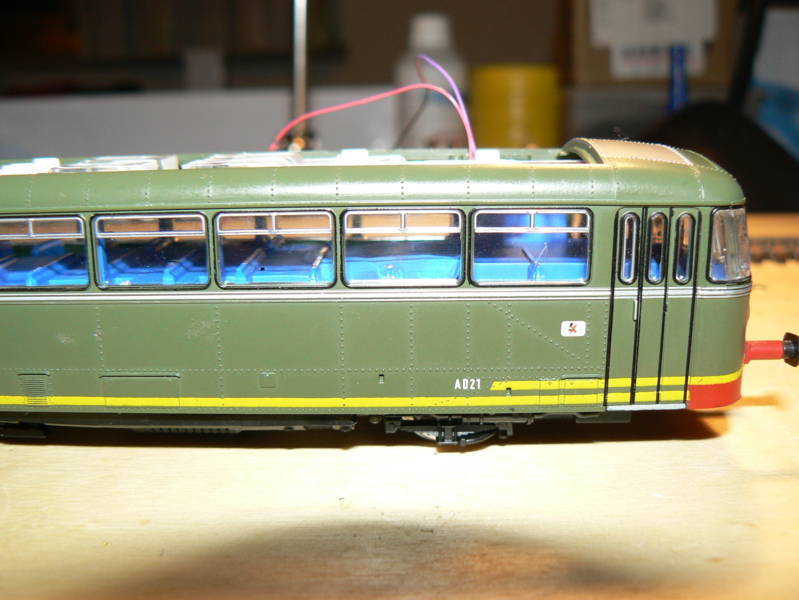

OHHHHHHHHHHH Vedi allora che non mi sono rimbambito pensa te ore di immattimento per colpa di un'inconpatibilità lo sapevo comunque orami è fatta ecco alcune foto del processo:
Commento file: interno macchina
P1170188 (FILEminimizer).JPG [ 59.15 KiB | Osservato 4496 volte ]
Commento file: illuminazione interna 2
P1170194 (FILEminimizer).JPG [ 36.7 KiB | Osservato 4496 volte ]
P1170193 (FILEminimizer).JPG [ 48.02 KiB | Osservato 4496 volte ]
Commento file: positivo luci e illuminazione interna
P1170184 (FILEminimizer).JPG [ 41.91 KiB | Osservato 4496 volte ]
Commento file: posizione decoder 2
P1170179 (FILEminimizer).JPG [ 70.2 KiB | Osservato 4496 volte ]
Commento file: oscuramento luci posteriori
P1170186 (FILEminimizer).JPG [ 38.43 KiB | Osservato 4496 volte ]
Commento file: isolamento motore 2
P1170182 (FILEminimizer).JPG [ 58.49 KiB | Osservato 4496 volte ]
P1170180 (FILEminimizer).JPG [ 43.01 KiB | Osservato 4496 volte ]
Commento file: percorso cavi 2
P1170178 (FILEminimizer).JPG [ 64.78 KiB | Osservato 4496 volte ]
P1170177 (FILEminimizer).JPG [ 59.47 KiB | Osservato 4496 volte ]

altre foto
Commento file: inetrno
P1170195 (FILEminimizer).JPG [ 53.08 KiB | Osservato 4502 volte ]
Commento file: led 2
P1170198 (FILEminimizer).JPG [ 45.81 KiB | Osservato 4502 volte ]
