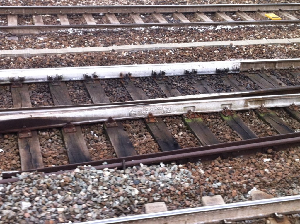

Comunque per gli scambi dagli anni 80 almeno in poi il cuore è un pezzo unico in fusione e non due rotaie unite!
Crystal, ci posti una foto dell'insieme dello scambio?

Ivan Vatteroni ha scritto:
Giusto per fare il rompiscatole...
Se la domanda era per me, lo scambio andrà in una stazione ambientata negli anni '50, da qui i cuori con due rotaie soldate!
Massimo
 Oggetto del messaggio: Re: ARMAMENTO: "Mein Gleis" by Weinert
MessaggioInviato: giovedì 29 gennaio 2015, 12:25
Messaggi: 857
Mi riferivo al discorso che comunque si vada a cercare il dettaglio uno scambio veramente italiano non esiste.
Ecco il cuore in fusione
ImageUploadedByTapatalk1422529144.708445.jpg [ 229.75 KiB | Osservato 9658 volte ]
