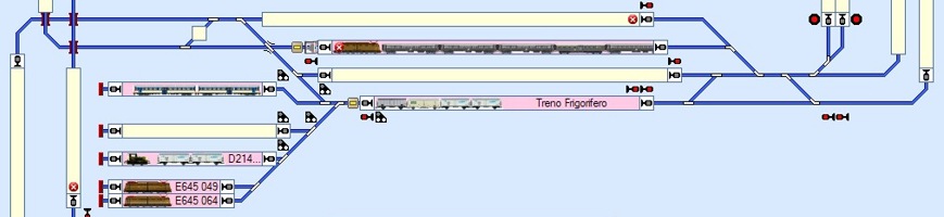

Sul mio monitor compaiono i deviatoi nella posizione dell'ultimo comando (cioè nella posizione in cui sono). Quando un itinerario di un treno necessita una commutazione di un deviatoio, la commutazione viene riprodotta sul sinottico.
All'accensione i miei deviatoi si posizionano in corretto tracciato (per mia scelta) e questo viene riprodotto sul sinottico. Non appena parte un itinerario i deviatoi interessati si dispongono progressivamente nella posizione che permette la percorrenza dell'itinerario.
Scusa non capisco cosa intendi per completezza del treno.
Io uso, principalmente, due modalità di funzionamento:
1) Concatenamento: Lanciato il primo treno (ovviamente in manuale) durante la percorrenza o al suo arrivo a destinazione viene lanciato il treno (o i treni) successivo e così via. Tutto concatenato, con soste, rispetto delle precedenze, priorità di alcuni treni su altri.
2) Con tabella oraria: I treni partono in funzione dell'ora alla quale sono stati impostati. In manuale si fa partire l'orologio.
2023-02-15_204154.jpg [ 44.57 KiB | Osservato 2511 volte ]
