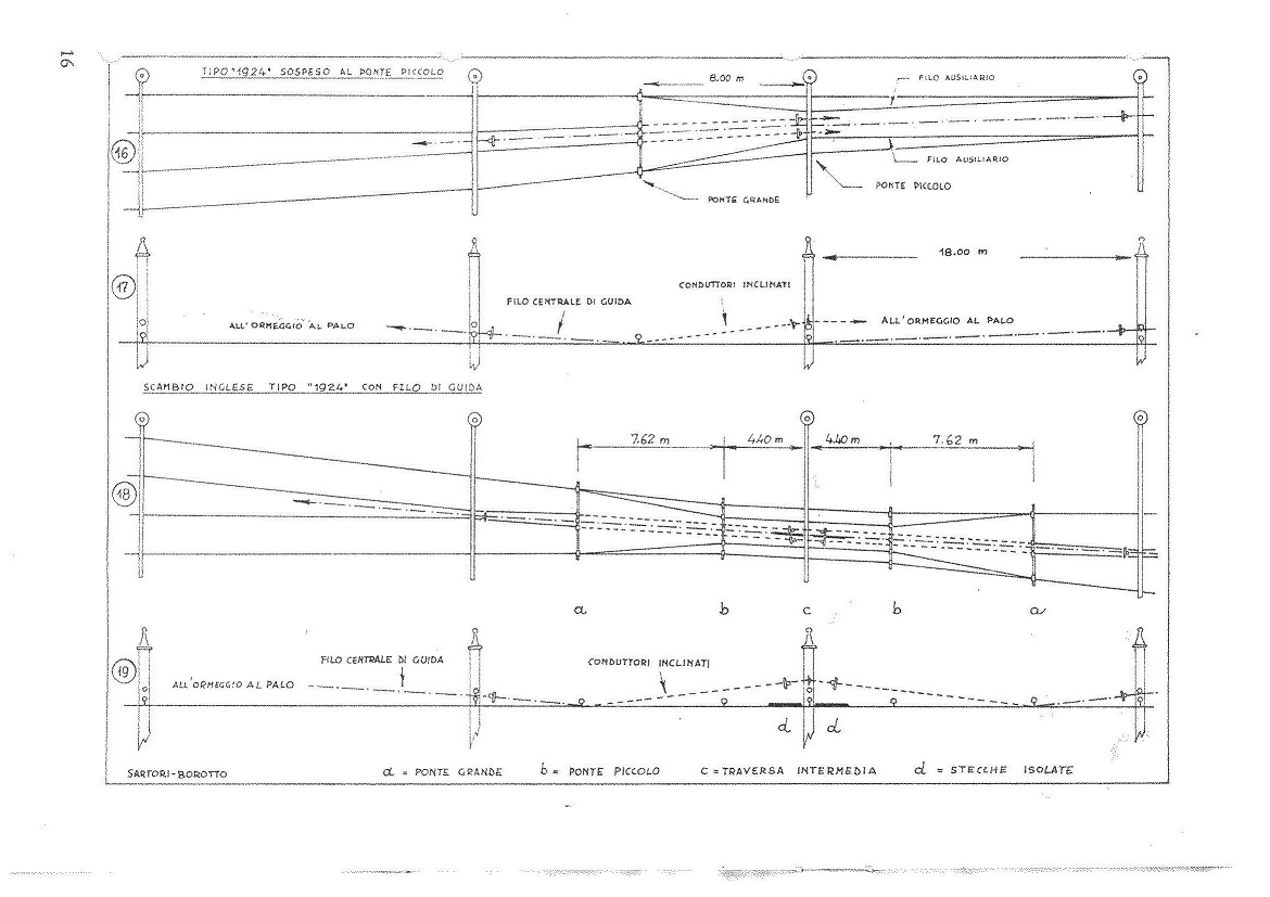

Le due fasi aeree della trifase non si intersecavano mai.
Sugli scambi normali, inglesi ed incroci, i cavi venivano "gestiti" con sistemi definiti "ponte grande" e "ponte piccolo", come dai due schemi che allego.

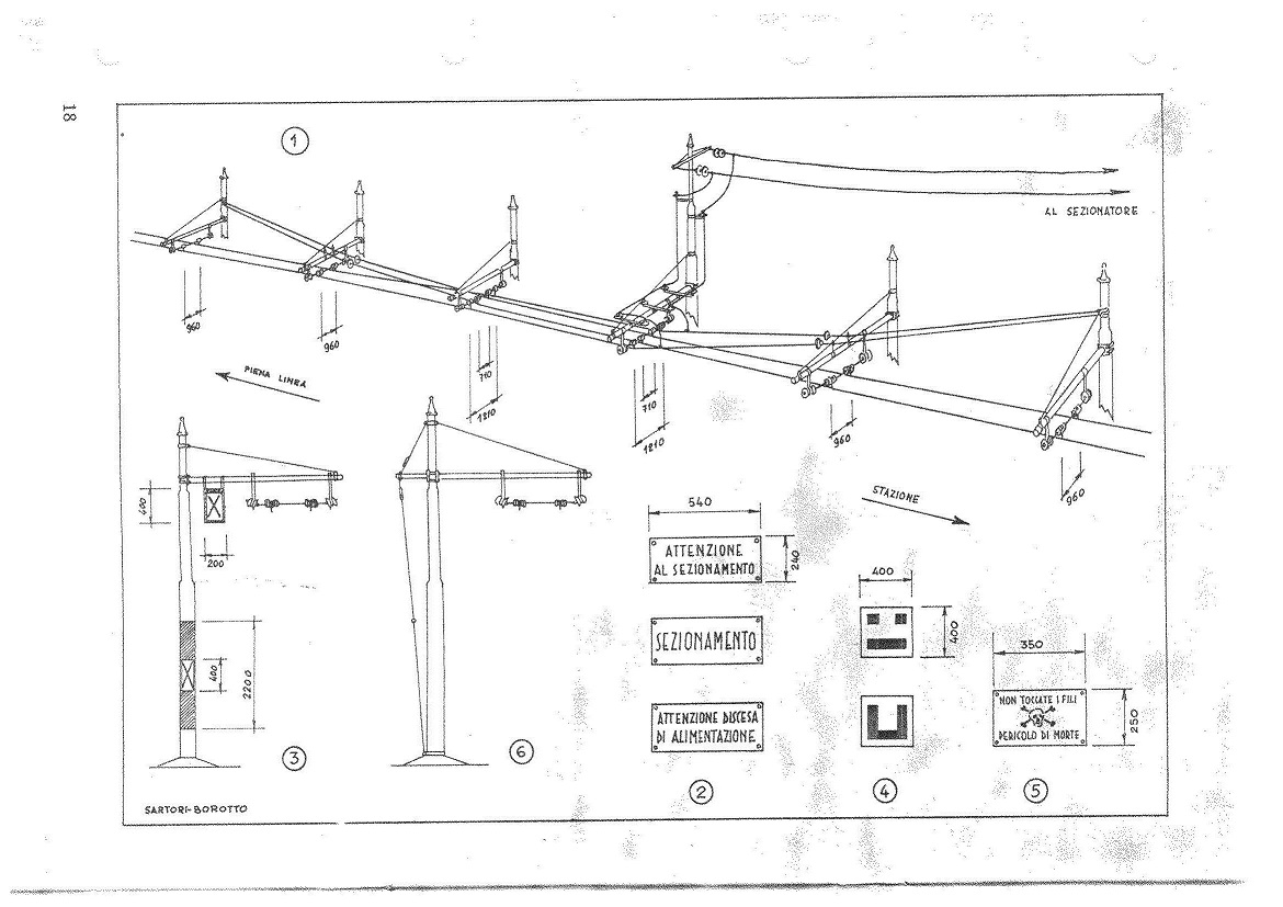

Gli schemi sono tratti da una serie di articoli pubblicati su vecchi numeri del Bollettino FIMF, spero quindi di non infrangere alcun copyright.
Ricordo anche la pubblicazione di un articolo su TTM ( non ne ricordo il numero ), relativo al plastico del gruppo E431 di Savona dove viene spiegato il sistema dei "ponti" trifase.
Ciao a tutti.
Guido
LINEA AEREA TRIFASE SU SCAMBI_Page_1.jpg [ 193.06 KiB | Osservato 3182 volte ]
LINEA AEREA TRIFASE SU SCAMBI_Page_2.jpg [ 217.35 KiB | Osservato 3182 volte ]

Grazie Guido per gli interessanti schemi. Credo che il secondo non sia però riferito ad uno scambio, ma più in generale ad un punto di sezionamento.
Mi sbaglio?
Luca

Per Luca Regoli: non sbagli.
Non c'entra nulla con gli scambi, ma ritenevo potesse comunque essere interessante per capire quanto la linea aerea trifase fosse complicata anche per un "semplice" sezionamento.
Guido

La seconda pagina mostrata da Guido Brenna non è per caso un sezionamento a spazio d'aria con partenza dello scarto diretto ai sezionatori in stazione? Ricordo al momento solo una foto di questo "punto notevole" della linea aerea, e dovrebbe essere sul TT Tema anni 50 dedicato alla trazione elettrica.
Ah: qual'è la funzione del palo numero 6? Dove è installato rispetto al sezionamento?

Hai fatto benissimo a pubblicare questo schema.
Siccome sto lavorando alla mia stazione, sto pensando di riprodurlo in 1:87!
Grazie!
