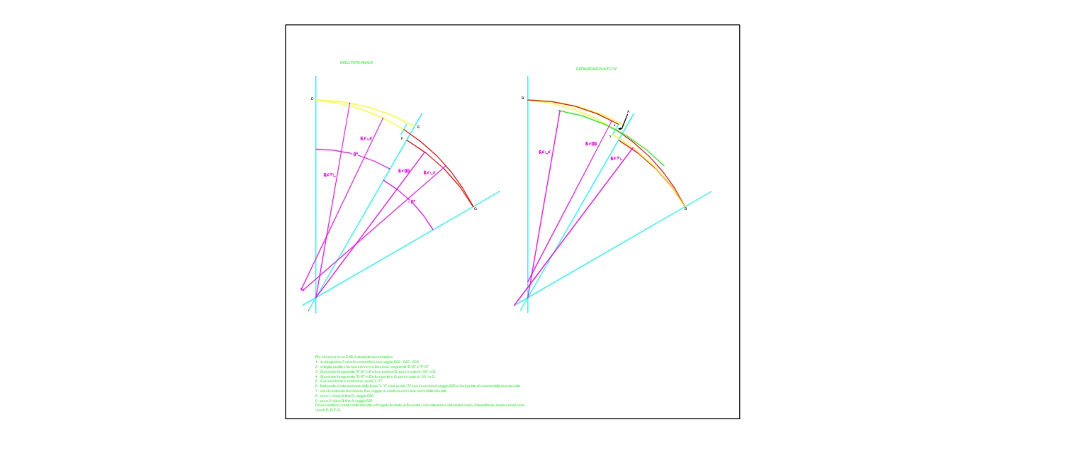

Se non si vede bene il contenuto del file, chiedetemi l'originale in DWG o PDF.
Il disegno è in scala 1:1 e il formato DWG è il 2004, posso dare anche DXF o DWg 2013.
Per tutto il disegno, da apertura Autocad a invio: 30 minuti
scambi-curva-lima-nem120-jpg.jpg [ 94.44 KiB | Osservato 2454 volte ]

mi è appena arrivato un pacco contenente un deviatoio curvilineo del sistema Lima 'NEM120'...la geometria è come l'avevo ipotizzata io, ovvero una curva da 652 mm ed una da 600 mm sfalsate fra di loro, nel senso che l'origine non è in comune ma è come se si facesse ruotare su se stessa la curva interna da 600 mm fino a permettere una comunicazione fra due cerchi concentrici aventi raggio di 600 e 652 mm con interbinario da 52 mm!

Ruotare su se stessa?
Cosa vuoi dire?

per capire cosa ho detto, vai a leggerti il mio penultimo commento della pagina precedente (quello con la foto dei due pezzi lima giocattolo).

Esattamente come l'ho disegnato.
Anche se la geometria del sistema non è perfetta, se prosegui oltre la punta degli aghi si vede. Ma per i trenini può andare bene.
Se fosse al reale, è uno scambio da percorrere a passo di neonato.

...se fosse reale, il raggio di curvatura non sarebbe certo di 600/652 x 87...

Se fosse solo un problema di raggi: saremmo a nozze.
Sviluppa il percorso dei due archi e vedrai subito dov'è il problema (ma non vorrei dire se lo vuoi vedere).
Se non fosse così gli scambi con agli lunghi decine metri non servirebbero, è solo una questione di dinamica, e d'interazione tra ruota e rotaia, se ovviamente sorvoliamo sulla forza centrifuga.
Se provi a misurare le forze dinamiche in gioco in un trenino, ti renderesti conto che i pendolini dovrebbero imitare Valentino Rossi, altro che 8 gradi d'inclinazione, e i preiseriariani dovrebbero essere allenati prima dalla Nasa; a cosa pensi che servano i bordini modello affettatrice?
