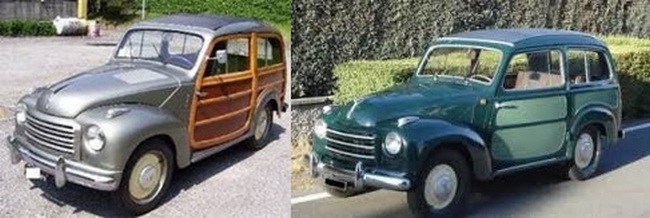

Quella riprodotta è la versione metallica. La legno aveva tre fasce sullo sportello. Essendo di legno aveva un rinforzo in più rispetto a quella di metallo.
alberto
giardiniera-belvedere.jpg [ 58.71 KiB | Osservato 5462 volte ]

guardando la foto a destra
il verde dei parafanghi me lo ricordo più chiaro, le formelle invece vanno bene,
