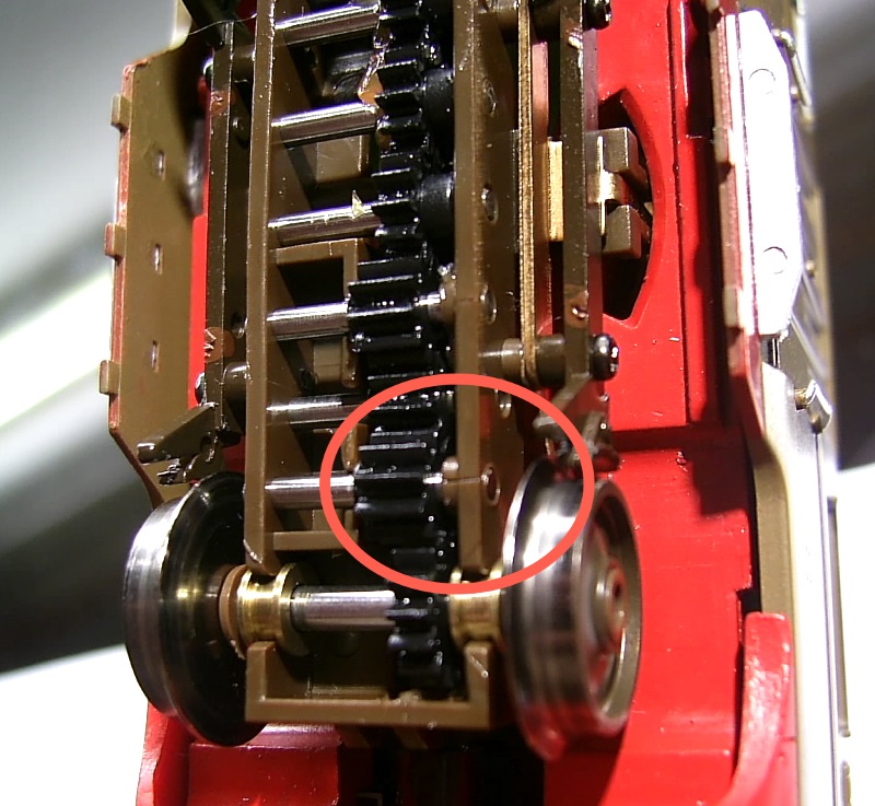

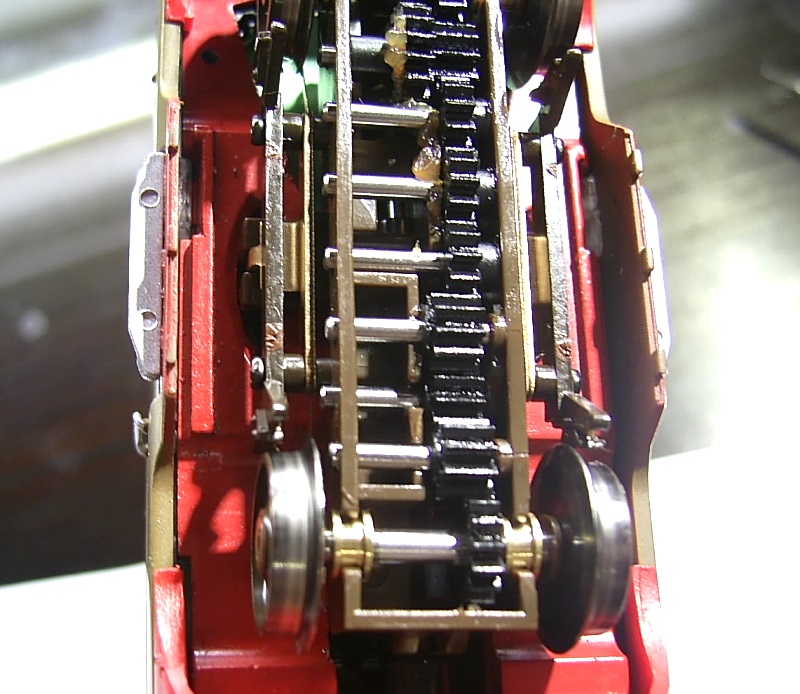

tutti e quattro i carrelli delle mie Aln990 Oskar presentano la stessa rottura nello stesso punto, identiche.
ma com'è possibile???
15.jpg [ 169.45 KiB | Osservato 5681 volte ]
14.jpg [ 181.31 KiB | Osservato 5681 volte ]

Vedo Marco,
non capisco come si siano crettati quelli folli. Comunque se funzionano bene, e se la causa é la boccola, forse erano fallati sin dall'origine.
Potresti rivolgerti a Os.Kar per avere spiegazioni. Ma Os:Kar é quella di una volta?
Saluti. Gaetano

no Gaetano, forse non mi sono espresso bene, quelli delle folli no, solo i due carrelli delle due motorizzate degli articoli 2040 e 2041, quindi "solo" i quattro carrelli delle Aln motorizzate :cry: :cry: :x
tutti crettati sull'ingranaggio. Ah Oskar... non ho idea chi contattare. Solo mi sembra molto strano la combinazione impossibile che due modelli con lo stesso difetto siano capitati a me...

Ma avete visto dove hanno praticato i fori dell asse ingranaggio? È vicino al bordo.....inevitabile la rottura.
Che pecionata
 Oggetto del messaggio: Re: Problema Elettrico con ALn772 Os.Kar
MessaggioInviato: sabato 11 novembre 2017, 11:00
Messaggi: 5081
E perché "inevitabile la rottura"?
C'è sufficiente spessore e c'è anche il rinforzo all'interno ... io non lo vedo così critico per il funzionamento normale, a mio parere c'era un difetto pregresso, tant'è che di quelle macchine quelle che macinano Km sul plastico hanno problemi ai motori ... di cretti al telaio dei carrelli è la prima che sento... però potrebbe essere anche che è stato un problema di montaggio (inserendo a pressione l'asse dell'ingranaggio si crea il cretto perché le interferenze sono eccessive) esistente su molti modelli ma non notato da nessuno perché non crea problemi.
