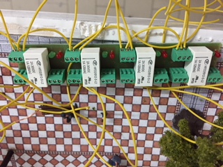

Foto
3EB98D88-7705-40B0-B875-3AC907D4BA70.jpeg [ 54.76 KiB | Osservato 4155 volte ]
 Oggetto del messaggio: Re: Blocco automatico
MessaggioInviato: mercoledì 8 novembre 2017, 14:47
Iscritto il: domenica 31 agosto 2008, 7:45
Messaggi: 297
Località: Napoli , Via le dita dal Naso
Foto
79BF1590-1EC7-4339-A3EC-64415DBE81F2.jpeg [ 56.1 KiB | Osservato 4155 volte ]

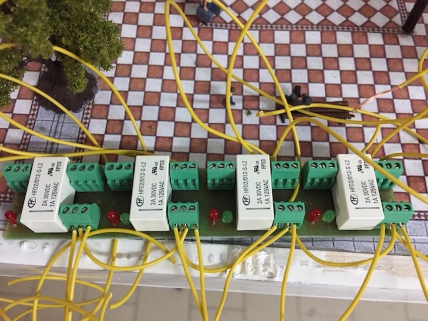

foto
IMG_8985.JPG [ 221.09 KiB | Osservato 4149 volte ]
MessaggioInviato: mercoledì 8 novembre 2017, 14:58
Messaggi: 297
foto
IMG_8986.JPG [ 227.93 KiB | Osservato 4149 volte ]

Ok con le foto più grandi si vede meglio.
Hanno utilizzato brutalmente il sensore Hall diretto sul relè ... :roll:
In ogni caso la logica è a polarità negativa, pertanto i reed li devi alimentare con il negativo.

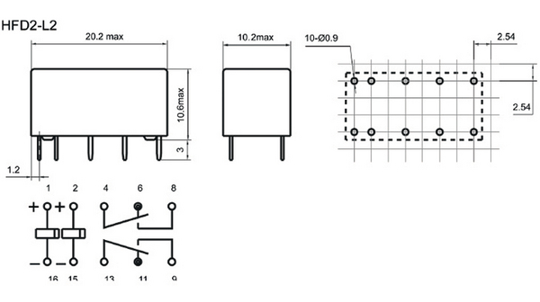

Questo e' lo schema della piedinatura del rele' a 12 V
Hongfa-HFD2L 12V-30064174-02.jpg [ 66.94 KiB | Osservato 4114 volte ]
MessaggioInviato: mercoledì 8 novembre 2017, 19:03
Messaggi: 1504
Località: Pescara
Caro trenissimo, il reed e' come un normale pulsante, solo che per farlo funzionare devi avvicinare una calamita anziche' premere col dito.
Poiche' tutti i terminali centrali dei rele' sono collegati al positivo del trasformatore allora il reed va con un capo al termianale destro o sinistro del rele' e con l'altro al negativo del trasformatore. Quando passa il magnete il reed chiude i contatti, la bobina del rele' e' collegata a + e - e scatta.

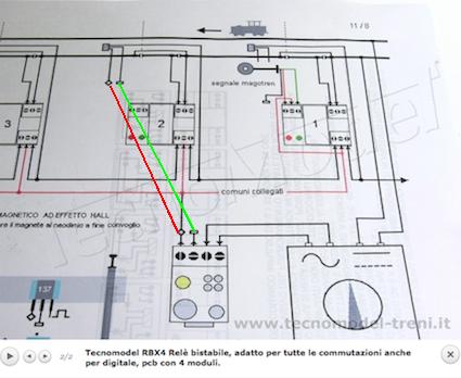

Direi che, come notava Marco58, mancano i collegamenti di alimentazione.
Schema con alimentazioni.JPG [ 25.19 KiB | Osservato 4052 volte ]
Hanno inteso collegare il rombo col rombo ed il quadrato col quadrato.
Sono alimentati da una scatolina, che verosimilmente è un alimentatore stabilizzato a 12V in continua.
Il relè polarizzato non può funzionare in alternata, ma non si rompe.
Il sensore di Hall si rompe se alimentato in alternata.
A fianco c' è disegnato un componente elettronico.
Cercando in internet Hall 137 si trovano sensori di Hall a tre piedini, come quello raffigurato.
Andrebbero bene anche i reeds, collegati frà il filo di segnale e massa.

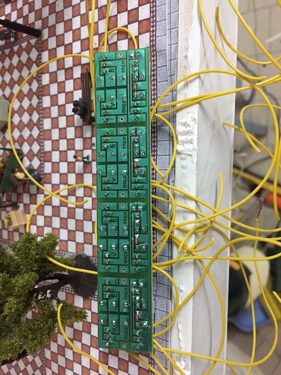

Ho guardato con più calma.
I led sono in serie alle bobine, si accendono quando arriva il segnale di pilotaggio :roll:
Quindi controlla il posizionamento dei led, mi sembrano dei diametro 3 o 5 mm, se è così a lato di uno dei piedini ci deve essere uno smusso: è il catodo.
Il catodo va collegato al meno, pertanto dovrebbe essere collegato alla pista che va al morsetto.
Infine c'è un diodo per proteggere dall'inversione di polarità: se alimenti all'inverso non funziona niente.
Se riesci a postare una foto grande il più possibile di una sola sezione si riesce a vedere con più certezza.
