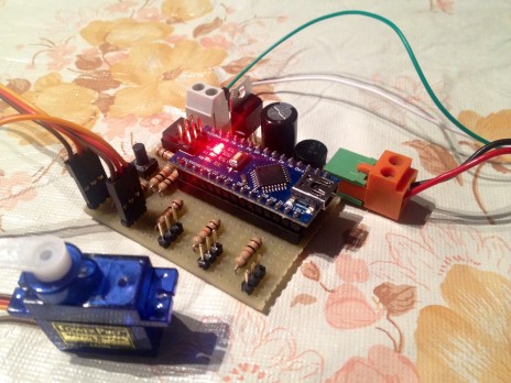

Io ho realizzato un decoder bivalente per motori servo, ovvero un circuito che permette l' utilizzo dei servo sia in DCC che in analogico. il software è stato sviluppato sulla base di un simile progetto di un collega inglese ed è stato pubblicato su un forum a questo indirizzo --> link.
Con lo stesso circuito ho fatto il decoder per segnali.

snajper ha scritto:
per un piccolo impiantino, a che servirebbe?
Beh... è un hobby e quindi nulla "serve" per davvero. L' uso del PC è solo per il puro divertimento di vedere i treni, segnali e scambi muoversi in modo autonomo... per pochi minuti, poi si ritorna alla "manetta" :lol:
guarda qui, ci sono le due 445 che si inseguono su un piccolo ovale che ho usato per prova per debug del sw sul modulo feedback e per i decoder segnali. C' è il PC che con RocRail controlla tutto, ora sostituito con una Raspberry PI3. Non sai la soddisfazione di vedere le due loco inseguirsi, eppure è un ovalino da tavolo! 8)
questo il decoder per servo con relativo schema
Arduino NANO Servo.jpg [ 52.28 KiB | Osservato 6376 volte ]

snajper ha scritto:
Il software è quello nella pagina in inglese segnalata prima?
si, se mi dai un indirizzo mail in pvt ti mando il file più aggiornato.
