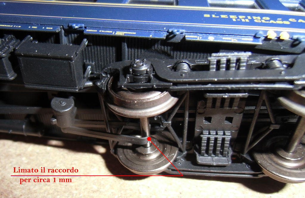

Ritornando alle LS Models...
Ho smontato l'asse che è a contatto con la cinghia del generatore e poi ho limato per circa 1 mm, appiattendolo, il raccordo che tocca l'asse.
Et voilà, il deragliamento è sparito in ambedue i sensi.
L'ho fatto su tutte le mie cinque CIWL: problema completamente risolto ! :P
Foto-15.jpg [ 145.15 KiB | Osservato 2969 volte ]
