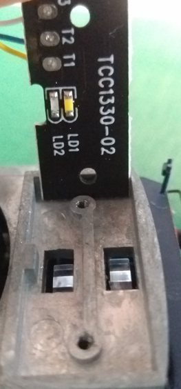

Buonasera a tutti. Riesumo questo vecchio posto per fare una domanda: è corretto che nelle nuove occhialute i fanali interni su entrambe le testate non si accendono? Io ho preso la versione della Udine-Cividale e si accendono solo i fari esterni, bianchi o rossi a seconda del verso di marcia. Cercando foto della macchina vera in rete è chiaro che i fanali bianchi dovrebbero essere quelli interni...
Cosa ancora più strana è che sui modelli di prima produzione (ho una DFG in livrea rossa) i fari bianchi sono quelli interni mentre quelli rossi sono quelli esterni, con relativa accensione a seconda del senso di marcia.

Ciao, anche io ho preso la versione FUC e ho notato la stessa cosa, in effetti anche io avevo notato che i fari bianchi sono quelli interni e mi ha fatto specie il fatto che invece sul modello non si accendano proprio…

I fari interni non si accendono perchè qualcuno ha pensato bene di modificare il pcb dove sono posizionati i led e... li ha messi tutti e due sopra al diffusore per i fari esterni!!! Allego foto che vale più di mille parole...
La cosa che non capisco è perchè andare a modificare questo pcb quando quello delle precedenti produzioni era corretto?? Boh misteri
Se ci facciamo sentire forse Hornby/Rivarossi potrebbe distribuire dei pcb corretti
Giacomo
Se ci facciamo sentire forse Hornby/Rivarossi potrebbe distribuire dei pcb corretti.
