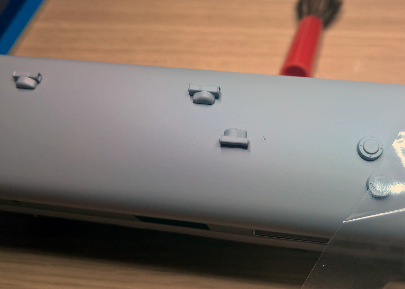

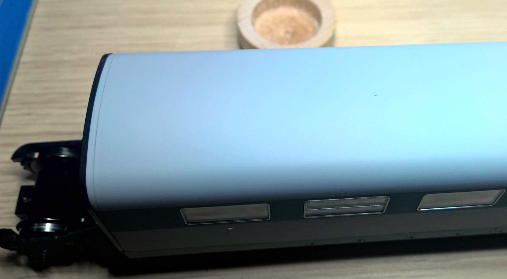

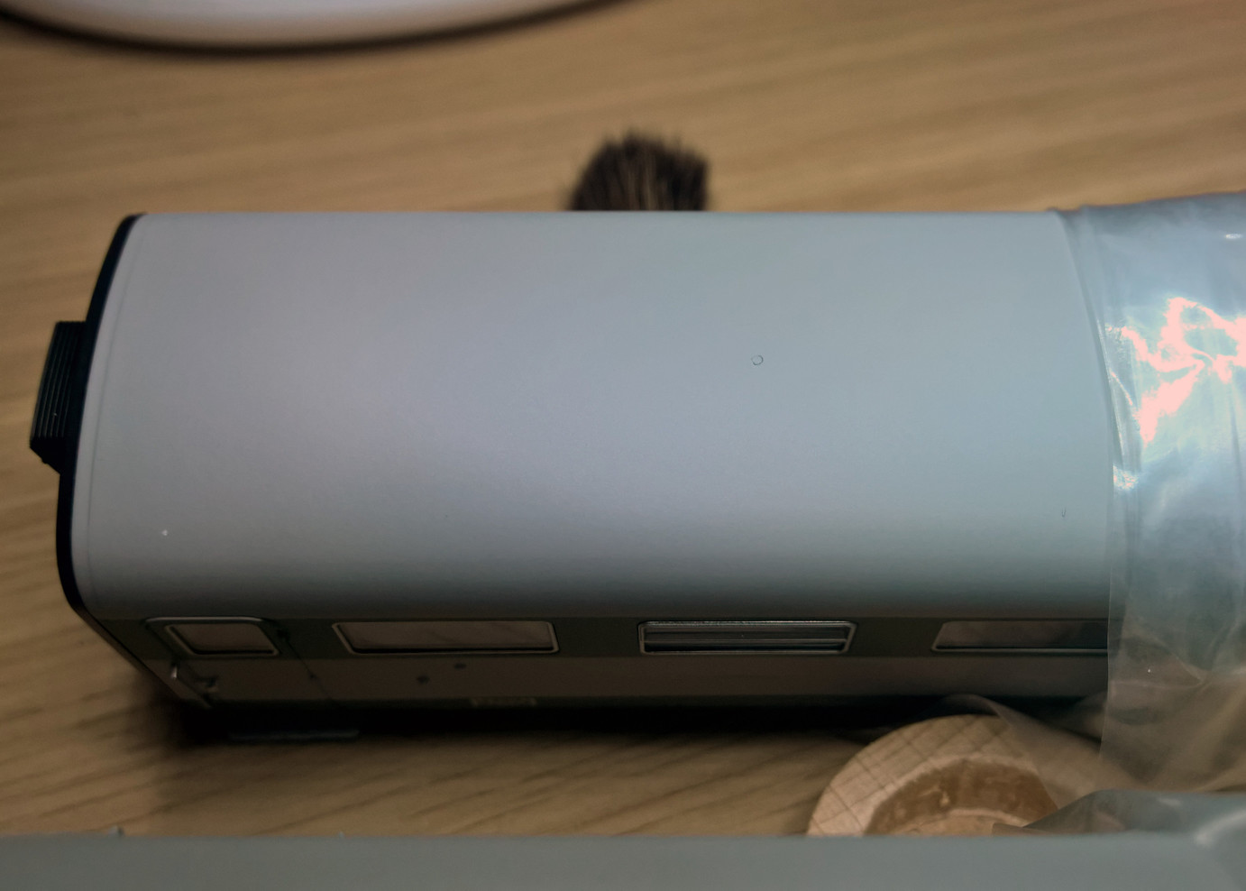

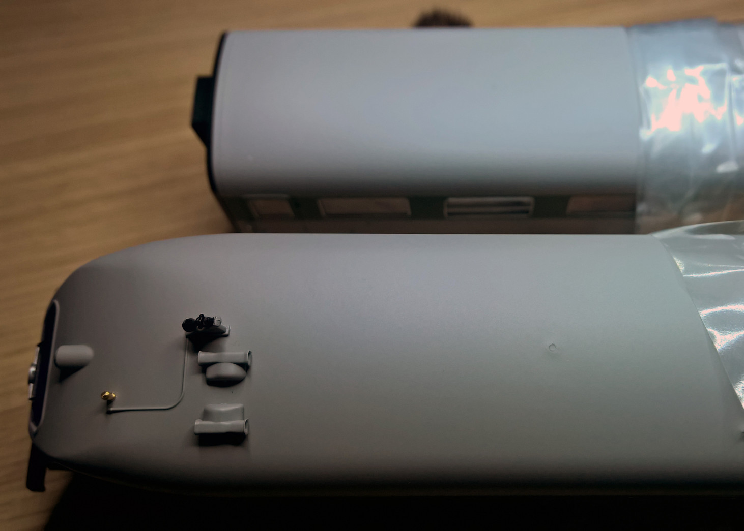

cerca di stare tranquillo, non solo il tuo ha qui "circolini", ma anche il mio acquistato appena uscito. Penso che anche gli altri siano in queste condizioni, solo che non tutti ci han fatto caso, come è successo anche a me, non lo avevo notato per niente. Sotto puoi vedere le foto delle 4 carrozze.
Quindi, trai le tue conclusioni.
Spero di esserti stato utile.
Franco

Sono i segni del punto di iniezione dello stampo, almeno penso...il problema non è così pesante , mi preoccuperei piuttosto se dovessi aprirlo...auguri!

Non pensavo di essere diventato così contachiodi,ma essendo sostanzialmente un collezionista,i modelli me li osservo scrupolosamente.
Sono d'accordo sul fatto che i puntini di stampo non rappresentino un grosso problema,però credo che non sarebbe stata un impresa titanica (e che avrebbe maggiorato i costi di produzione) levigarli un pò prima della verniciatura.

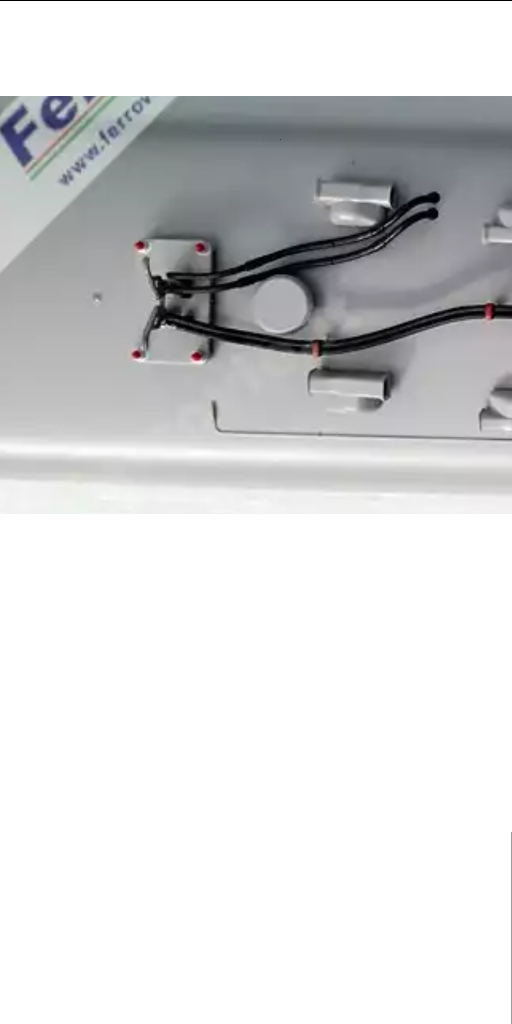

Comunque sia...credo di poter fugare ogni dubbio,la foto sotto è tratta da un noto sito durante la persentazione del modello a Novegro nel 2015...
Screenshot_2017-07-22-00-57-31.png [ 198.73 KiB | Osservato 7938 volte ]
