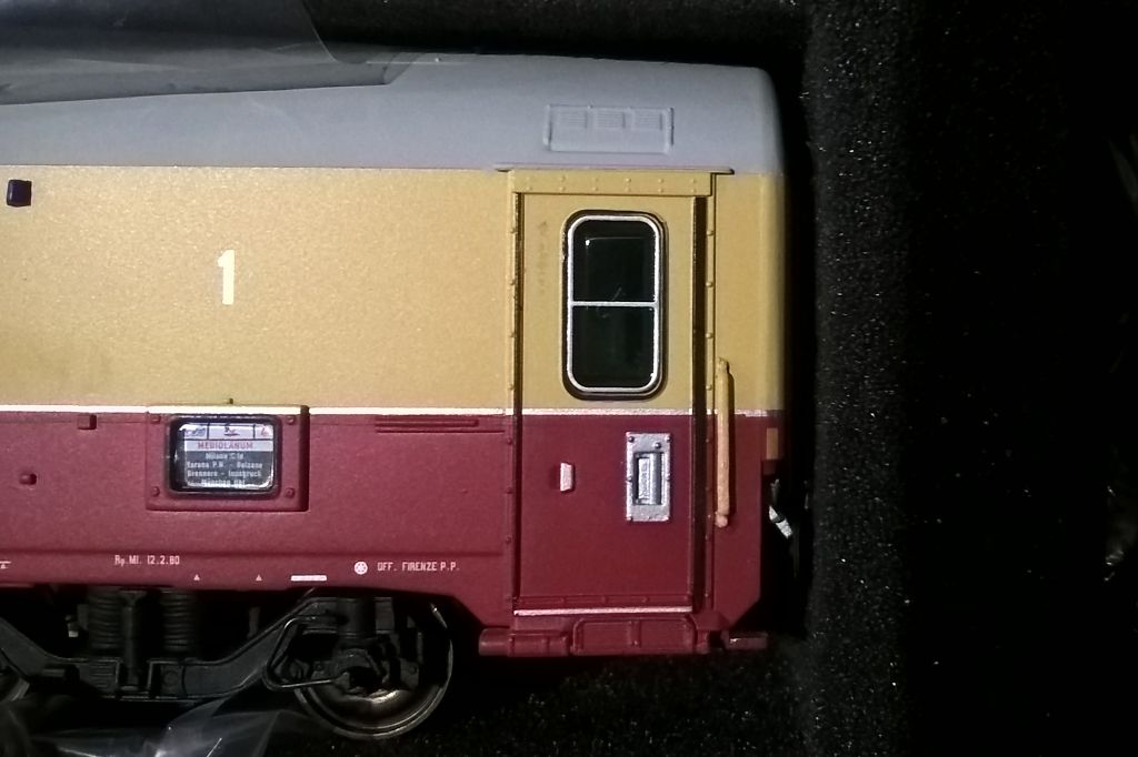

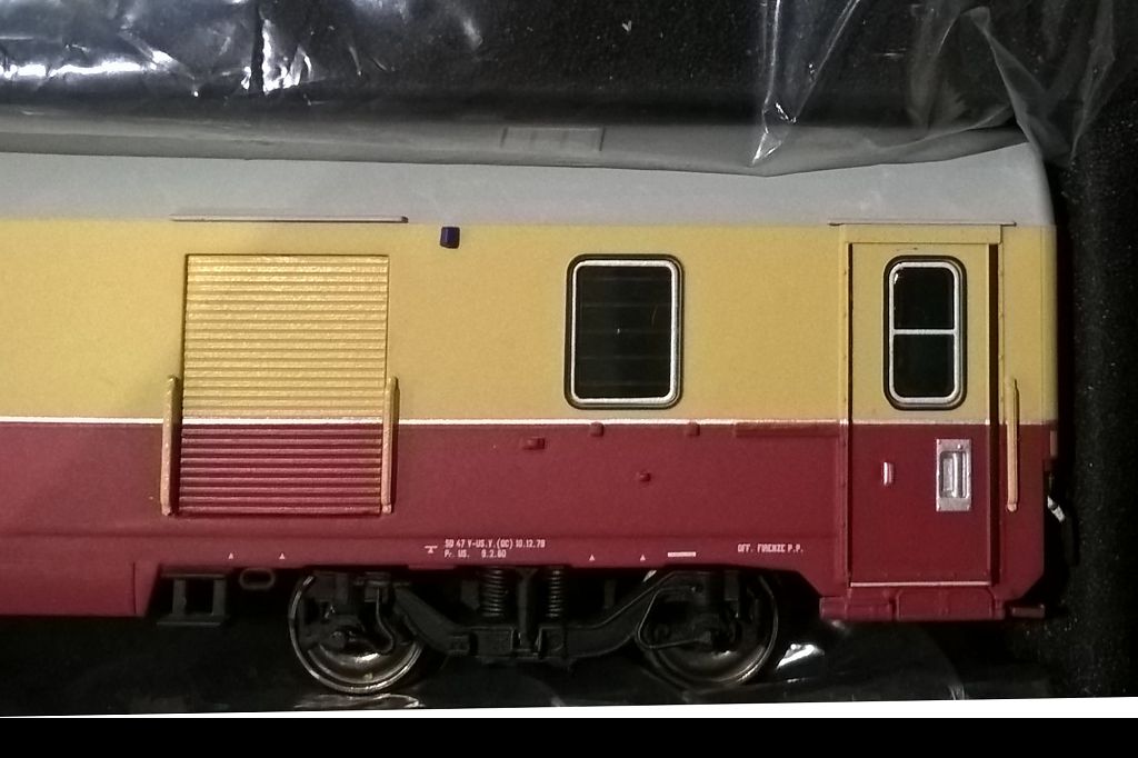

Silver ha scritto:
Qualcuno ha montato i corrimani sulle carrozze tee?
..Carlo? .. Hai avuto difficoltà ?
Non è facilissimo. Bisogna armarsi di tanta pazienza, pinzetta a punta fine, colla cianoacrilica gel, stuzzicadenti e punta trapano da 0,5 mm.
I fori predisposti sono strettini, alcuni richiedono una ripassata con punta da 0,5 mm. I mancorrenti hanno spinotti cortissimi che non tengono bene a pressione, quindi li ho fissati con una punta di colla aiutandomi con uno stuzzicadenti.
Ultima osservazione: i mancorrenti sono un po grossolani, le carrozze meritavano di meglio, magari mancorrenti più sottili in metallo.

..sicuramente qualcuno provvederà perché sono veramente brutti...

Grazie Carlo , ottimo lavoro .

Sul discorso corrimano non saprei... Magari qualcuno li farà.
Del resto anche quelli ballerini delle famose articolate sono stati rifatti

Ma i mancorrenti delle TEE non sono i soliti che abbiamo sempre visto con le varie sfornate di GC ed UIC-X? :roll:
No, quelli che ricordi erano fini e di plastica, adesso sono di metallo fotoinciso.
