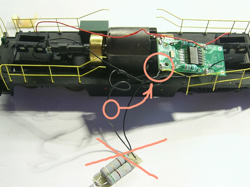

Tornando un attimo sul problema del surriscaldamento delle resistenze, io ho la 60250 (D.143.3019) e la 60251 (D.143.3002), in entrambe NON è stato installato nessun decoder, le ho alimentate a fermo con "ruote all'aria": la prima dopo pochi minuti di funzionamento presenta il surriscaldamento, la seconda invece no.
Quindi, hanno sostituito qualche componente dalla seconda produzione in poi?Può essere che qualche componente della prima fornitura sia difettoso?
Altra curiosità, il primo modello (D.143.3019 60250) non è stato rodato perchè surriscalda mentre il secondo si, ma al di la di questo, la velocità del primo modello è sensibilmente più bassa dell'altra (D.143.3002 60251), pensate che il problema sia il mancato rodaggio o da attribuire sempre alle resistenze?
Non ho capito bene un altra cosa, ho letto di modificare le resistenze ma non ho capito bene come, sareste così gentili da rispiegarmi?
 Oggetto del messaggio: Re: D143 ACME
MessaggioInviato: mercoledì 8 febbraio 2017, 19:59
Messaggi: 2205
Località: Agram
la cosa migliore è togliere il pacco di induttanze e buttarlo... il cavo saldalo direttamente alla pista.
ps. le prime 20/25 pagine di questa discussione saltale tranquillamente, sono solo digressioni sul nulla....
