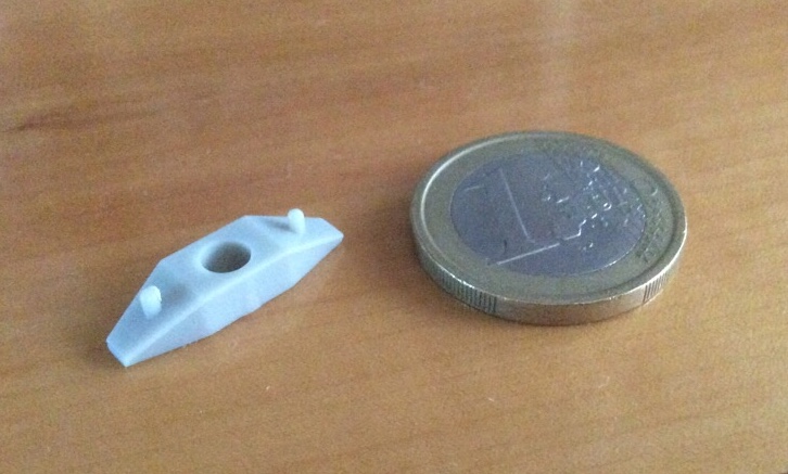

Ciao a tutti, nella confezione da 4 del 450 loghi TI ho trovato questo pezzo in foto ma guardando attentamente il modello e il foglio dei ricambi non sono riuscito a capire cosa sia.
Qualcuno mi può aiutare ad identificarlo?
Grazie mille,
Ivan

 Oggetto del messaggio: Re: Pendolini HR : Etr 401 ed Etr 450
MessaggioInviato: mercoledì 1 luglio 2020, 14:20
Messaggi: 1648
Penso che sia il perno del pattino da montare sotto il carrello per il sistema Marklin a 3 rotaie...
Ciao, Marco.
MessaggioInviato: mercoledì 1 luglio 2020, 16:16
Messaggi: 509
Ciao, Marco.
Grazie Marco, ora è chiaro.
Ivan
