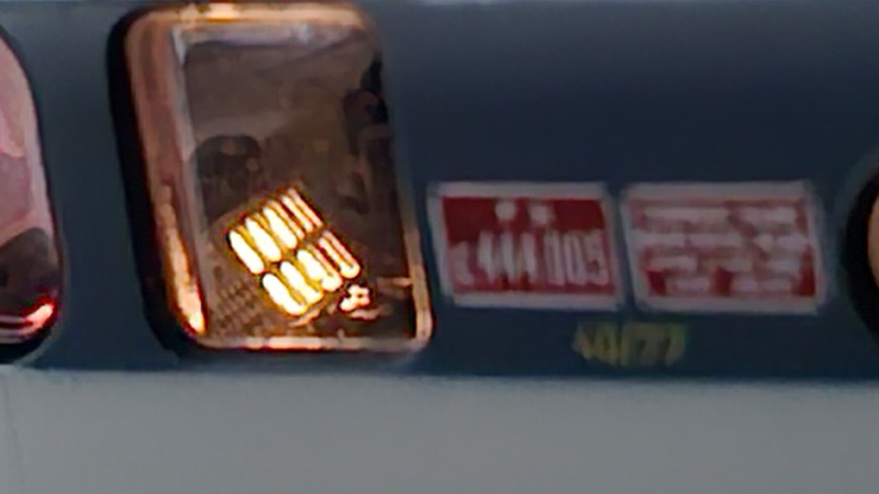

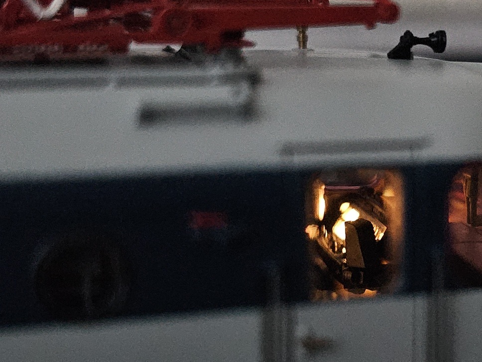

Certo che la cabina è veramente uno spettacolo...

L'illuminazione di entrambi i banchi di manovra risulta sempre attiva in qualsiasi condizione anche a voi?
Appena si appoggia la loco sul binario, con tutte le funzioni spente, i banchi si illuminano entrambi.
Dal foglietto istruzioni si fa menzione per i "modellisti esperti" ad una operazione di modifica del PCB per rendere indipendente tramite Aux apposita questi led, ma mi pare una cosa molto, molto strana.
Qualcuno ha risolto in qualche modo? Non è possibile neanche ridurre la luminosità di questi led, non avendo una Aux indipendente, o sbaglio?
Il problema è che fanno tantissima luce, sembra di avere entrambe le cabine con le luci accese in marcia.

Tu Andrea hai risolto in qualche modo?
