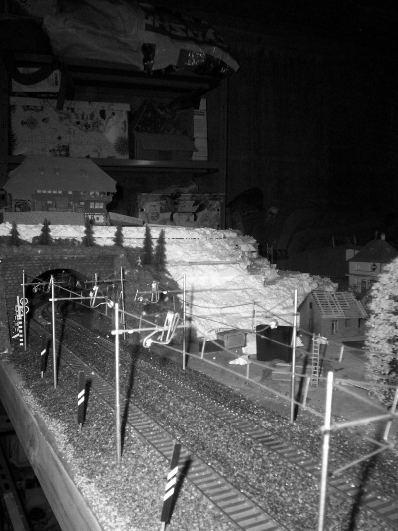

Uè, ragazzi!!! Ma vi siete fumati il capo? Uno posta le immagini del suo impianto, è una persona che fa qualcosa, ovvero come il 5% dei fermodellisti, e voi non gli dite bello, brutto, lo prendete in giro??? Non posso che dissentire pesantemente: ai lavori di TTM ci si arriva dopo anni, dopo aver lavorato molto, dopo essersi migliorati. Se qualcuno prendesse sul serio il vostro atteggiamento, cosa dovrebbe fare? Lasciar perdere subito? Provare, senza riuscire, a fare un impianto visto sulla rivista? E se non gli piacesse? Si danno consigli e suggerimenti solo se si è in grado di rispettare le scelte altrui, altrimenti meglio astenersi.

qualche foto del mio costruendo plastico :D
spero vi piaccia
Mi unisco ai consigli che ti ha dato il Sig. Federici. Spero tu prenda le critiche come dei consigli e non come offesa.
Il tuo è un plastico per nulla realistico. Troppo giocattoloso, incongruente, e pieno di troppa roba... Giostre, ottovolanti, miscugli di nazionalità, case bavaresi, binari con raggi di curvatura assurdi in vista... ecc ecc... E' il classico plastico che mi fa proprio passare la voglia di fare fermodellismo. Lo guardo 2 minuti e mi viene voglia di cambiare hobby. Svanisce la passione... Invece, guardo questo plastico qua : http://www.forsten-online.de/index-en.htm e mi viene voglia di correre in tavernetta a finire il mio interminabile lavoro... Vedere certi plastici ti "riaccende"...
Con ciò non voglio smontarti, ma anzi invogliarti a prendere spunto per migliorare il tuo plastico. Le conoscenze le hai...è sufficiente che tu guardi la realtà e cerchi di copiarla... E' più semplice di quello che tu creda... Le cose semplici sono sempre le migliori (vedasi i plastici americani...con UN SOLO binario...)
Se poi a te piace cosi, allora ritiro tutto.
Un plastico sul tuo stile, ma molto ben fatto, è il seguente (INSERIRE SOLO LINK VISIBILI ANCHE PER I NON ISCRITTI). Vi è una città, tanti palazzi, una grande stazione... ma è tutto in armonia. Non vi sono curve strette in vista. Non vi sono giostre ecc ecc...
Ultima cosa...cos'è successo alle zampe di ragno sui tuoi pali???

Cominciamo a dare una sistemata a questo scorcio: non è affatto male, un classico. La curva è stretta, ma in galleria.
Cerca di recuperare i plinti in plastica dei pali. Riportali a vista, devi arrivare con la massicciata fin lì, oltre toglila e sostituiscila con sabbia fine, terra erba e cespugli vari. La massicciata deve essere netta, siamo in piena linea.
Il segnale spostalo proprio davanti al palo. Lascia perdere le tabelle distanziometriche, un tempo non usavano. Controlla se il cartello con le velocità è visibile ora dov'è, se no spostalo avanti verso il secondo o il terzo palo.
Devi controllare l'attacco tra i pali e la linea di contatto. Ripiega i ferretti che hai rivoltato all'insù, sagomali e fissali da sopra al filo con una saldatura a stagno o con una gocciolina di cianoacrilico. Poi tutto quello che avanza taglialo via. Mi raccomando la linea bella verticale e poligonale: hai messo le mensole in posizione giusta, fagli fare ora lo zig zag al filo (poco, un mm per parte basta).
Potenzia tantissimo la montagna di polistirolo: la tecnica va bene ed è giusta, aumenta gli strati e falla bella alta. Almeno altri 30 cm sopra il portale della galleria. Evita gli abeti qua e la: meglio un bel prato con un gruppetto di abeti fissati a ciuffo, tutti vicini tra loro ed a contatto, da qualche parte.
Sistema il tutto, se vuoi, e facci ri-vedere.
A presto
