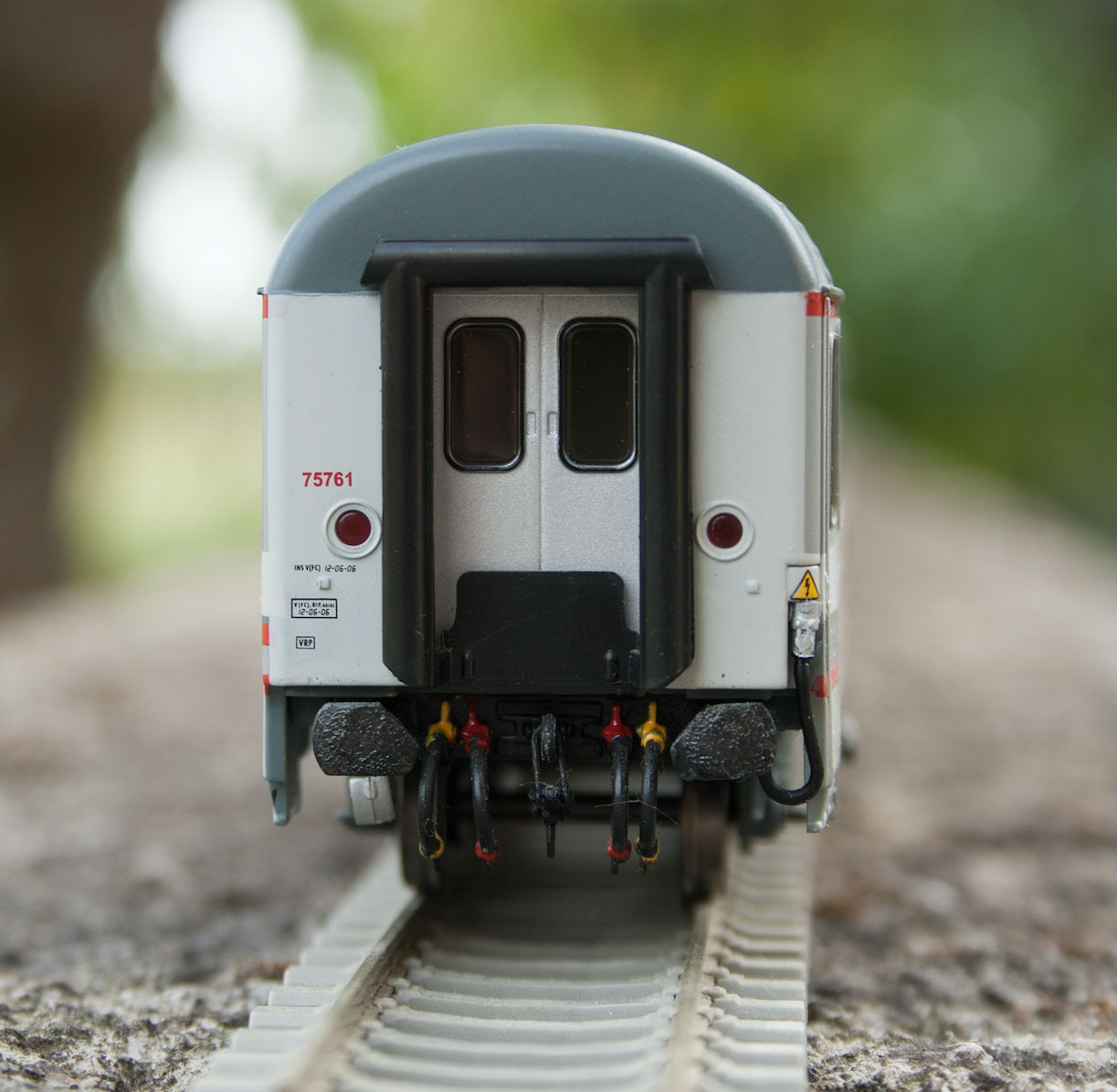

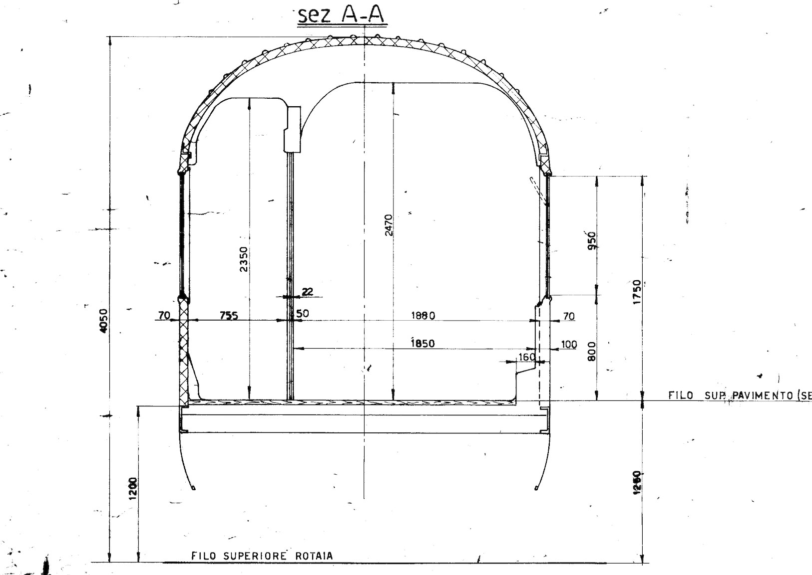

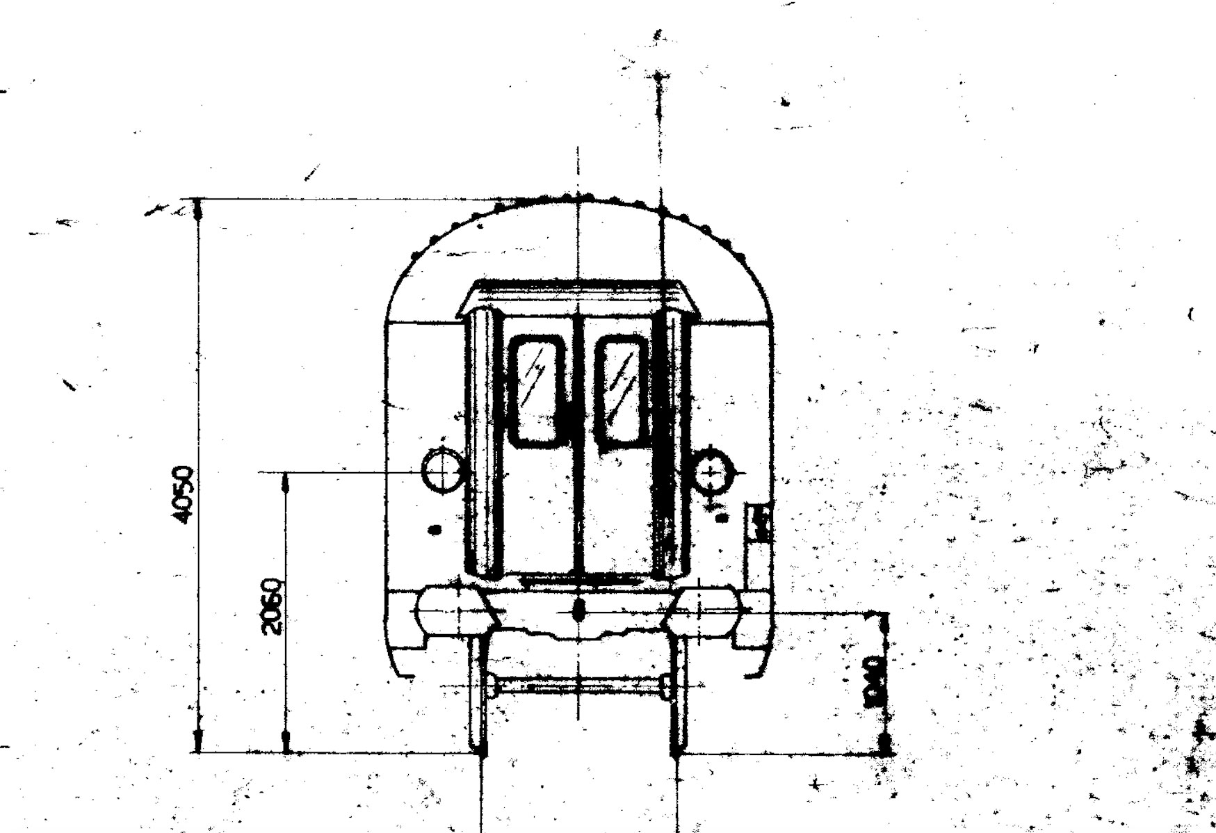

Qualcuno mi saprebbe spiegare sta storia del tetto schiacciato?
Qualcuno ha i disegni? Rilievi dal vero? Rilevi sulla carrozza? Vorrei una volta per tutte capire se veramente esista o meno il problema.

Il problema esiste eccome, l'unico modo per non farci caso è evitare di guardare la carrozza frontalmente negli intercomunicanti e fare composizioni omogenee con UIC-Z dell'anonima e non miscugli con altre...
Ecco qui, i disegni sono disegni originali, questi sono quelli più importanti per far capire la curvatura del tetto delle ACME.

Non ho carrozze Z Acme ma soltanto qualche eurofima,il tetto di quest'ultima,confrontato con quello delle Z Lima o stesso eurofima Roco si nota una impercettibile forma più schiacciata,dico impercettibile!Soffietti e respingenti vanno di pari altezza con le altre carrozze,saluti.
