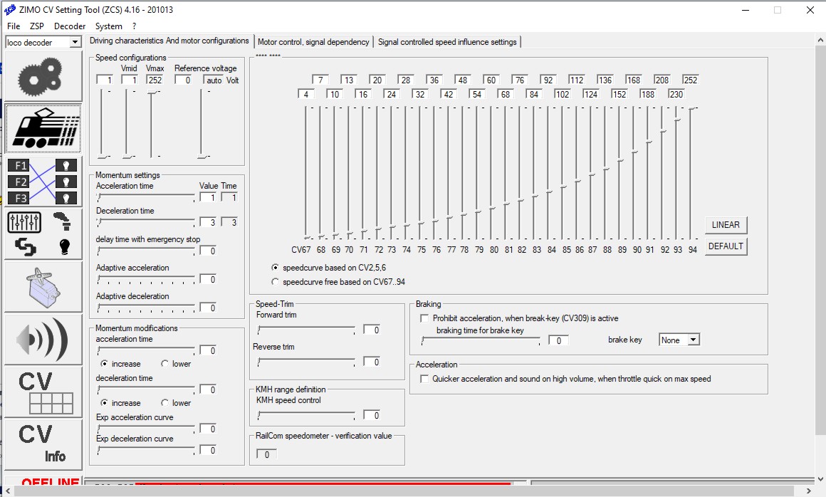

Premettendo che cerco sempre di offrire decoder con la mappatura specifica già programmata per i vari modelli italiani (in questo momento sto proprio settando il progetto per i nuovi D445 OSKAR con gestione delle ventole motorizzate offerte dal produttore), insieme al programmatore MXULFA viene fornito un software a mio avviso del tutto analogo a Lokprogrammer (con indicazione delle varie CV e del significato dei singoli bit quando si avvicina il mouse alle caselle delle varie finestre), con diverse sezioni ovvero impostazioni generali (CV di base standard NMRA, come ad esempio CV29), controllo motore (accelerazione, decelerazione, controllo di carico, tabella velocità, sistemi di frenata ABC, eccetera...), mappatura(NMRA standard - CV 33:46 - ed estesa delle funzioni, a mio avviso più semplice della tabella con indicizzazione tramite CV 31 e 32 di ESU), definizione degli "effetti" delle funzioni (ganci digitali, dispositivi fumogeni, e relative temporizzazioni), gestione di servocomandi, gestione sound (volumi singole funzioni, eccetera), tabelle riepilogative delle CV e throttle di comando su PC per test diretto del decoder. A titolo di informazione, inserisco uno screenshot. Saluti.
ZCS.jpg [ 171.38 KiB | Osservato 4267 volte ]

Carissimo Paolo, il tuo intervento cade a fagiuolo! davanti a te non posso che togliermi il cappello perché ti ritengo un grande conoscitore del sistema Zimo dove io non sono riuscito a cavare un ragno dal buco. E sono stato circa 6 mesi a studiarlo tra mappature, file sonori, sincronizzazioni varie ecc.. Sarò rincoglionito, ma con il sistema Esu dopo 6 mesi di studio e prove lo utilizzavo con dimestichezza e gran facilità anche sul reparto sonoro. Cosa che non ho riscontrato in nessun modo con il sistema Zimo tanto è vero che aimé dopo tot mesi ho rinunciato.

Mi permetto di aggiungere la mia esperienza in merito alla programmazione dei decoder sound e non sound. Utilizzo da una decina d'anni gli ottimi decoder sound ZIMO di Portigliatti e li riprogrammo regolarmente e con facilità utilizzando il software gratuito DecoderPro installato su PC ed abbinato all'interfaccia SPROG II. Con lo stesso software riprogrammo anche i decoder sound ESU V4 e V5 forniti di fabbrica da alcuni produttori. Altre marche di decoder sound non ne uso, a parte un paio di scivoloni ....
Laddove necessario la riprogrammazione normalmente consiste nel (1) configurare al meglio i parametri di funzionamento del motore incluso il sincronismo fra rotazione del biellismo e sbuffi sonori allo scarico per le loco a vapore, (2) associare le funzioni F alle uscite fisiche Aux ed ottimizzare il controllo dell'illuminazione, (3) associare i vari suoni alle funzioni F da me stabilite (es. tasto F5 = fischio) ed adeguare selettivamente il volume dei singoli suoni.
Possiedo oltre una settantina di loco sonorizzate e, per facilitarne la gestione su plastico, ho dovuto standardizzare alcune funzioni principali: ad esempio per le loco diesel & elettriche ad esclusione di quelle da manovra il tasto F0 illumina sempre e solo la testata A bianco/rosso a seconda del senso di marcia, il tasto F1 gestisce la testata B allo stesso modo, il tasto F3 gestisce l'inerzia, il tasto F4 attiva il sound, e così via.
Posso assicurare coloro che nutrono dubbi, che l'apprendimento del software di cui sopra è facile e rapido, inoltre consente di salvare tutti i parametri di programmazione di ciascuna locomotiva e di elencare tutte le loco in una sorta di foglio excel facilmente consultabile. Nel caso dei decoder ZIMO sono inoltre disponibili degli ottimi manuali di programmazione (purtroppo solo in inglese) che assistono efficacemente nella gestione delle CV.
Concludo col ringraziare il Sig. Portigliatti per la disponibilità mostrata in svariate occasioni e naturalmente, per l'ottima qualità dei suoni campionati sui decoder Zimo, sempre molto realistici a confronto con altre proposte di mercato.

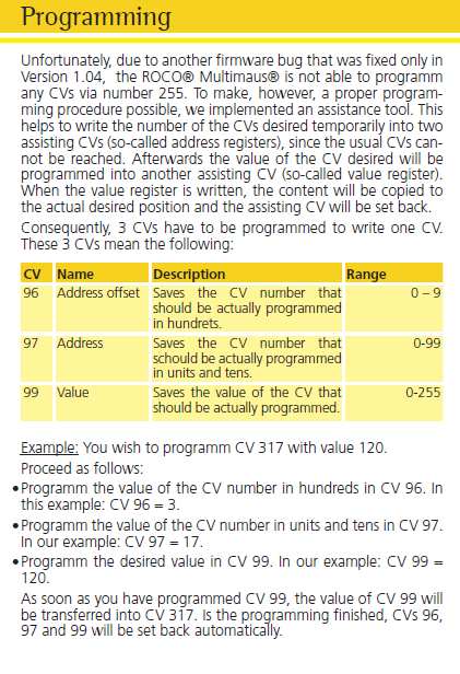

Premetto non sono molto pratico col digitale: come a tutti anche io ho notato i settaggi completamente sbagliati del plus22 sulla 445 Oskar, come ad esempio le luci bianche e rosse entrambe accese per senso di marcia.
Ora, da quello che ho capito, tale settaggio del plus22 può essere fatto anche tramite multimouse (centralina z21 bianca), ma noto che non mi fa selezionare le CV oltre la 255.
Dove sbaglio? :D

Ciao, ho avuto lo stesso problema pure io con la 445 e decoder plux22 esu. Ma sono riuscito a settare (Grazie al post di zampa li lepre :mrgreen: ) oltre la cv255 con un multimouse standard. Poi ho messo la loco sul mio plastico gestito da una cetralina z21 bianca. che problema ti dava in fase di settaggio ?

In pratica quando con il multimouse seleziono, per esempio, la cv257, lui in automatico mi va sulla 255 come se fosse la "massima" che riesce a settare ... eppure dovrebbe arrivare almeno a 512 ... anzi 511.
Possibile che abbia il multimouse limitato?

E' scritto qui come fare:
2025-02-24_211059.jpg [ 56.42 KiB | Osservato 3205 volte ]
Dove sbaglio? :D
Hai tre possibilità:
1) usi l'app (dicendo z21 bianca fai intendere che sia sbloccata, altrimenti è una z21start)
2) usi lo z21 maintenance tool (funziona in programmazione anche se la z21start non è sbloccata, ma se hai la z21start per muovere la locomotiva dovrai usare il multimaus)
3) aggiorni il multimaus (lo fai sempre con lo z21 maintenance tool, anche se la z21start non è sbloccata), così potrai programmare le CV fino alla 1024

Quando in fase di programmazione digiti un numero più alto di 255 ti torna indietro ?
Se fosse, mi sa che è limitato allora...
Inviato dal mio SM-A336B utilizzando Tapatalk
 Oggetto del messaggio: Re: OS.KAR: Info, news e ultime uscite
MessaggioInviato: martedì 25 febbraio 2025, 9:27
Messaggi: 329
Non limitato, ma non aggiornato (con un firmware precedente al v1.04)
