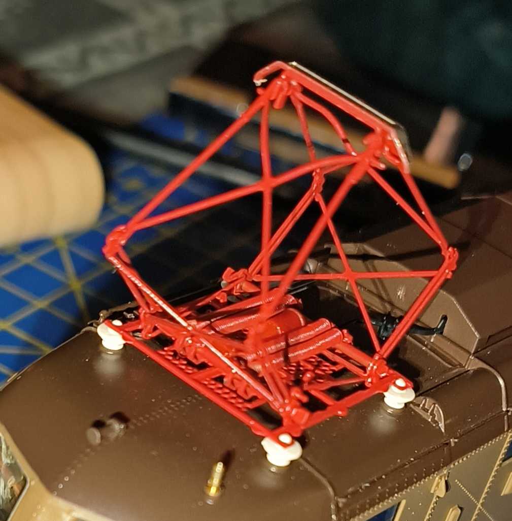

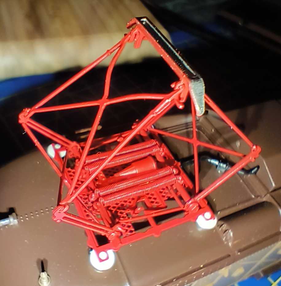

MessaggioInviato: venerdì 22 dicembre 2023, 13:22
Messaggi: 5078
I pantografi, dalle foto, sembrano meglio dei precedenti ...
Sì, lo penso anche io.

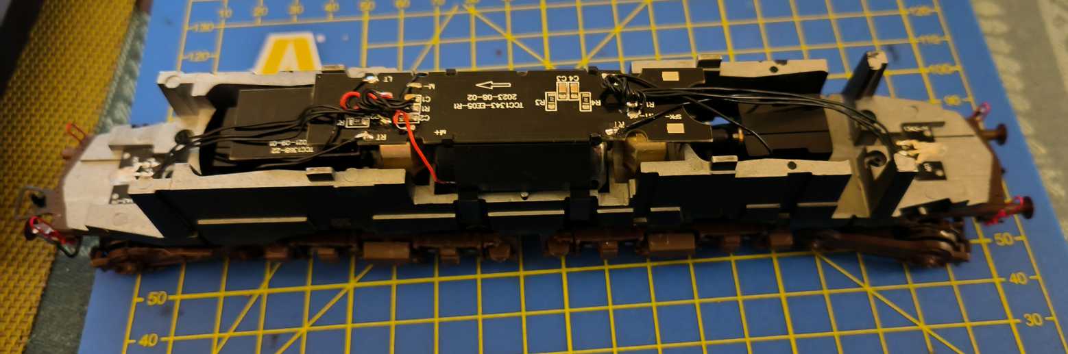

Confesso che nell'aprirla (operazione agevolissima) temevo un po' di trovare lo stesso monnezzaio (PCB traballante, saldature approssimative, cavi motore di sezione differente) capitatomi con la 402b "Frecciabianca" (ultima produzione), invece qui l'interno macchina si presenta molto essenziale e ordinato, senza infamia e senza lode, direi. La PCB di sfila dai 4 gancetti (sempre troppo precari) per avere accesso alla presa 21 poli. Si installa il decoder e si richiude, facendo attenzione a che i cavetti delle luci non si posizionino sotto la fessura in cui s'incastra la linguetta che tiene fermo l'imperiale, altrimenti quest'ultimo non si alloggia (è molto triste, ma è così :roll: ).

Vedo che hanno fatto il modello nuovo ma mancano sempre le luci rosse ai fanali come nel vecchio. :roll:
MessaggioInviato: venerdì 22 dicembre 2023, 16:01
Nome: Daniele Galasso
Messaggi: 188
Intendi dire che è presente un unico led per luce B/R?
MessaggioInviato: venerdì 22 dicembre 2023, 16:09
Messaggi: 2865
Noto adesso che hanno usato un led bicolore... :wink:
Ma è possibile tener spente le rosse di coda quando hai il treno dietro ?
Sì, gestione indipendente. Con F0 si accendono le luci bianche nel senso di marcia e con F1/F2 quelle rosse sulla testata opposta.
