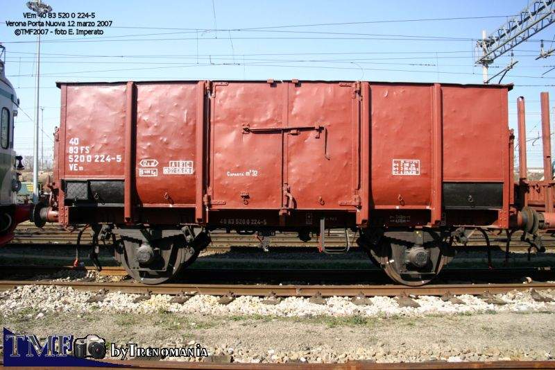

la parte bassa telaio+parasale-boccole-balestre non mi sembra molto congruente
con il carro reale! ...vado a braccio, ma magari mi sbaglio!
Mi spiace best ma Rodolfo ci ha preso (scommetto che si è basato sulla foto de I Treni...)
normal_IMG_31519.jpg [ 82.15 KiB | Osservato 5442 volte ]

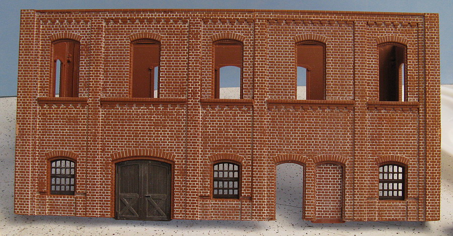

MessaggioInviato: lunedì 9 aprile 2012, 9:02
Messaggi: 5090
Come colorate le fughe tra i mattoni? Io ho fatto così: fondo color terracotta acrilico spray Dupli Color, spennellatura di detersivo incolore, aspettare che asciughi.
Tempera bianca molto diluita applicata con uno stuzzicadenti (si trova di meglio) in due mani, asciugare accuratamente con asciugacapelli, poi con cotton fioc leggermente umido, rimuovere il bianco dalla superficie dei mattoni, lasciandolo nelle fughe.
Con un terra di Siena bruciata a tempera procedere dry brush scurendo leggermente tutta la superficie, ad asciugatura certa, con un altro cotton fioc leggermente umido, spargere il terra di Siena, già applicato, uniformemente a scurire il tutto. Procedere su una piccola superficie alla volta.
Mi sembra un lavoro molto complicato. Qualcuno ne ha qualcuno più semplice di buon effetto?
2012-04-09 08-48-00.jpg [ 245.84 KiB | Osservato 5085 volte ]

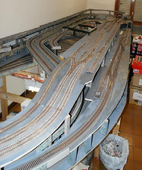

MessaggioInviato: martedì 10 aprile 2012, 12:12
Iscritto il: venerdì 29 dicembre 2006, 0:23
Messaggi: 135
Ragazzi attendo con ansia le Vs critiche ............... :lol: :lol: costruttive .............
Livello 2 (1)bis.jpg [ 112.06 KiB | Osservato 6053 volte ]
MessaggioInviato: martedì 10 aprile 2012, 12:17
Messaggi: 640
e che vuoi critica' qua? ormai l'hai finito :)
