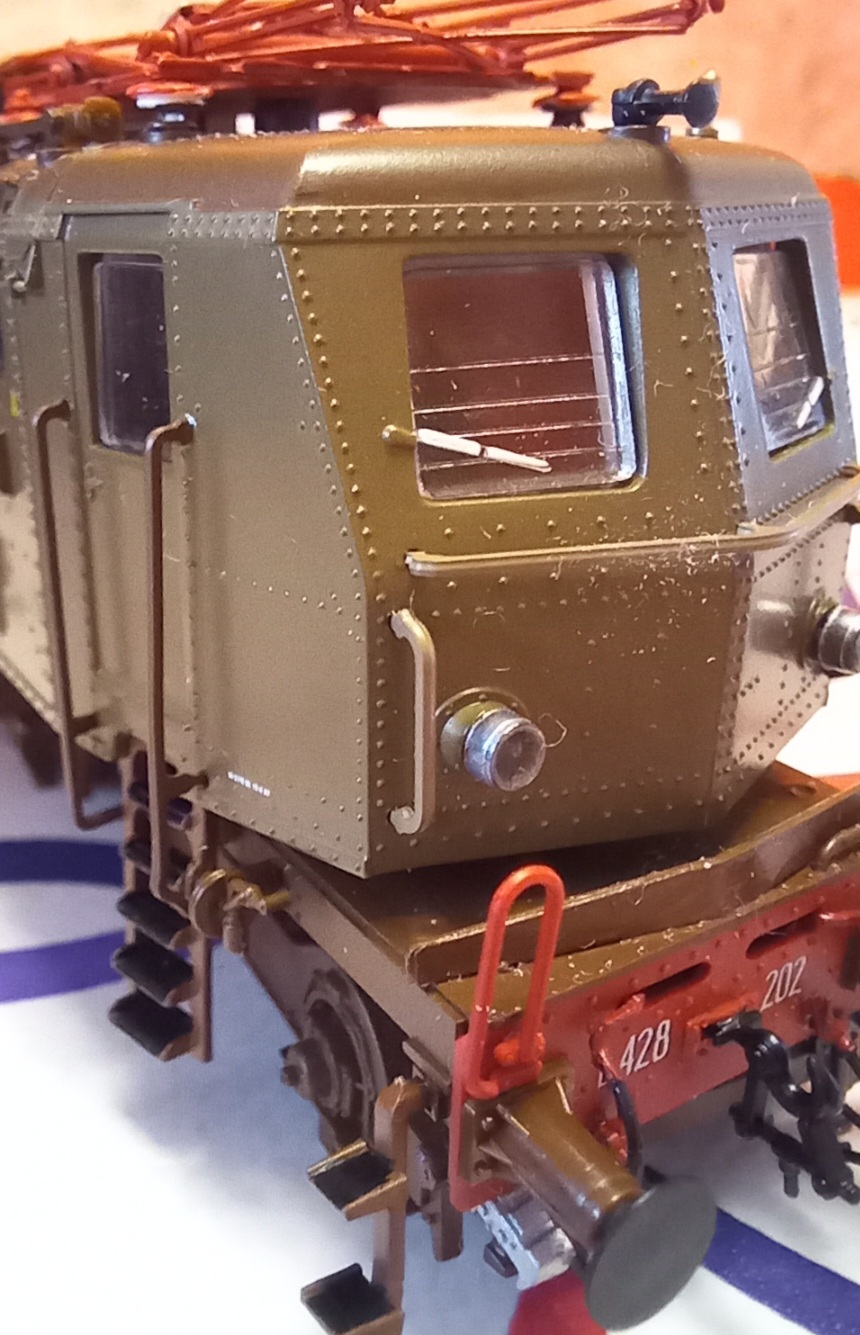

Messaggi: 639
Sulle 428 semi ed aerodinamiche basta snellire un capellino le scalette per permettere loro di circolare su raggi stretti. Così facendo, se ci si dota anche di scalette di ricambio, si può avere la scaletta da plastico e quella da vetrina, senza incollaggi :wink:
Screenshot_20231230-142022_Gallery.jpg [ 298.02 KiB | Osservato 1753 volte ]
MessaggioInviato: sabato 30 dicembre 2023, 22:13
Nome: Alessandro Piazzai
Messaggi: 731
Soluzione provata a suo tempo su raggi R2 Hornby sempre con una aerodinamica.
La scaletta, pur snellita, interferiva col carro a basse velocità, causando problemi di captazione.
A velocità medio elevate, grazie all'inerzia, il fenomeno era meno visibile.
