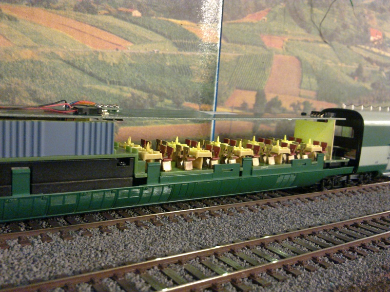

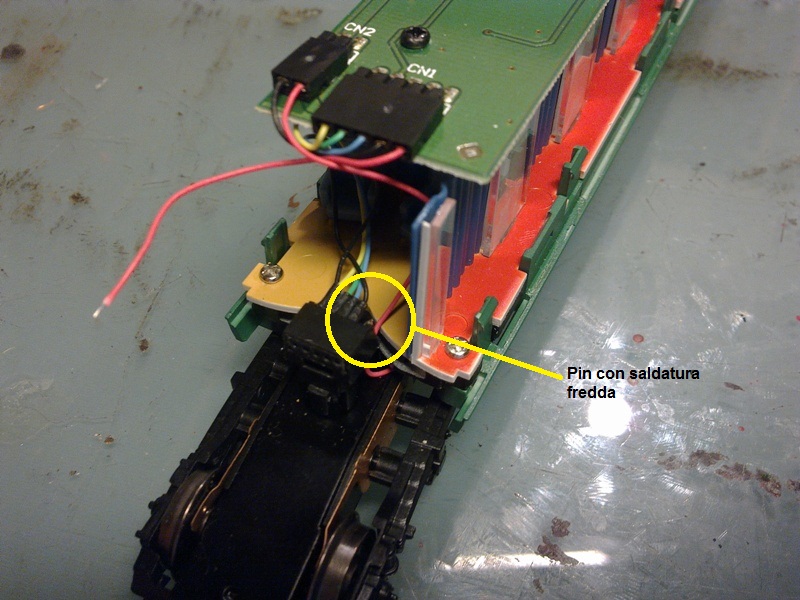

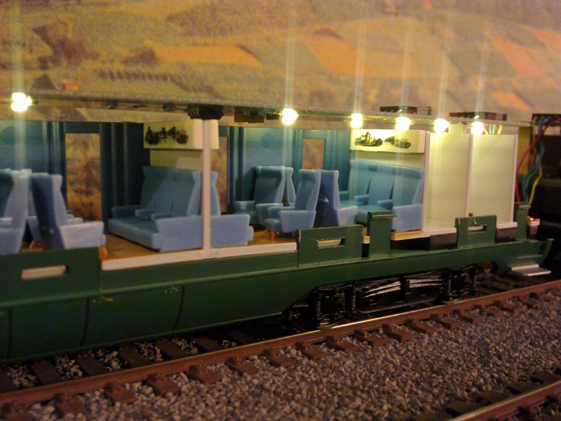

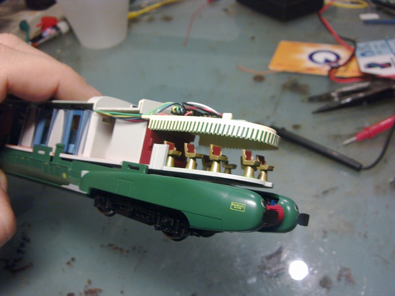

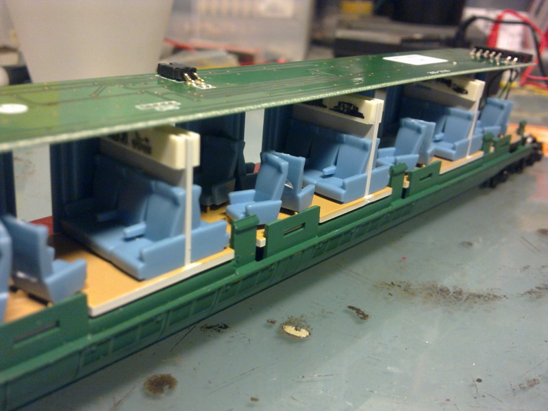

Allora, ecco qui il nostro Settebello messo a nudo. Confermo che è presente un decoder funzioni in ogni elemento in aggiunta all'ESU 4.0
Nella prima foto vedete il connettore sul carrello Jacobs che presentava il difetto della saldatura fredda :-)
PS: Scusate per la qualità delle foto fatte con il telefonino...
Commento file: Nel cerchio giallo ho evidenziato il pin del connettore difettoso
09022011036.jpg [ 175.18 KiB | Osservato 2711 volte ]
09022011043.jpg [ 240.3 KiB | Osservato 2711 volte ]
09022011041.jpg [ 223.56 KiB | Osservato 2711 volte ]
Commento file: Interno del belvedere. La tendina è stampata di plastica.
09022011038.jpg [ 150.74 KiB | Osservato 2711 volte ]
09022011037.jpg [ 159.84 KiB | Osservato 2711 volte ]
09022011034.jpg [ 200.98 KiB | Osservato 2711 volte ]
Commento file: Interno dell'unità motrice e del ristorante. Buon Appetito!
09022011033.jpg [ 239.68 KiB | Osservato 2711 volte ]

Inanzitutto grazie Fulvio per le interessanti immagini che ci hai donato, in piu' volevo chiederti una volta chiuso il treno è rimasta la millimetrica fessura tra parafango e cassa , oppure è sparita?
 Oggetto del messaggio: Re: 7/BELLO
MessaggioInviato: giovedì 10 febbraio 2011, 15:21
Iscritto il: lunedì 16 novembre 2009, 13:59
Messaggi: 90
Secondo me, dopo aver rimontato la cassa, la fessura è diventata praticamente impercettibile. Ho soltanto fatto attenzione a incastrare bene le due linguette di ritegno prima di serrare la vite che tiene il musetto. Senza smontare tutto farei così in effetti: toglierei la vite sul muso, riaccosterei le carenature e dopo riavviterei il tutto verificando che le linguette siano bene in sede.

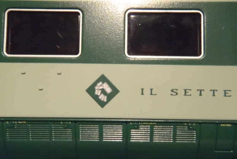

Ben fatto anche il logo sulla fiancata del treno..
Foto macro
logo.JPG [ 114.01 KiB | Osservato 2477 volte ]
