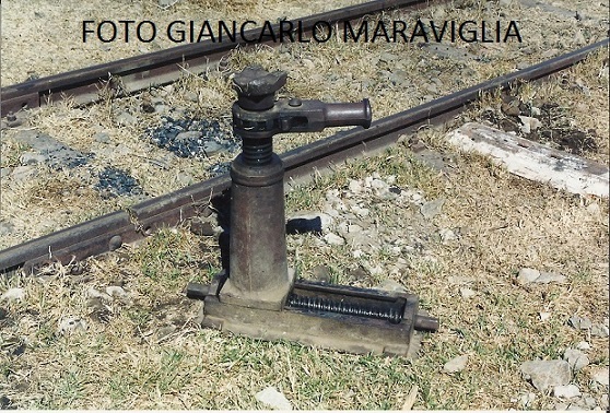

Buondì Antonio, eh, vorrei saperlo anch'io! Ho fatto il particolare ricavandolo dalle foto delle 875: ho sentito
Nando Amato, il quale ora sta "indagando" per sapere cosa fosse veramente; comunque anche lui pensa si tratti
di una specie di binda. Se così fosse, dovrebbe essercene un'altra sul lato sinistro, dove però c'è il compressore.
Ci vorrebbe una fotografia di quel lato per capire, e non ne ho trovate fino ad ora...
Probabilmente faremo le microfusioni di questo particolare, dato che è presente anche su altre loco di quell'epoca.
Ti saluto, Giuseppe.
Ecco l'ordigno misterioso ...

Grazie Giancarlo: la foto è MARAVIGLIA per davvero, e mi scuso per la battuta...Ma dove l'hai trovata la binda??
Sapessi quante ricerche senza risultati. Adesso si che faccio il master giusto!

La binda l'ho trovata nel deposito di Asmara in Eritrea , è in dotazione alle locomotive a vapore con scartamento 950 mm di costruzione italiana ma penso fosse uguale a quelle in dotazione alle locotender a scartamento normale in quanto i pesi dei rotabili si equivalgono ...
