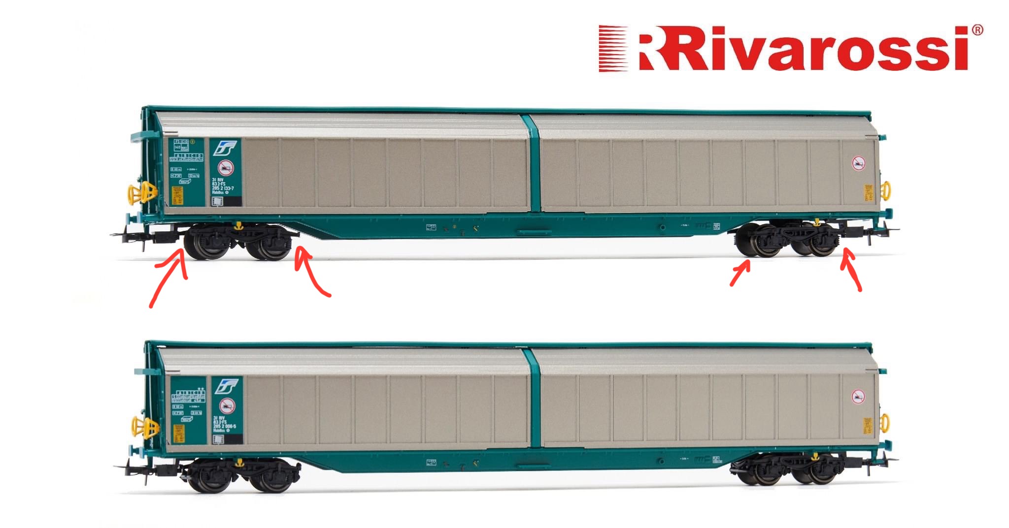

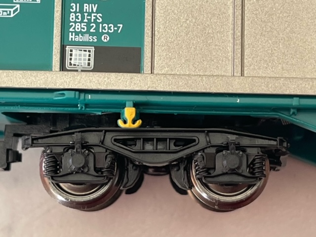

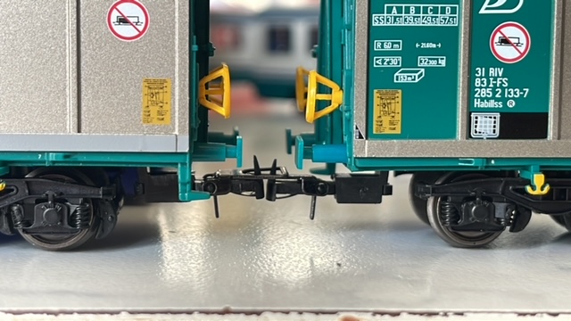

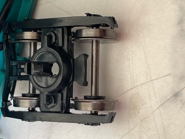

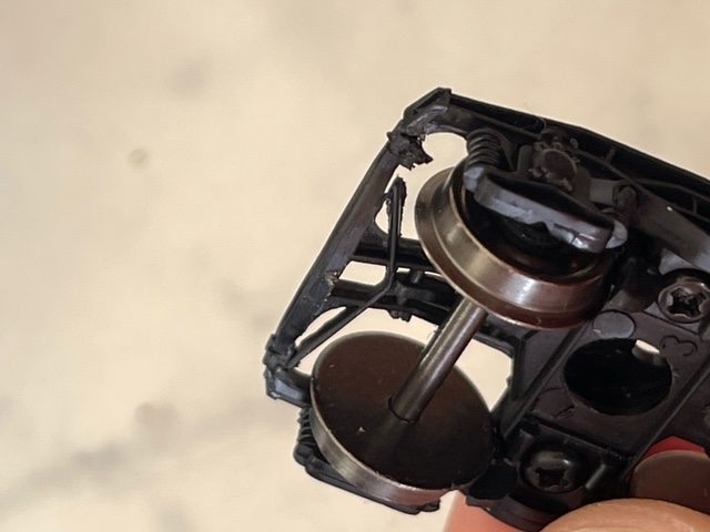

Buongiorno
Ho appena ricevuto la coppia di carri habillss HR 6598 in xmpr che aspettavo da un po’
Apro la scatola
Il primo carro ok
Ma al secondo noto che in entrambi i carrelli mancano i ceppi esterni agli assi e non gli interni… come può essere?
Mi sa che l’assemblatore di turno con la sua tronchesina, pensando fosse un residuo di stampa, li ha tagliati.
Pensando fosse solo un difetto del mio set, spulcio tutti i siti web con foto in hd e noto che lo stesso identico carro presenza il medesimo difetto.
Inoltre nelle foto dei campioni diffuse sul sito rivarossi e su Facebook (qualche giorno fa) anche lì mancano i ceppi
Mi sembra proprio inutile il reso al negoziante dato che molti hanno lo stesso problema.
Noto solo in secondo momento mentre li stavo riponendo nella scatola che sull’etichetta vi è scritto, come descrizione dell’articolo al suo interno: di cui uno con freni a disco.
Ma allora perché ci sono i ceppi centrali?
Forse sarebbe stato più opportuno lasciare i ceppi, dato che sul carrello non vi è nulla che identifichi i dischi?
Spero che la segnalazione arrivi a rivarossi in modo da provvedere a verifiche ed eventuali ricambi
Vi allego le foto

MessaggioInviato: giovedì 8 febbraio 2024, 16:39
Messaggi: 991
potrebbe essere uno di quei carri che all'epoca, ormai venti anni fa se non di più, venne utilizzato per prove volte ad elevare a 140/160 km/h la velocità dei treni merci. Perché la frenatura a dischi sia efficace è necessario l'impianto di antipattinamento il che implica di dotare i carri di Rec e ulteriori impianti nel sottocassa. Molto probabilmente si è scelto di utilizzare una frenatura mista disco + ceppi in vista di un utilizzo alla velocità di 140 all'ora.

MessaggioInviato: giovedì 8 febbraio 2024, 17:07
Messaggi: 933
Date un'occhiata qua. Il modello riporta la tabella.

MessaggioInviato: giovedì 8 febbraio 2024, 17:19
Nome: Mauro P.
Messaggi: 591
Noto piuttosto che tutta la pannellatura del carro non corrisponde al rotabile reale. Mancano due pannelli per lato.

MessaggioInviato: giovedì 8 febbraio 2024, 20:47
Messaggi: 1623
Eh si, sembra proprio che manchino 2 pennellature per fiancata e quei volantini gialli continuano ad essere sproporzionati, sia come lunghezza rispetto al respingente che come diametro del tubolare.

In che senso, mancano pannellature?
MessaggioInviato: giovedì 8 febbraio 2024, 21:00
Iscritto il: domenica 12 febbraio 2006, 8:50
Messaggi: 446
Località: Lago Trasimeno Umbria
Effettivamente il carro Hornby ha 10+10 pannelli per lato contro gli 11+11 del disegno.
MessaggioInviato: giovedì 8 febbraio 2024, 21:02
Messaggi: 704
Ah. Ho capito cosa intendevate. Grazie
