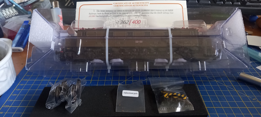

Arrivata anche la mia 362/400 ....
Imballaggio stupendo ....
20240119_125642.jpg [ 99.6 KiB | Osservato 2959 volte ]
20240119_130144.jpg [ 180.28 KiB | Osservato 2959 volte ]

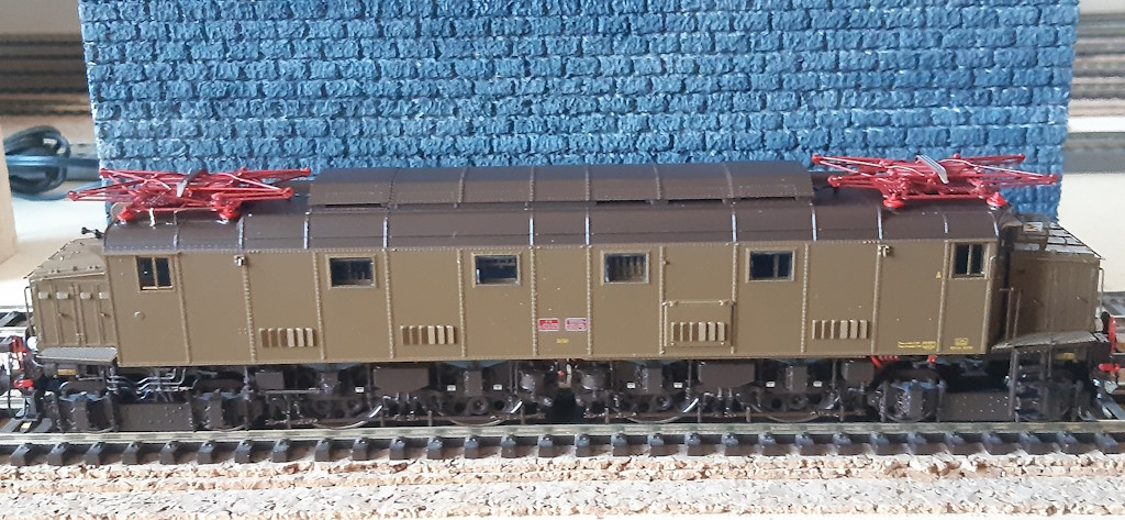

modello perfetto!!!

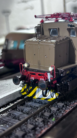

La mia. Nessun problema, solo queste due mancanze..la mancanza del mancorrente mi urta, però.
Vediamo se riesco a ricomprarlo.

Giovanni non serve acquistarlo, basta scrivere al servizio assistenza e ti inviano le parti mancanti, senza nessuna spesa.

Grazie.
Gli ho inviato una mail con la foto.
Sicuro risolveranno.

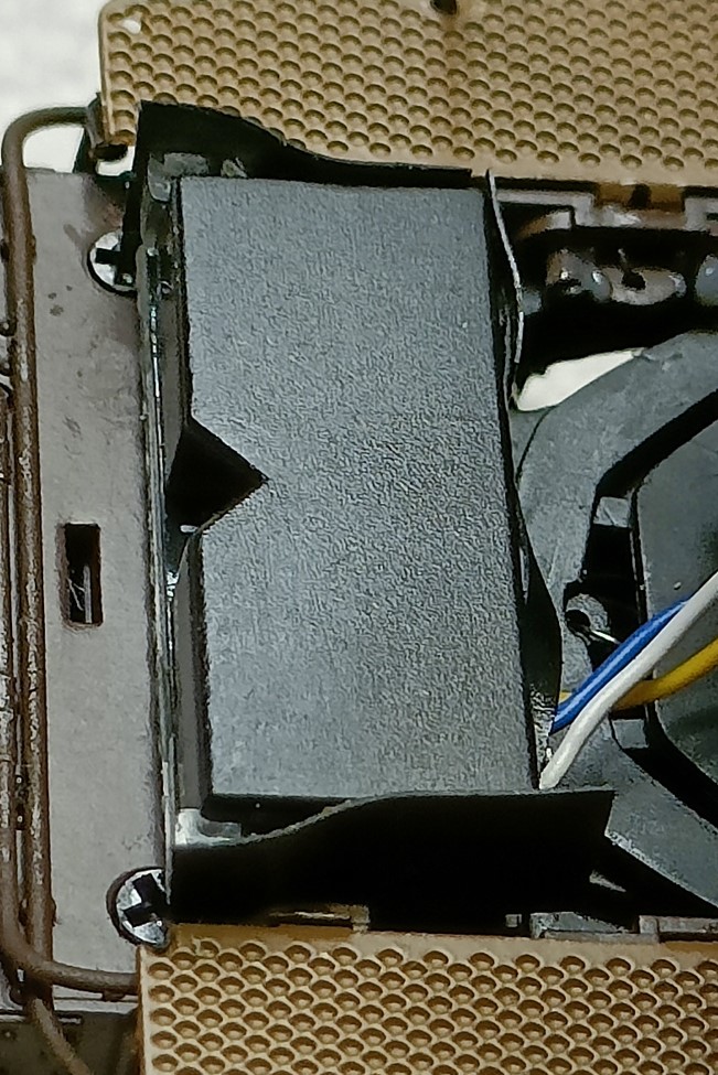

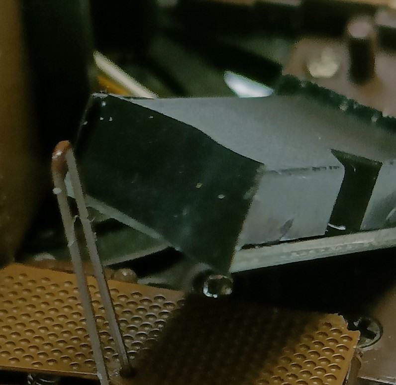

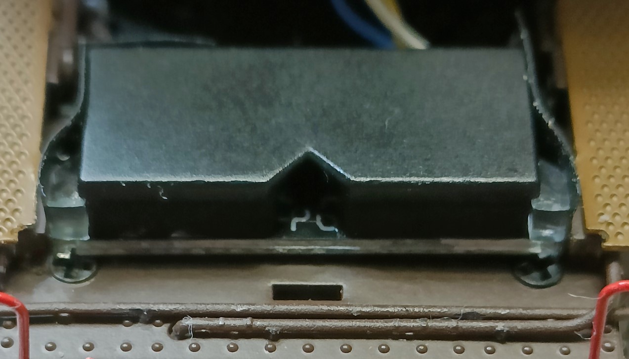

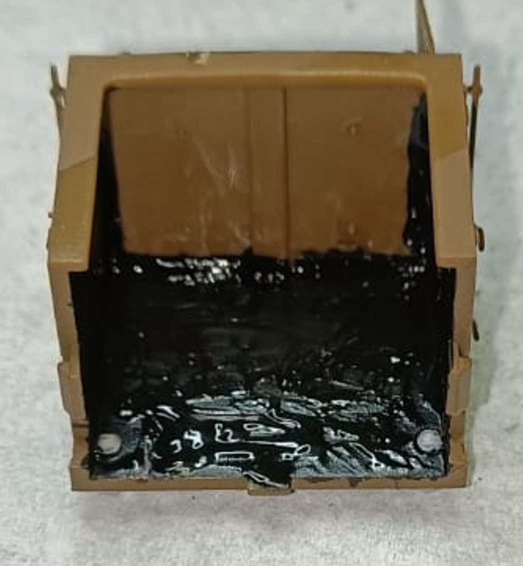

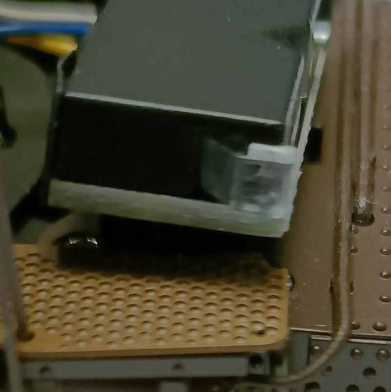

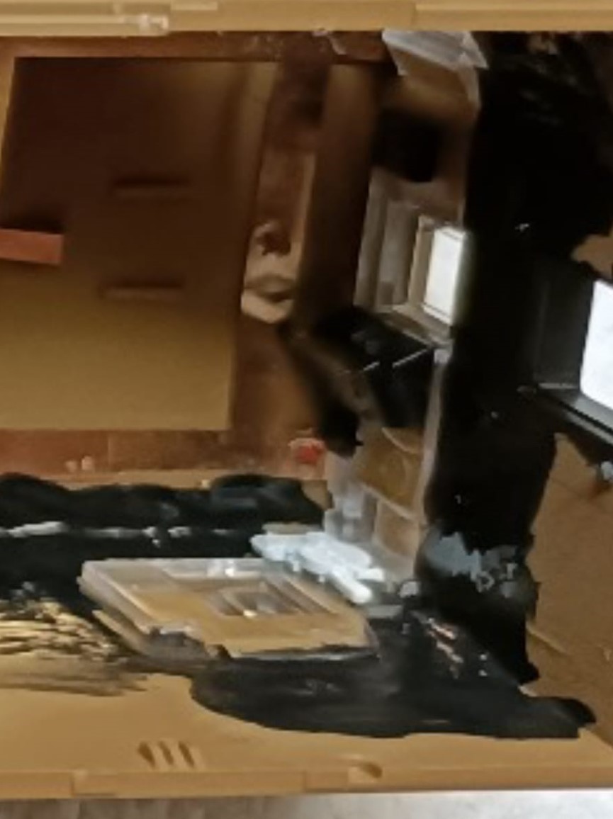

Ho risolto la fibra ottica all'esterno che è scoperta, la luce che traspare lateralmente, è dovuto proprio da questa, con un pezzetto di nastro isolante, non traspare più! Sull'avancorpo, ho pitturato di nero, nel mio ho esagerato, basta solo la parte bassa in tutti e tre lati vicino alle luci fibre ottiche.
La luce interna della cabina, traspare lateralmente sotto il finestrino del macchinista, ho pitturato di nero la parte interessata.

Giovanni, per le luci basta colorate di nero la parte laterale e quella a 45 gradi della guida ottica che sporge dal blocchetto.
