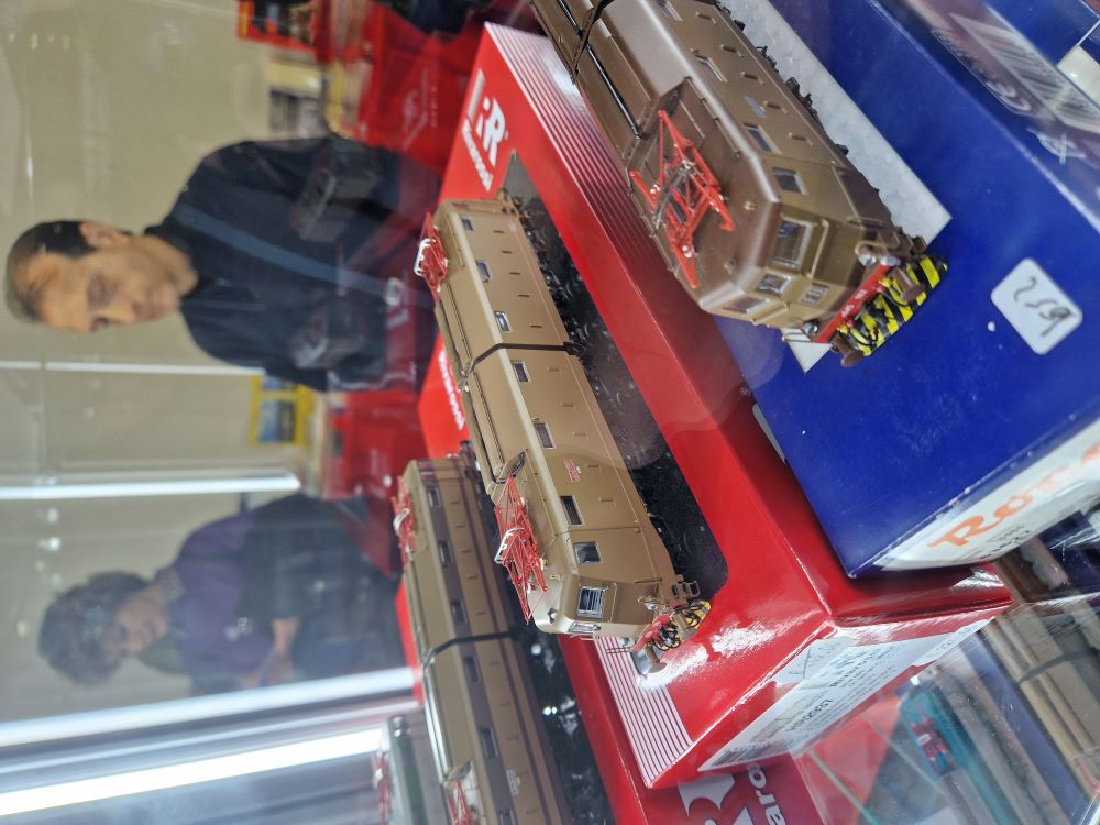

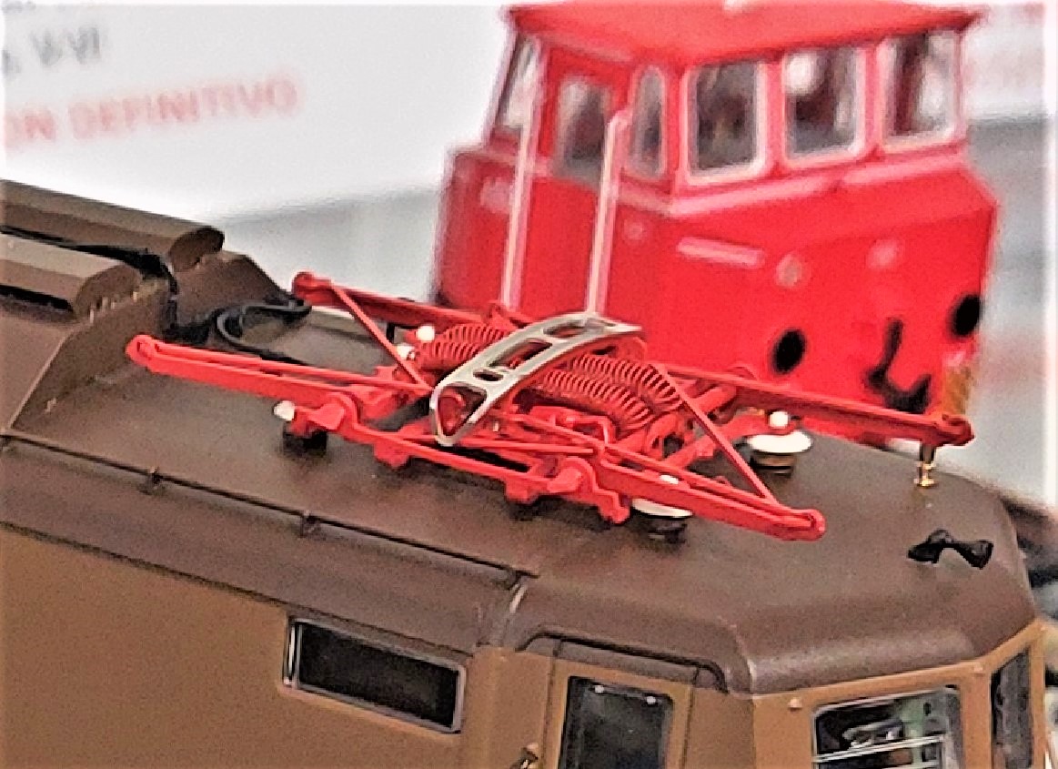

Qui di seguito le foto fatte a Verona con il mio telefonino del pantografo 52 delle ultime 645 consegnate da Hornby in questi giorni e quello della futura E 656.
Pantografo E 645.jpg [ 243.65 KiB | Osservato 5441 volte ]
Pantografo E 656.jpg [ 215.4 KiB | Osservato 5441 volte ]
A me sembrano assolutamente identici!
(scusate la qualità delle foto)

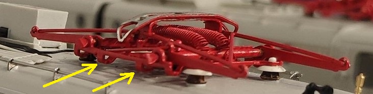

Probabilmente la base di partenza sarà sì quella tradizionale, ma l'esecuzione, ossia la piegatura delle parti, lascia molto a desiderare....
Non hanno piegato bene la parte interna della base e ciò che dovrebbe sporgere verso l'alto, sporge verso il basso.
PT52.jpg [ 45.29 KiB | Osservato 5397 volte ]

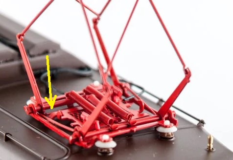

Mentre in precedenza era così.
PT52-1.jpg [ 43.57 KiB | Osservato 5397 volte ]

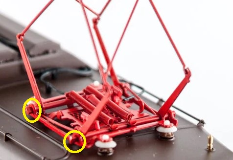

I pantografi HR anni 2014-2018 avevano almeno il quadro inferiore fissato con gli steli a filo degli occhielli e non i brutti steli, pinzati e sporgenti delle successive produzioni, qua indicati dai cerchi gialli.
PT52-2.jpg [ 44.49 KiB | Osservato 5397 volte ]

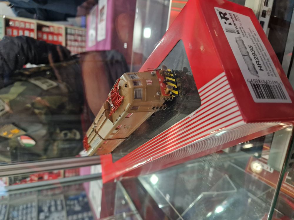

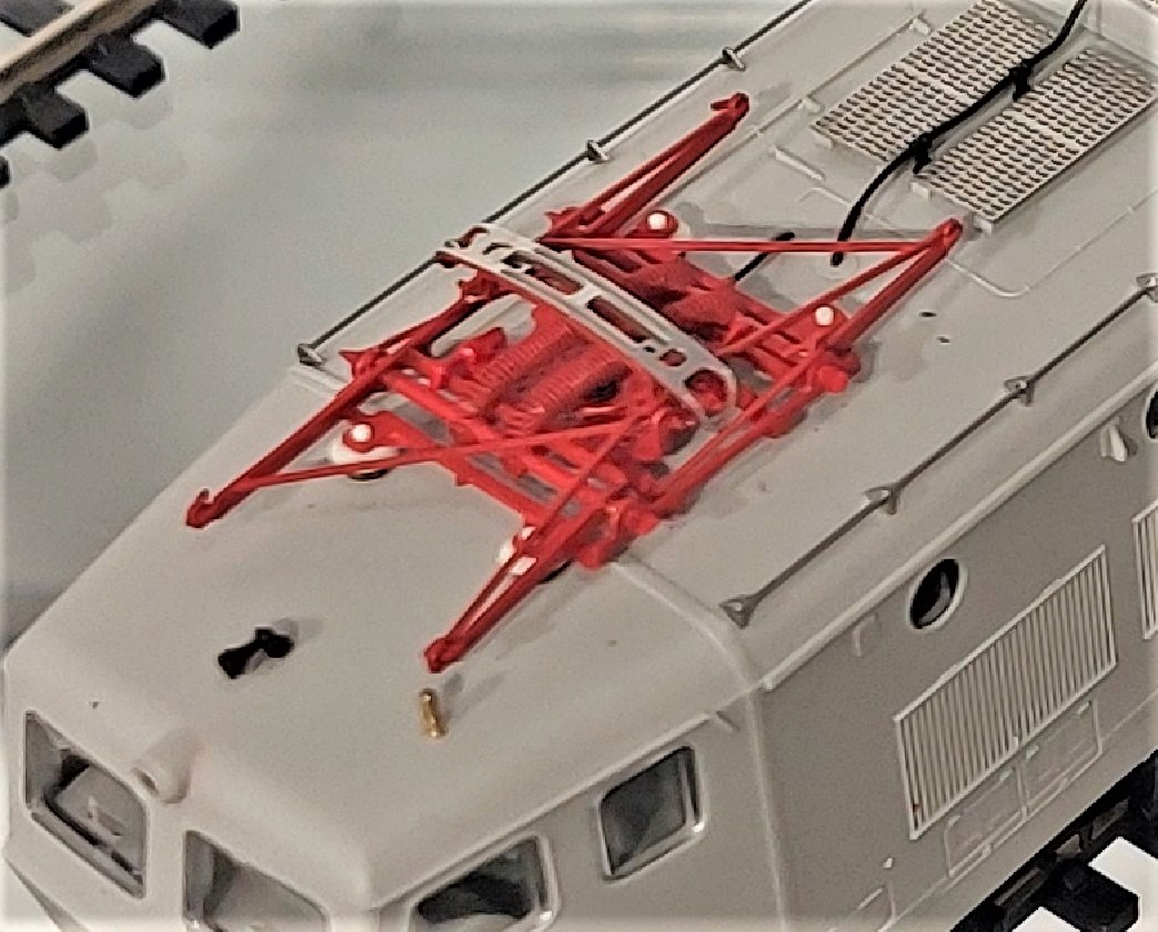

Ciao, in fiera ho potuto fotografare la nuova E636 tutto isabella e la E645, sempre isabella...spero risolvano il problema dei pantografi perchè per il resto mi sembra un ottimo modello (penso anche a livello di motorizzazione se è figlia delle Lima Expert e Level):
E636_Isabella.jpg [ 111.81 KiB | Osservato 5001 volte ]
E645_isabella.jpg [ 105.02 KiB | Osservato 5001 volte ]

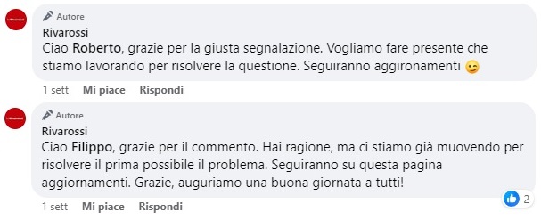

Non mi pare che sia già stato detto, quindi anche se un po' in ritardo, segnalo questi estratti dalla pagina Facebook ufficiale, in risposta a chi ha fatto presente i problemi con i pantografi:
Sempre sulla stessa pagina, è stata pubblicata una versione più leggibile del foglio con esploso e lista ricambi per le 645/636 con codici HR2933/HR2934/HR2935/HR2936/HR2937
