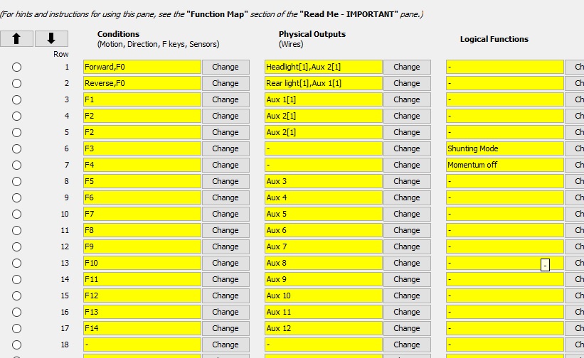

Premetto non sono molto pratico col digitale: come a tutti anche io ho notato i settaggi completamente sbagliati del plus22 sulla 445 Oskar, come ad esempio le luci bianche e rosse entrambe accese per senso di marcia.
Ora, da quello che ho capito, tale settaggio del plus22 può essere fatto anche tramite multimouse (centralina z21 bianca), ma noto che non mi fa selezionare le CV oltre la 255.
Dove sbaglio? :D
Salve ho appena acquistato loa D445 OSkar ed ho lo stesso problema con un Esu Plux 22 le luci rosse accese su entrambe le direzioni di marci (insieme a quelle bianche). Dove trovo questo post di Zampa di Lepre? Pe ri settaggi io uso Decoder Pro Grazie. Marco
 Oggetto del messaggio: Re: OS.KAR: Info, news e ultime uscite
MessaggioInviato: giovedì 6 novembre 2025, 7:13
Messaggi: 1085
Località: roma
se può essere utile...
F1 luci rosse avanti
F2 luci rosse dietro
F5 terzo faro avanti
F6 terzo faro dietro
F7 ventole
F8 cabina avanti
F9 cabina dietro
D445oskar.jpg [ 140.77 KiB | Osservato 1486 volte ]

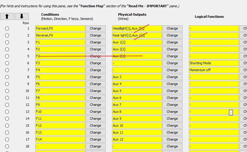

D445oskar.jpg [ 184.12 KiB | Osservato 1400 volte ]
Eliminare le parti segnate in rosso che non servono o danno problemi.

GRazie a Gery e a Zampa di Lepre, problema risolto!
Mi sono reso conto che F1 azionava sia Aux 1 che aux 2, per quello si accendevano entrambe le luci rosse.

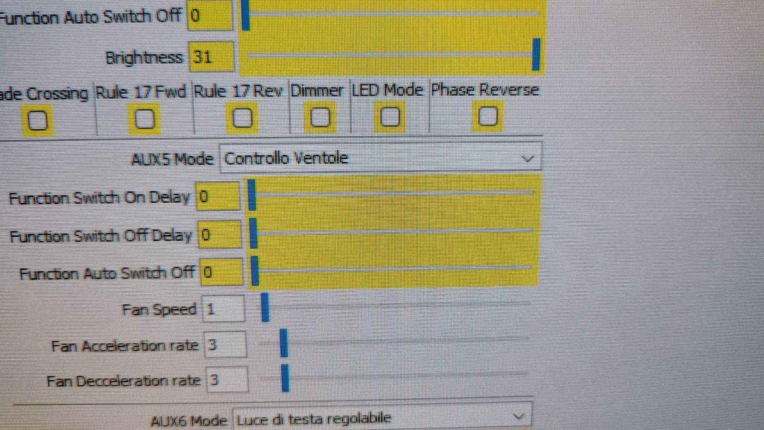

Ho approfittato per fare anche qualche altro settaggio/miglioria.

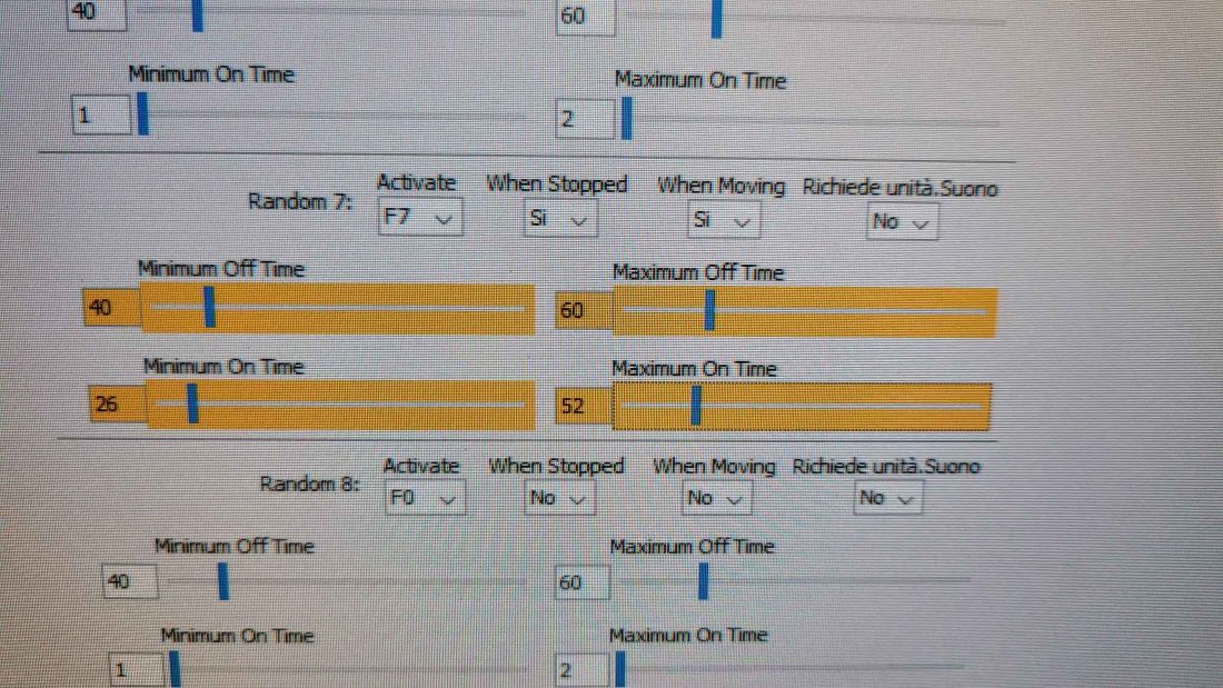

Intanto sono riuscito a rallentare le ventole (vedi foto). Purtroppo meno di un tot non rallentano, nemmeno mettendo su 1 il relativo valore (che di default è 31) ma almeno non frullano più come un ventilatore impazzito! :lol:
Poi ho settato un funzionamento "random" delle stesse ventole, che secondo me rendono il tutto un po' più realistico, visto che nella realtà le ventole non sono continuamente in funzione.
Chiedo però agli amici più esperti di me: secondo voi questi valori di settaggio per un funzionamento casuale sono relaistici o si può ulteriormente migliorare?
Ventole2.jpg [ 170.4 KiB | Osservato 1280 volte ]
ventole1.jpg [ 178.33 KiB | Osservato 1280 volte ]
MessaggioInviato: giovedì 6 novembre 2025, 15:05
Nome: Luca
Messaggi: 777
Località: Perugia
Bene! Secondo me hai fatto un buon acquisto! È una locomotiva fatta bene! L'unica critica che posso fare sono i mancorrenti e i tientibene in plastica stile Roco di 35 anni fa'. Bastava farli in fotoincisione e il modello avrebbe avuto tutto un altro aspetto. Per il resto è molto valida. Il settaggio del funzionamento delle ventole random è una buona idea.
