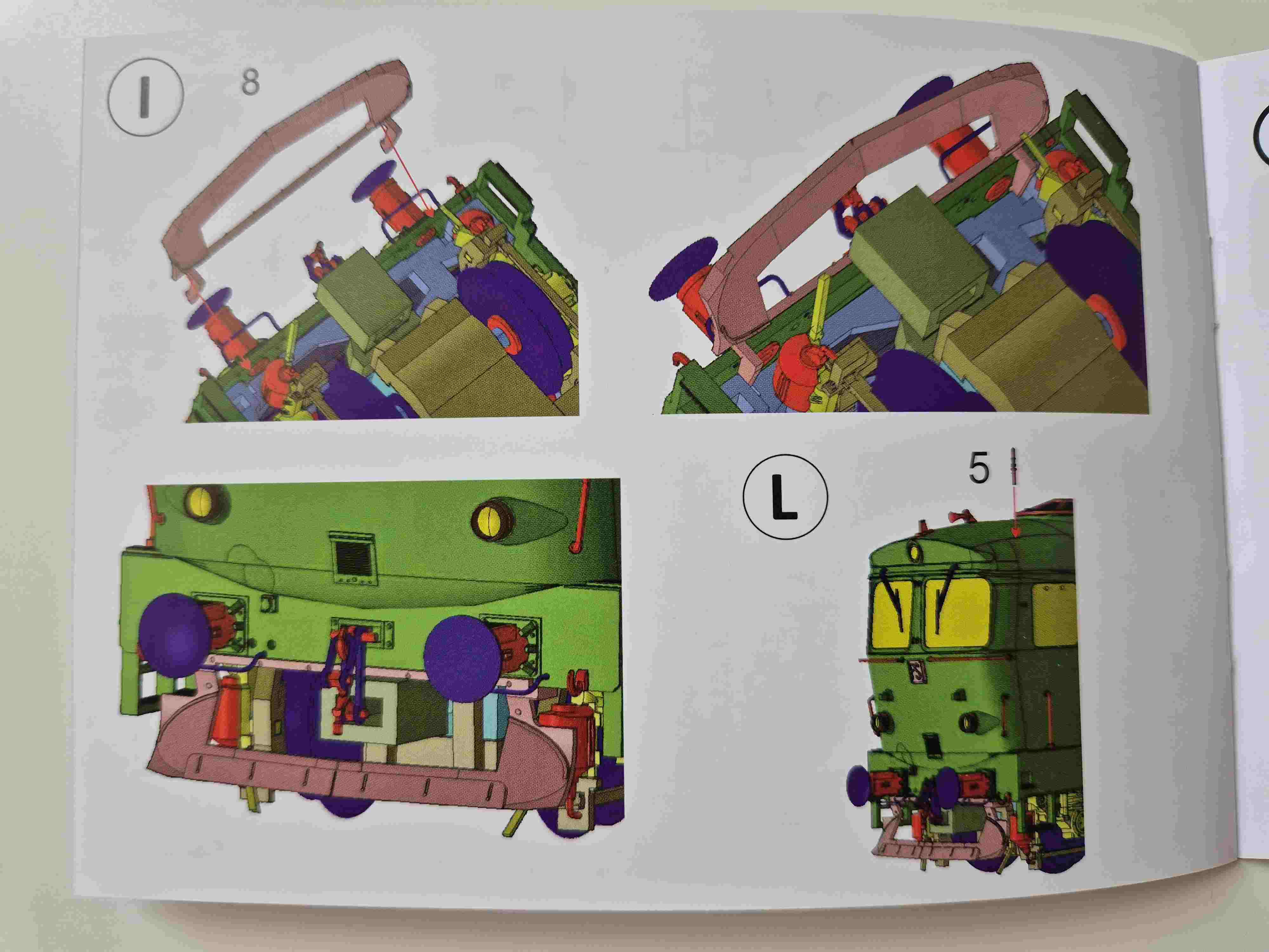

Estratto libretto Os.kar.

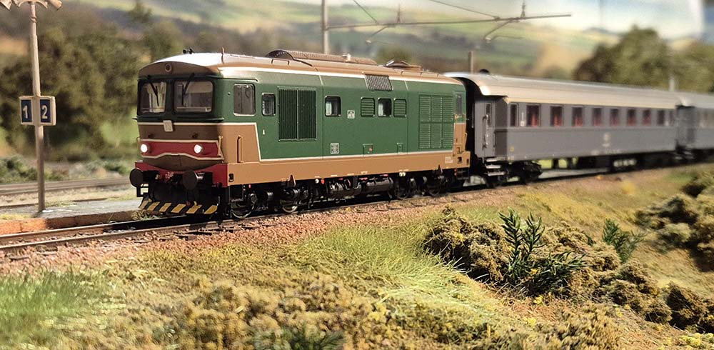

Ciao, ti confermo, che anche io che l'ho digitalizzata con Esu v.5 e tutte le uscite sono attivabili singolarmente: luci bianche, rosse, terzo faro, cabine e ventola di raffreddamento.
La ventola, inoltre, è regolabile tramite CV, personalmente ho abbassato la velocità di rotazione tramite lokprogrammer. Inoltre, aggiungo, che i vomeri sono facilmente installabili e che i respingenti hanno ricevuto un notevole aggiornamento, con nuovo fusto e custodia. Infine, consiglio di alesare leggermente i fori degli aggiuntivi, dato che sono molto precisi e non sempre si riesce a montarli agevolmente.
