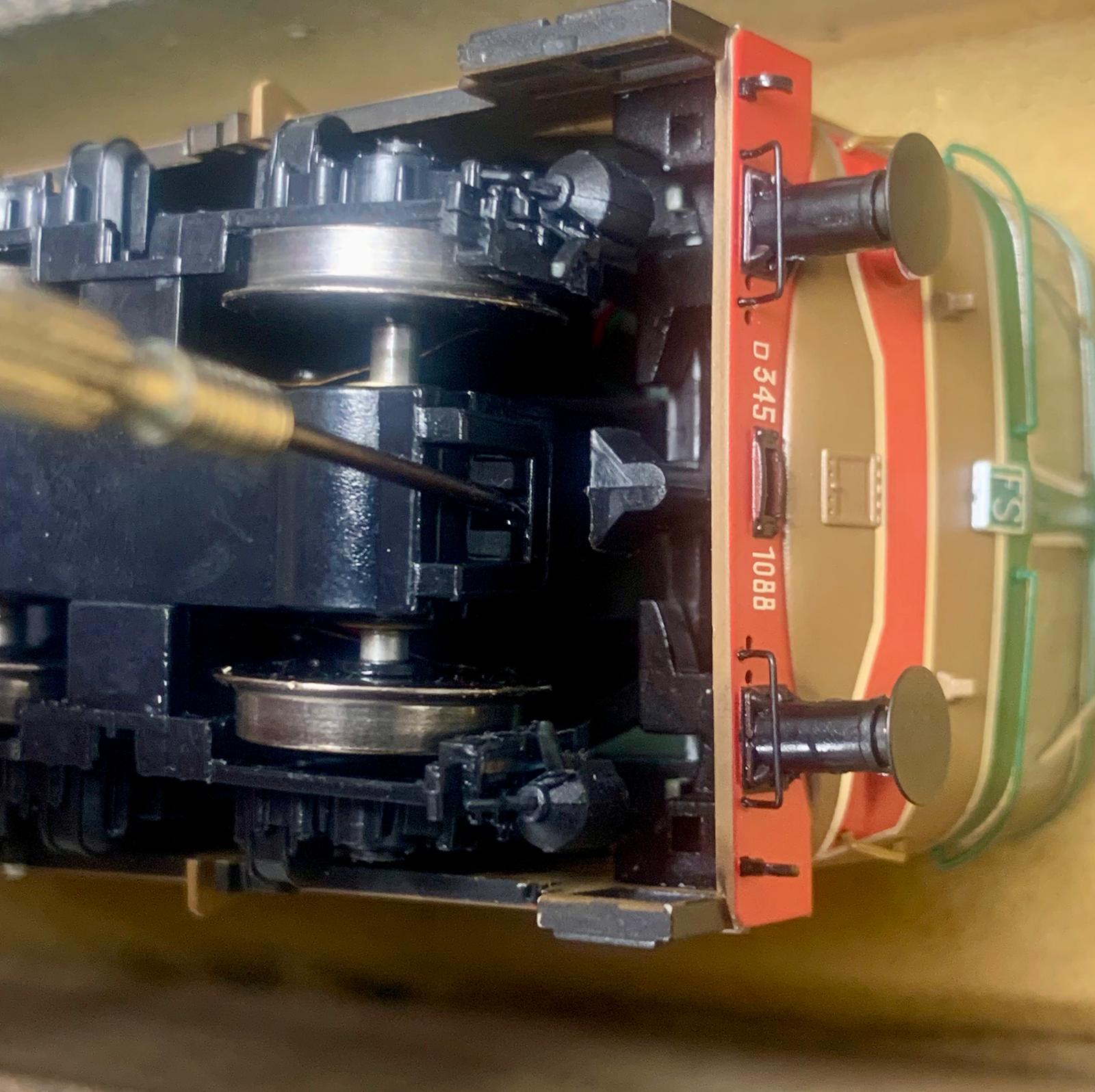

Oggi seguendo le indicazioni di un bravo fermodellista come Antonio alias Funkytarro ,
ho rimosso il carter del carrello per sostituire un assale ;
l'operazione è andata a buon fine , il materiale plastico del carrello è robusto ;
ho inserito un cacciavite piatto molto molto piccolo nello spazio fra i due dentini
ed ho spinto la traversa del carrello verso il pancone , facendo così scattare il blocco ;
WhatsApp Image 2026-04-13 at 17.45.58.jpeg [ 232.58 KiB | Osservato 3994 volte ]
per la cronaca ..è stato più difficoltoso ed impegnativo inserire il vomere posteriore ..per quello mi hanno aiutato i santi del paradiso .. :lol: :lol:

Oggi con tanta pazienza sono riuscito ad aprire il carrello incriminato
Avendo fatto montare gli assi gommati dal negoziante , una volta tolto gli assi mi sono accorto che una lamella premeva di più sulla vela sinistra e di conseguenza faceva lavorare l asse spostato....e una volta sul cuore dello scambio inglese, prendeva letteralmente la deviata facendo poi deragliare la loco.
Con il.metodo sopra descritto da Andrea non sono riuscito ad aprire il dentino ma ho dovuto togliere i portaganci e poi la cassa ed infilare il cacciavitino dall interno della loco facendo poi leva.
La proverò prossimamente sul plastico.
Un consiglio: quando la riponete nel blister togliete il gancio o l interno portagancio perché la pretuberanza che poggia sui musi tende a spingere il gancio verso il basso deformando il tutto.
