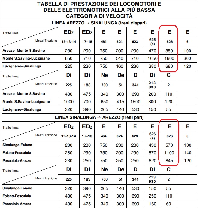

snajper ha scritto:
Ad ogni modo, qualcuno può postare le prestazioni di una E.626 vera alle varie pendenze? Spesso possono esserci delle sorprese con un confronto vero/modello. :wink:
Non ho trovate le prestazioni in ambito RFI, perchè credo che ora spetti alle Imprese Ferroviarie.
Ho trovato quelle di LFI :
E626 prestazioni LFI.jpg [ 208.65 KiB | Osservato 5549 volte ]
I valori sono espressi in tonnellate.
Se un carro carico a 2 assi pesa 30 tonnellate, allora ne può rimorchiare :
- 570 / 30 = 19
- 1600 / 30 = 53
Non conosco la pendenza nei vari tratti della Arezzo Sinalunga, ma evidentemente varia nei due sensi di marcia.

Interessante. In attesa di altri dati sulle loco reali proviamo a divertirci un po’.
Se non ho preso una cantonata, possiamo assumere che la loco E626 pesa 93 ton e tira fino a 1600 ton in base alla tabella di cui sopra, ovvero fino a 17,2 volte il proprio peso. Ipotizzando che tale valore si riferisca al traino in piano, vediamo se riusciamo ad interpretarlo in termini di prestazioni equivalenti per i nostri modelli.
Riducendo in scala HO a pari densità la massa della loco, questa diventerebbe 93,000,000:(87^3) = 140gr cui corrisponderebbe una capacità di traino pari a 140x17,2 ovvero circa 2400gr di peso trainato, tutto ciò ignorando l'effetto delle differenze di attrito fra rotabili reali e modelli.
A quanti carri corrisponderebbero 2400 grammi? I carri merci in scala HO prodotti dai vari marchi pesano fra 30 e 80gr (da un un campione di 10 carri in plastica) quindi poniamo una media di 55gr/carro che corrisponderebbe a 2400/55 = 44 carri a 2 assi.
Il valore del peso trainato è in realtà condizionato dal maggiore attrito dei carri modellistici, molto meno scorrevoli rispetto a quelli reali, ma per fortuna viene in qualche modo compensato dalla maggiore massa della E626 modellistica che con i suoi 357gr (Roco) vanta una densità maggiore di ben 2,5 volte rispetto al rotabile reale.
In conclusione la nostra E626 (Roco, Acme, BM o Level che sia) dovrebbe riuscire a trainare almeno 40 carri merci a 2 assi in piano allo spunto senza slittare, se vuole rispettare con una certa fedeltà la capacita’ di traino della loco vera, sempre che le mie elucubrazioni ed i dati di partenza siano corretti.

Bel calcolo carlo......ma c'è anche da dire che il 626 reale ha 6 assi motori e non 2 o 4.
Forse gli anelli riescono a compensare questa differenza.....magari 4 su i soli due assi motori o 2 sui quattro assi..
Comunque è una bella comparazione da provare sui nostri plastici.
Mi viene da dire che il MM è quello che si avvicina di piu alla meccanica reale anche se forse il suo peso sia un po piu generoso rispetto al rapporto con il reale e con le sue sorelle.
Farò anche io alcune prove....ora pero mi manca un tratto piano cosi lungo.....

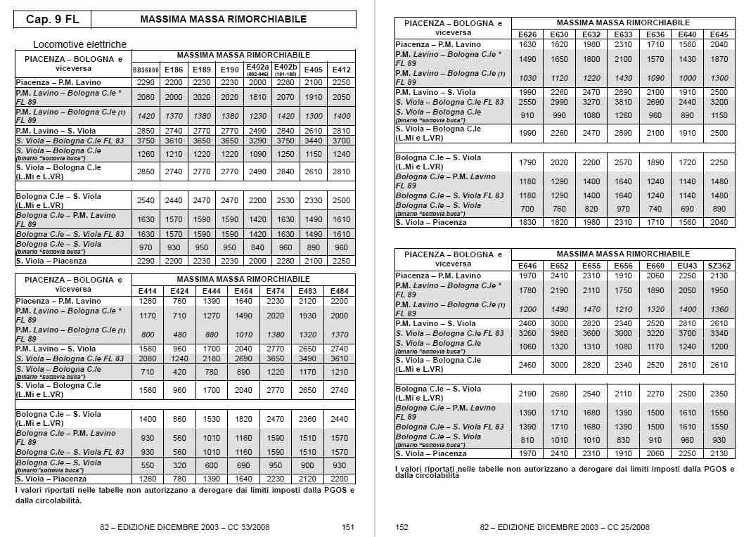

Magari questo è utile per linee di pianura e con curve ampie.
Pagine 151 e 152 del FL 82 edizione 2003 della linea Piacenza-Bologna.

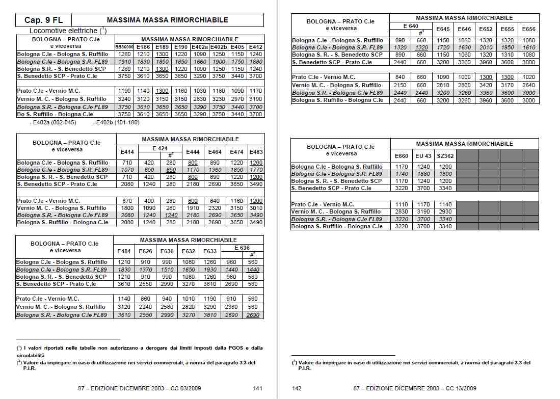

Nel 2009 la 626 era ancora anche qui!
Pagine 141 e 142 del FL 87 edizione 2009 della linea Bologna-Prato.

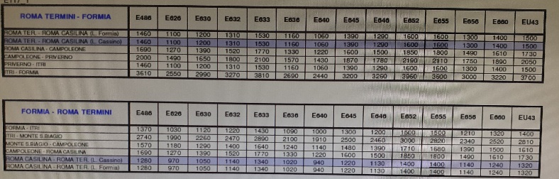

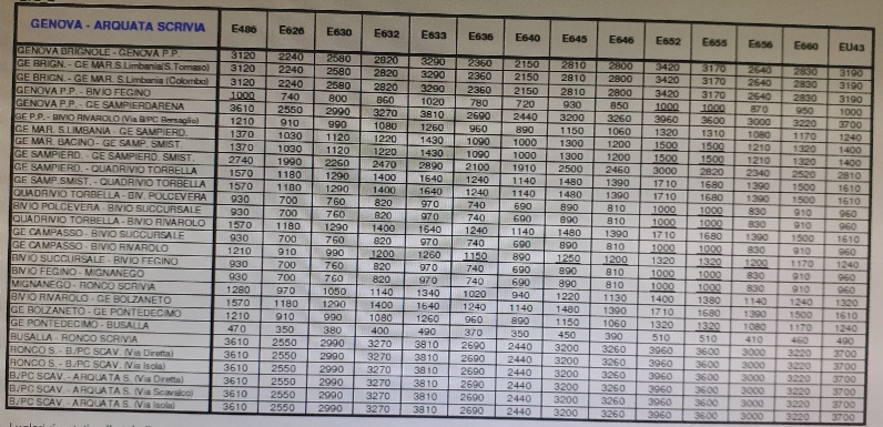

Io ho queste e altre ma non è riportata alcuna pendenza.

Beh, non ci sarà la pendenza ma forse la si trova per il Giovi, specie per la tratta Pontedecimo-Busalla.
Se la E.626 è quellla della seconda colonna... beh, 350 t sono 9 carri F o FF a medio carico (18 t/asse). Una composizione piuttosto da plastico. :wink:
Emilio, sei in grado di fare una prova comparativa con questa composizione? :wink:

Nel video che aveva postato la composizione era assai più impegnativa e la macchina non mi sembra che sia andata poi così male.
