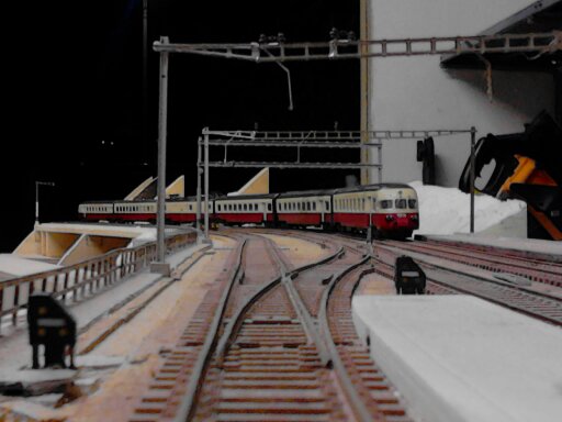

Paolo,questo ( ne ho un'altro che uso ) TEE GOTTARDO CISALPIN,in foto,me lo sto' custodendo con molta accurattezza,dato che viene da un nostro amico e ferroviere CT che purtroppo se ne è andato e sara' SU' a giocare.

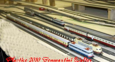

Paolo,.....non mi provocare con i TEE ( anche quelli interni FS )
RAGGRUPPAMENTO TEE
da un vecchio plastico in costruzione succesivamente modificato

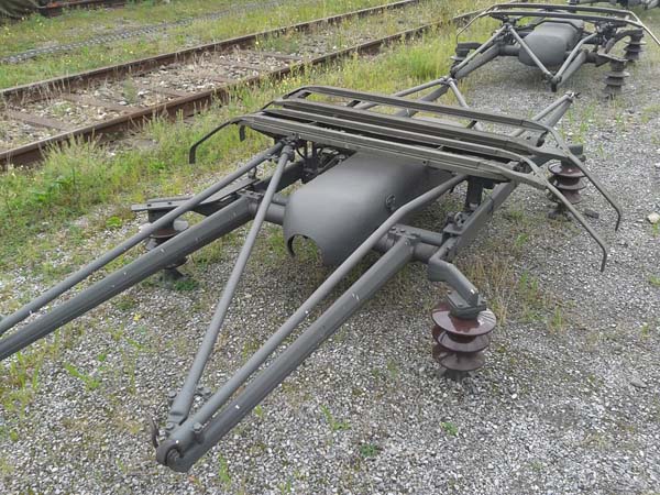

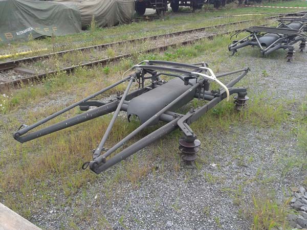

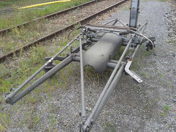

ok ...ora basta polemiche....questi sono i 4 pantografi in deposito a olten....

Io sono partito proprio da quello. Il tessuto è stato un problema trovare quello che più si avvicina alla realtà. Per i pantografi fino ad ora non ho trovato nulla di simili ai reali. Ci sarebbero i Marklin. Ma costano un botto!!!

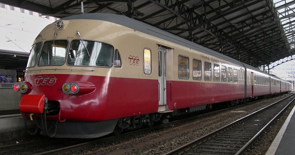

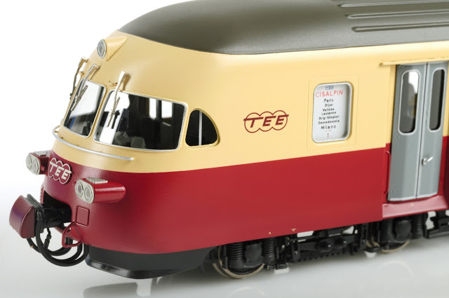

comunque il lavoro di roter è ottimo.....il passo successivo è incollare e stuccare le carenature che andranno poi riverniciate...chiaramente bisogna prima fresare i carrelli...il primo in foto(da internet)è lematec....

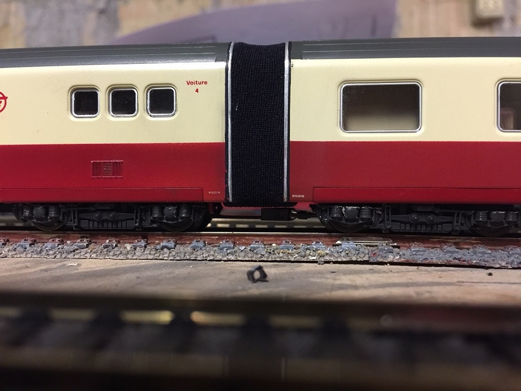

Particolare zona delle carenature con le testate e i mantici modificati.
