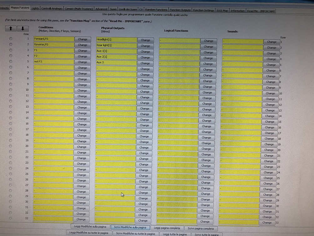

Marco si riferisce alla mappatura del decoder. Se dando tensione alle rotaie (e senza alcuna altra funzione attiva) le luci collegate ad Aux3 (comparto viaggiatori) si accendono, l'uscita Aux3 dovrebbe essere mappata ad F3 come "notF3", cioè accese se F3 non è premuta (attiva). Altrimenti dovrebbe rimanere spenta ed accendersi con F3 attivata.
Ok, credo di aver capito, però, non so come controllare questa cosa. Usando decoder pro, nella pagina delle funzioni? La pagina delle funzioni è quella postata qualche pagina indietro!
 Oggetto del messaggio: Re: Decoder-Pro ed esu lokpilot 5
MessaggioInviato: giovedì 8 dicembre 2022, 9:41
Messaggi: 1740

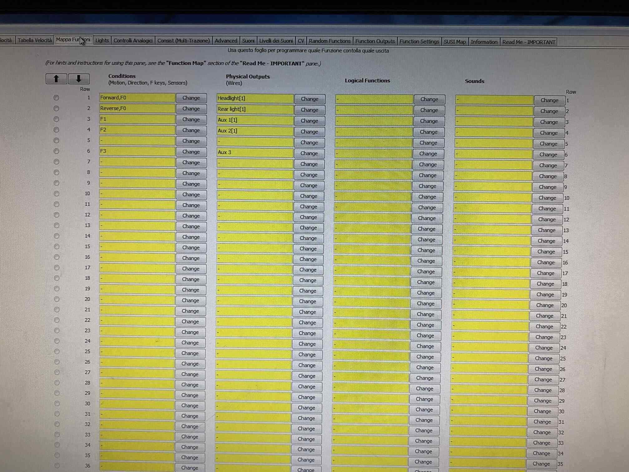

Stefano, sulla seconda pagina c'è la mappatura delle funzioni e F3 è normale. Però lì è mappato su F5 (?)
MessaggioInviato: giovedì 8 dicembre 2022, 10:33
Messaggi: 1623
Rieccomi in linea, scusate, ma stavo spostando gli attacchi della rete Lan da una stanza all'altra. Ora ho la Ecos costantemente in rete, senza avere il filo che mi girava per le stanze.
Corretto, la schermata postata era quella iniziale. Scusate sto commettendo diversi errori.
questa è quella corretta:
rsz_img_9814.jpg [ 288.41 KiB | Osservato 2203 volte ]
Ho provato a spostare F3 ed la rispettiva Aux3 di posizione, Row. Non cambia nulla.
Ho provato a mettere su F3 un'altra Aux. Qualunque aux venga assegnata ad F3 è accesa dando tensione ai binari, con tasto spento e si spegne con tasto attivo!!!!! Mentre sto scrivendo queste cose mi sta venendo in mente di fare un'altra folle prova. Vi faccio sapere!

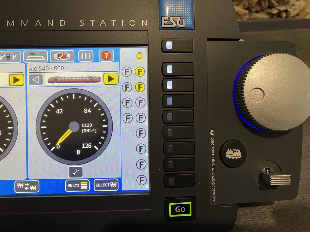

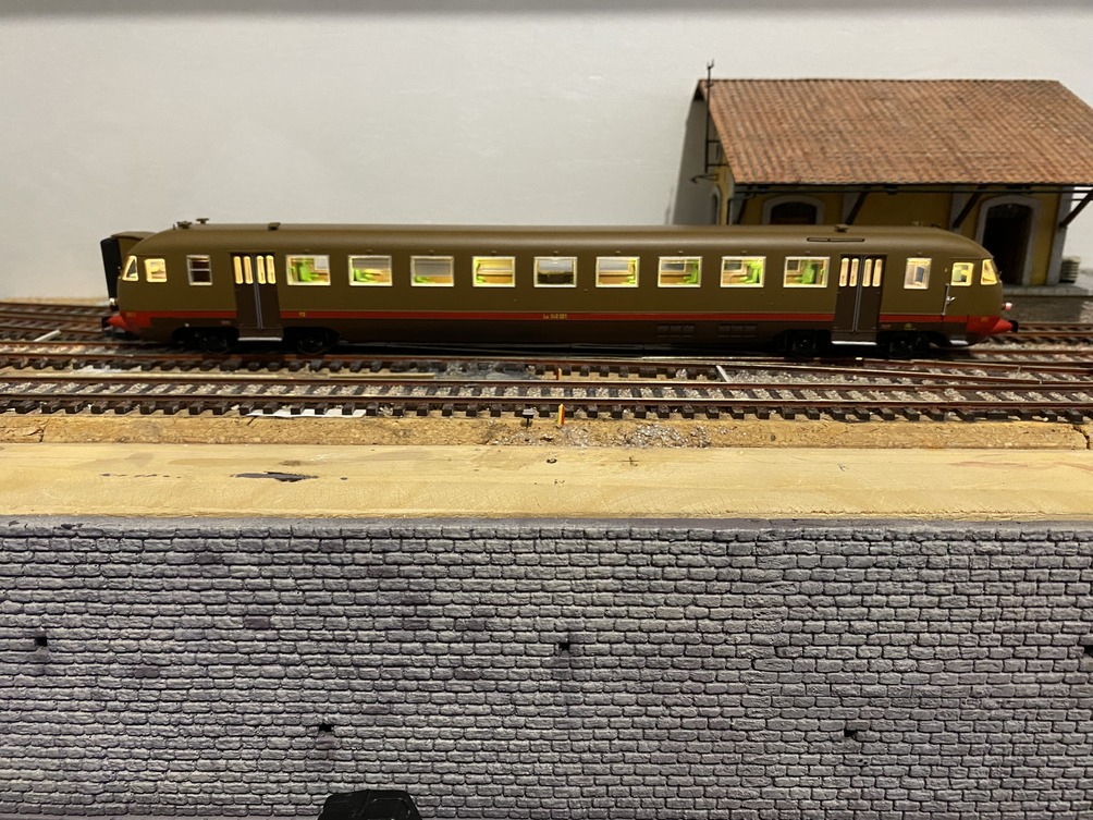

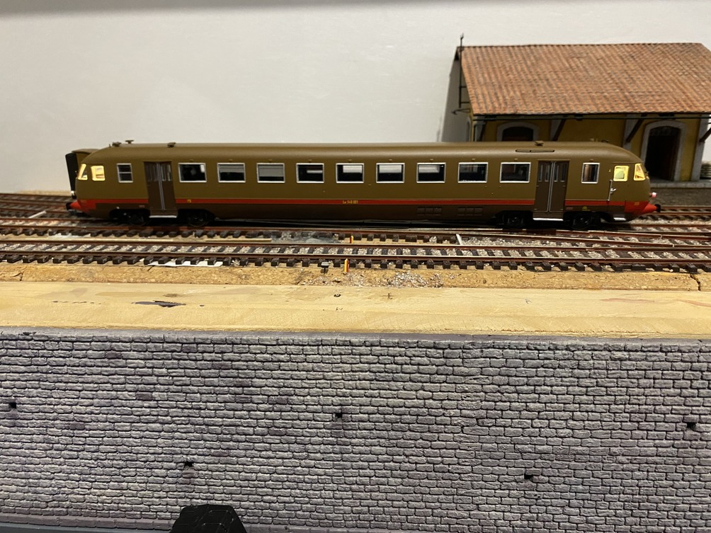

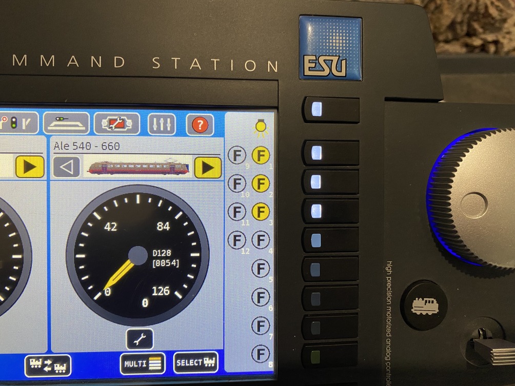

Mentre stavo scrivendo il precedente messaggio, stavo ancora pensando a questo. Ho provato a far lavorare F3 al contrario, mettendo " not F3 " e ho risolto il problema. Ora sarebbe simpatico capire perchè questo c...o di decoder funziona così, matt'è:
Programmazione con not F3
imgonline-com-ua-resize-TWBD4ZOyJ4.jpg [ 292.46 KiB | Osservato 2201 volte ]
Tutti le 4 funzioni attive sulla centrale.
imgonline-com-ua-resize-46YpH64vnkRqhPI.jpg [ 212.71 KiB | Osservato 2201 volte ]
Tutte le luci accese sul modello
imgonline-com-ua-resize-W3Qb1hzRe5.jpg [ 294.34 KiB | Osservato 2201 volte ]
Funzione F3 non attiva sulla centrale
imgonline-com-ua-resize-uAW88qE9YFS.jpg [ 201.16 KiB | Osservato 2201 volte ]
Luci spente sul comparto viaggiatori.
imgonline-com-ua-resize-g2W0rMcYPxX1H.jpg [ 296.34 KiB | Osservato 2201 volte ]
Posso dirlo? Vi prego permettetemelo!!! MA VAFFA....O
