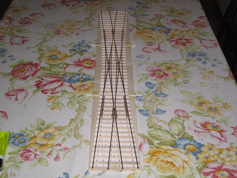

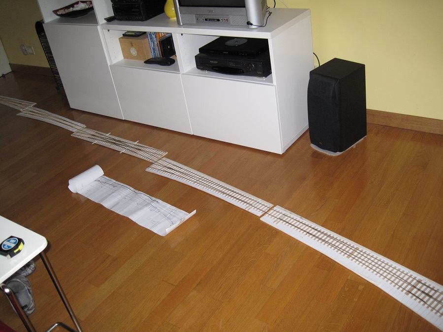

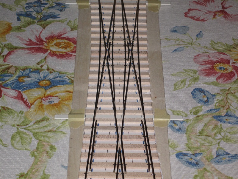

Metto un po' di foto dei binari, ma di foto di completati e invecchiati non ne ho!
E, purtroppo neanche una di deviatoi a doppio scartamento.
Ne ho realizzati, in tutto, diociotto, più o meno, tra curvi, inglesi, etc, più di quindicimila chiodi piantati. Ho cercato di imitare un armamento molto vecchio, con rotaie "bullet ant", senza piastre, al tempo, si usavano spesso, e quando si usurava la parte superiore, si rigiravano le rotaie. Ricordo che al 1912, sulle reti italiane esistevano almeno sessanta tipi di armamenti diversi ed accoppiati tra loro con tanti tipi di ganasce diverse, da far venire il mal di testa.
Usando un armamento del genere, ci si può ambientare sopra un sacco di rotabili diversi, ovviamente ancien!

grazzzie, veramente un notevole lavoro

Notare il televisore... è passato qualche anno...

Avevo notato il mitico Mivar, ho amici che lo hanno ancora funzionante in casa e sembra che gli anni non passano.

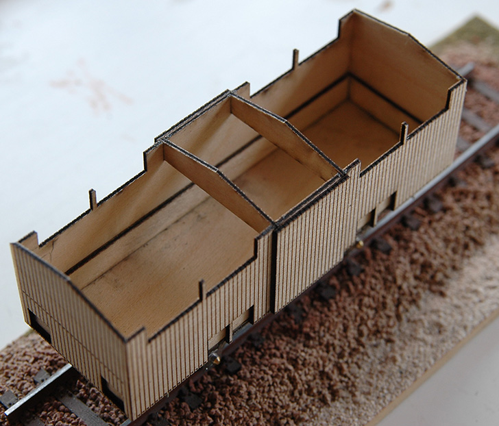

Non concordo pienamente che nel modellismo il legno debba essere riprodotto con il legno, soprattutto nel modellismo di rango come quello praticato dal sig. Pesolillo.
Innanzitutto va ricordato che per quanto i pezzi in legno siano piccoli, la venatura é sempre in scala 1:1, e poi anche al vero le venature del legno non sono mai troppo visibili, e marcate, ad eccezione, forse, delle traversine dei binari.
Del resto anche una gran parte di materiali di impiego modellistico non corrisponde e non trova riscontri per quanto accade al vero.
Mai visto una cassa di una carrozza in ottone? O finetrini in acetato?
Dico questo perché ho fatto delle ricerche e delle prove, realizzando alcuni carri a cassa in legno tipo F 1905 con taglio laser di compensato da 1 mm.
Grande facilità di montaggio rispetto ad una cassa in ottone, una punta di colla vinilica e tutto é a posto, ma poi la verniciatura richiede numerosi passaggi ed é facile danneggiare qualcosa.
Qui una foto della cassa in fase di realizzazione, telaio e tutta la ferramenta sono comunque in ottone, tetto a due falde in cartoncino rivestito di cara abrasiva finissima ad imitazione della tela olona.
