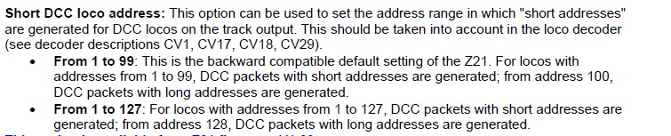

Io non ho la Z21, ma stando a quanto detto qui:
morenji ha scritto:
..................., la Z21 di default è configurata per gestire gli indirizzi 1-99 come corti e da 100 in su come lunghi. Questa impostazione è modificabile, fino a gestire gli indirizzi 1-127 come corti, oltre come lunghi
Inoltre l'indirizzo 101 lo puoi impostare corto o lungo, come ti pare.
 Oggetto del messaggio: Re: Centraline digitali a confronto
MessaggioInviato: lunedì 25 marzo 2024, 14:39
Messaggi: 333
E' scritto nel manuale.
Inoltre, anche la centrale Lenz mi pare funzioni allo stesso modo (ripeto mi pare)
Allora meglio impostare la z21 allineandola alalo standard DCC 1-127 ;)

Grazie per i numerosi interventi,però non ho ancora capito come fare a “ impostare la z21 allineandola alalo standard DCC 1-127 ;)
MessaggioInviato: martedì 26 marzo 2024, 9:03
Messaggi: 333
Come detto, è una impostazione che si fa con il Maintenance Tool.
Lo scarichi da qui
https://www.z21.eu/en/products/z21-maintenance-tool
