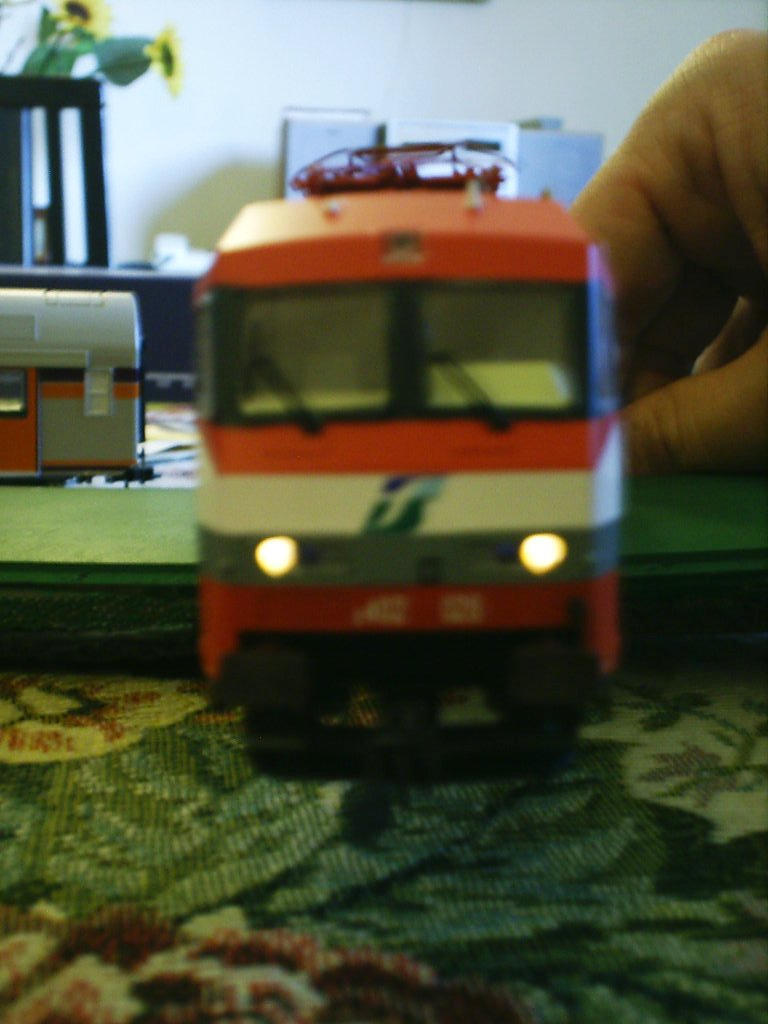

Questa e' la differenza tra due LED bianchi caldi e uno bianco freddo ritoccato col pennarello da vetri arancio

Si ma la cosa non interessa le 444 Roco.
Scusami ma sarebbe il terzo faro ad essere filtrato?
Forse ne hai passato troppo....basta un velo e poi bisogna fare delle prove.

..ma perchè passare l' arancio e non il giallo se le luci sono gialle? :roll:
Io il tocco di colore l' ho dato sui led delle articolate HRR e i ledi da bianco Xeno fanno normale luce gialla!

Il colore non passatelo direttamente sul led ma su un pezzetto di nastro da carrozziere ivi applicato.
E' tutta un'altra cosa e non si fanno danni...

Salvo se usi il giallo a volte ,se il riflesso blu del led a luce fredda è troppo intenso , da un risultato verdognolo (infatti blu e giallo insieme danno cio')
Con arancio questo non accade e la luce sembra piu' calda......... :wink:
per ciruxtrain: il colore si puo' passare anche sulla guida luce....ma sempre una passata per volta....

Secondo me niente rende meglio di un led ad hoc....
se poi si vuole cercare di 'addomesticare' la tonalità di una luce, lo si può fare solo su una luce fredda, cercando di portarla a calda. Su una luce gialla in origine l'effetto è non soddisfacente in quanto il giallo è la combinazione di 2 colori fondamentali. Su una luce bianca calda, non c'è vernice che la possa riportare ad una tonalità più fredda...
Consiglio: per ottenere un effetto migliore usando coloranti, quello corretto da usare è l'ambra, sotto forma di pennarello. I filtri ambrati si usano anche in illuminotecnica per correggere i bianchi originali.....

Si è vero!
Se prendete i kit di illuminazione Kato, sono tutti con il led bianco freddo. Poi danno una mascherina di plastica ambra-arancione da mettere davanti al LED per fare la tonalità bianco caldo. Il risultato è garantito!
