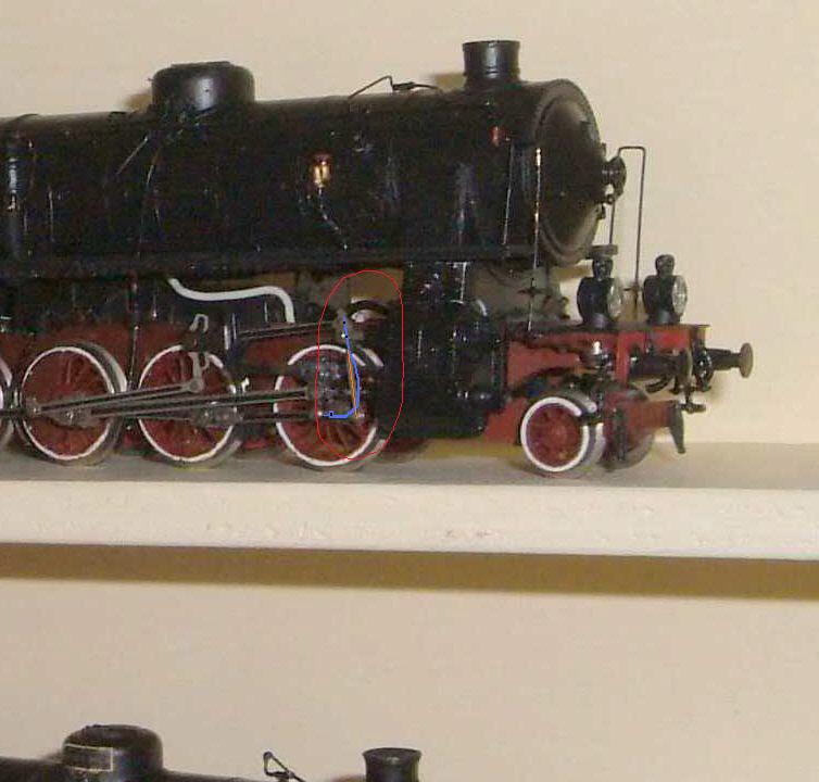

esatto! il forno non ha il cielo piano ma discendente posteriormente per avere la superficie piana durante le discese ed evitare lo scoprimento delle lamiere in caso di basso livello acqua. la rastrematura del portaforno e necessaria per conservare la lunghezza costante dei tiranti del forno. a proposito delle particolarità di questa macchina la distribuzione e caratterizzata dall'avere la leva di precessione (la leva verticale che collega la testa a croce con la leva di avanzamento del distributore provenente dal glifo e lo stelo del distributore stesso ) a forma di uncino e con una bielletta di comando di lunghezza molto ridotta (la modifica fu adottata successivamente, nei disegni originali la macchina possiede la suddetta leva di forma dritta).

quella bielletta è una delle cose più difficili, sarei tentato di provare a piegare quella esistente.
Lo stato dei lavori è poco più avanti della foto sopra, ho solo montato la biella di accoppiamento 3-4-5 asse

Ho disegno della loco gr.480 (credo prima emissione) con la bielletta ricurva, cosi anche i miei modelli riportano questo stato.
