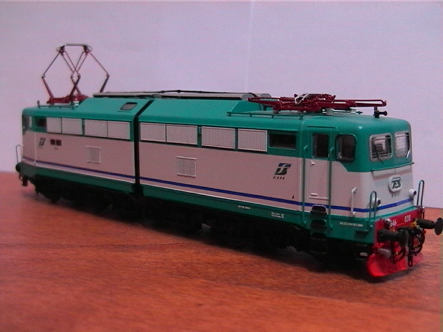

Ho sostituito i pantografi al mostro , ho montato gli acme 52 centinati,
i fori sono compatibili, non ho avuto nessun problema di montaggio , ho dovuto sostituire solo la vite centrale bloccante.
Mi sono accorto , (anche perchè non li avevo mai smontati ne montati ) che i pantografi acme la base è di plastica a differenza di quelli roco che sono tutti in metallo.
Comunque sono contento ... costano anche meno.
saluti Silver

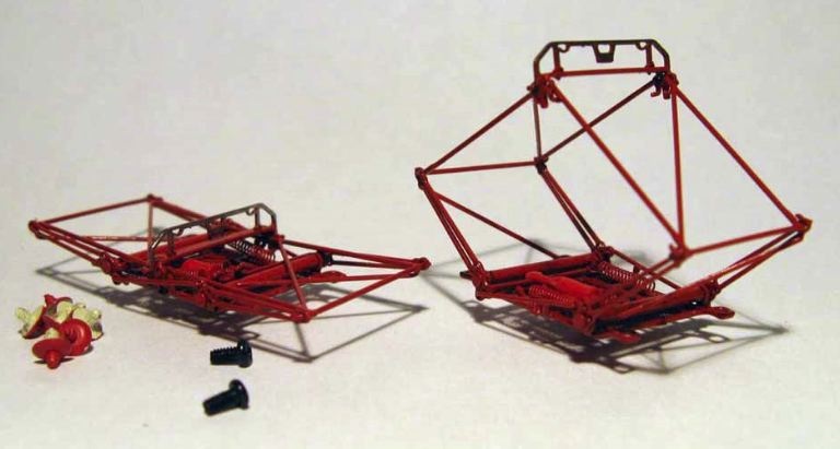

Forte ... Uno piatto e una curvo ottima idea e bella foto grazie Umberto , :wink:
Avevo intenzione di cambiare i pantografi anche su questa :

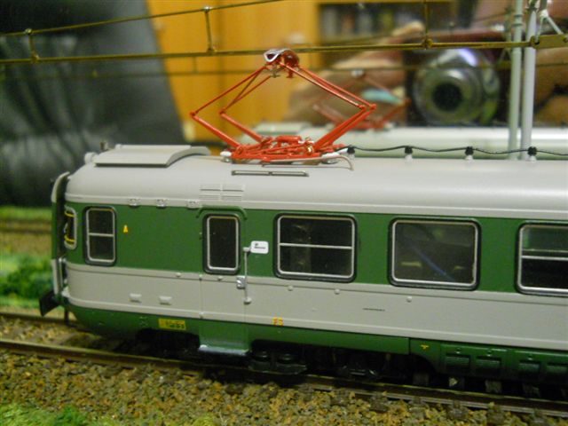

Anche io ho cambiato i pantografi sulle mie Ale 601 su base Lima. Tutta un'altra cosa!!!!!

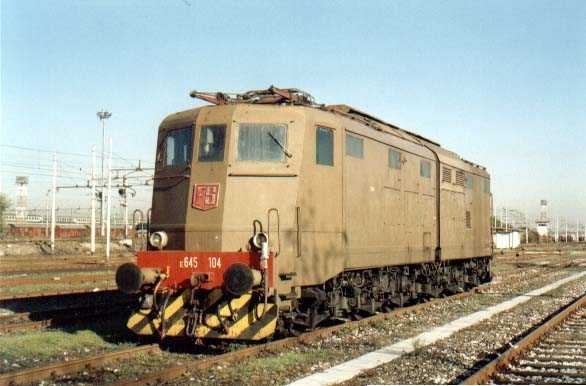

Approfitto di questo filetto per chiedere a chi ne sa: quale 42LR potrei usare per migliorare la E.321 che sto digitalizzando?
 Oggetto del messaggio: Re: Sostituzione pantografi
MessaggioInviato: giovedì 13 giugno 2013, 18:05
Questi
. Sono gli unici della Mdf che si trovano ancora , costano 25€
PANTOGRAFI FS TIPO 42LR H0
image.jpg [ 63.22 KiB | Osservato 4771 volte ]
Set composto da n2 pantografi FS tipo 42LR con strisciante verticale ed aletta stabilizzatrice + 8 isolatori in plastica + viti di fissaggio.
Epoca III-IV-V
Silver
