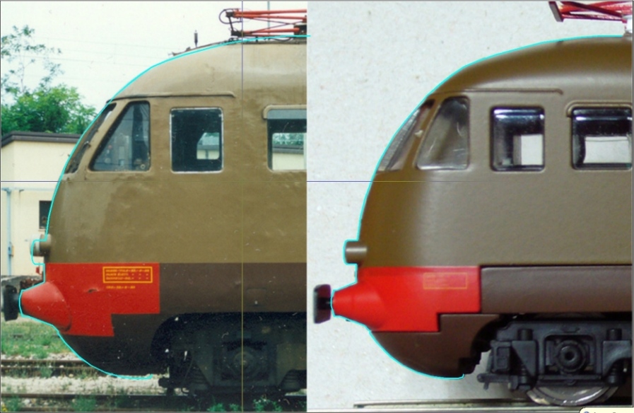

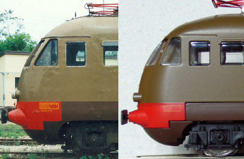

bigboy60 ha scritto:
Questo per me e' il peggior difetto estetico che mi disturba.
Invece io dopo due anni non riesco ancora a digerire lo svarione nella forma degli angoli delle testate, che falsa completamente l'estetica di questo modello.
Un errore grossolano, per me è questo il vero difetto della ALe840 ViTrains. :(

 Oggetto del messaggio: Re: Vi treins ALe 840
MessaggioInviato: sabato 28 luglio 2012, 10:38
Messaggi: 1796
Non ho ben capito a cosa ti riferisci. Ho ripassato la curva del frontale Vitrains e l'ho copiata sulla foto del reale (linea azzurra, spero si veda). Sono perfettamente coincidenti tranne la posizione del fanale.

Anch'io ad occhio mi sono fatto un'impressione pressocche' quasi perfetta',saluti.

Così pare anche a me. L'unica differenza consiste nella distanza tra l'ultimo finestrino della cabina e il primo del comparto viaggiatori.

Il vetro triangolare dovrebbe avere una base più lunga e di conseguenza anche il vetro frontale visto di profilo si vedrebbe più schiacciato, così come al vero. Inoltre il gocciolatoio è troppo lungo e la distanza tra i due vetri laterali è completamente errata. Rispetto Vitrains, apprezzo le Aln 668 secondo me ben fatte, i minuetti vari, le belle MDVE, e attendo con ansia le Aln 668 1500, ma queste Ale 840 son venute fuori maluccio secondo me... :?
Scusa, mi sono espresso male;
Il problema è la curvatura presso gli angoli del frontale, che è stata alterata al punto da cambiare completamente la forma del vetro triangolare.
Lo si vede bene confrontando l'inclinazione del montante d'angolo del modello rispetto alla foto reale.
Prova a trasportare in corrispondenza del montante d'angolo la curvatura del profilo che hai disegnato.
