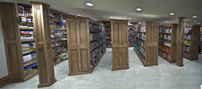

Io ho preso un Trix Big Boy (senza sound, se qualcuno sa dirmi quale posso usare e come metterlo gli sarei grato) da un'asta americana Cordier Auction. Le immagini sotto fanno vedere l'immenso materiale che il Dr. David R. Halbert aveva, stimato per un valore di 1 milione di dollari, questo tizio credo che fosse un medico chirurgo appassionato di modellismo. L'ho pagata un pò caruccia sui 550 euro per via delle tasse dell'asta e di quelle doganali, ho visto che su ebay si trova anche di meno, ma è intatta nella sua valigetta di legno con tutti gli accessori ancora imballati. Ne sono contento anche perchè apparteneva ad un uomo che curava le persone senza tralasciare un hobby bellissimo. Dalle immagini è impressionante il materiale, parecchie loco in ottone, rotabili delle migliori marche e da notare anche i mobili di ottimo legno.

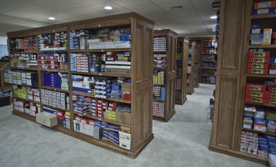

qui un'altra immagine:
