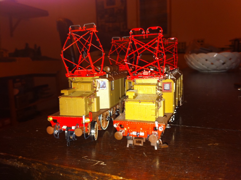

Io le ho entrambe e per quanto mi sforzi, l'unica cosa che non mi va della HRR è il carro rigido. I pantografi tornano piatti senza problemi stirando i pernetti di collegamento tra il quadro alto e quello basso.
Il biellino del compressore funziona.
Sul Roco, a parte i fanali che bisogna subito elaborare togliendo le ghiere, il biellino non funziona, ma è solo per il modello statico.....
Quindi luce ed ombre e quasi 100 € di differenza.
Fine della grezza analisi di chi vede i modelli in movimento sul plastico :D :D :D !!!
